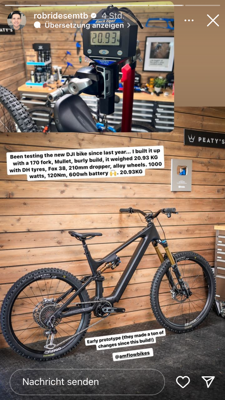

Grade auf Instagram gesehen: Bezüglich Gewicht.
120 NM und 1.000 Watt ?

Also 21,4 kg mit Pedalen. Da ist dann auch das Kilo was andere Magazine vermisst haben, außer EMTB News natürlich.
