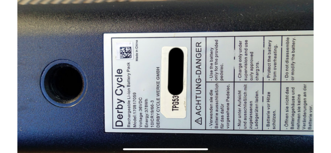

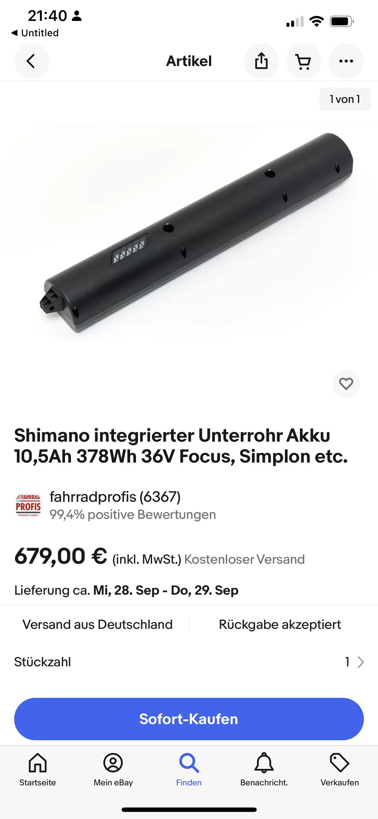

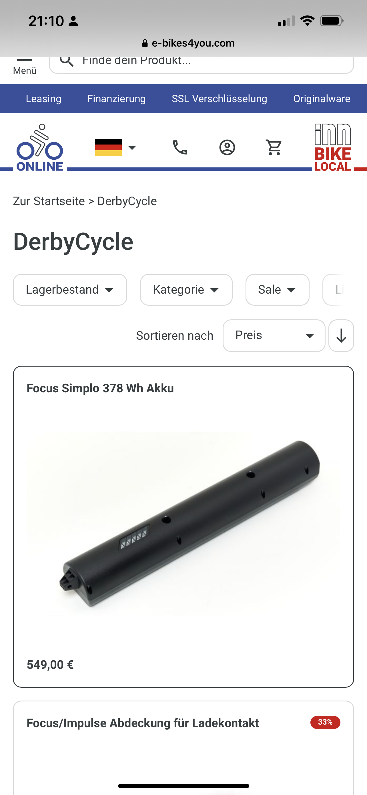

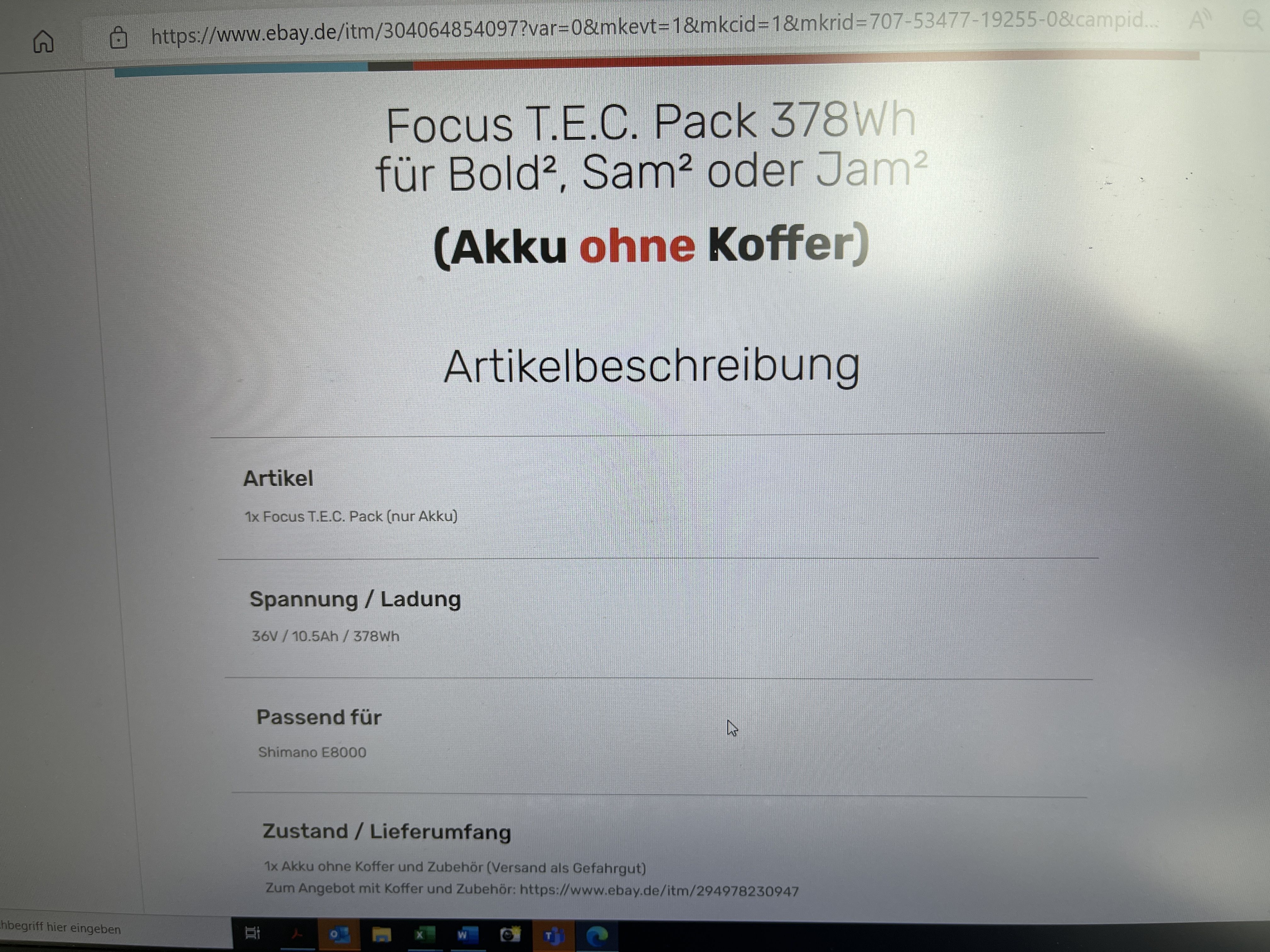

Hi habe mir einen neuen Akku beim Jam2 eingebaut. 780 Euro müsste aber auch billiger gehen. Leider hatte der einen anderen Kabelbaum. Da hat Focus wohl die Liefernaten geändert. Habe den einfach abgeschnitten und mit Klemmen den Alten Stecker angebracht. Jetzt suche ich einen Schlauen der den alten Akku aufbereitet. Der hat bei 3 Balken plötzlich plötzlich brutal abgeschalten…Fahre nur auf Powerstufe. Der neue wurde bisher nie leer… Habe täglich nur 2 x15km mit Laden zur Arbeit. Die Zusatzpowerpacks von damals sind jetzt billiger geworden. Sehen hald bescheiden aus….
Ja, genau das Problem mit dem abschalten bei 3 Balken hab ich auch, laut App sind dann noch gut 50% Restkapazität. Das ist bei Restreichweite eco bei 34 km, kann aber noch mit dem TEC weiterfahren. Wird wohl auch ein neuer Akku fällig.
Wo hast du den Akku denn gekauft?

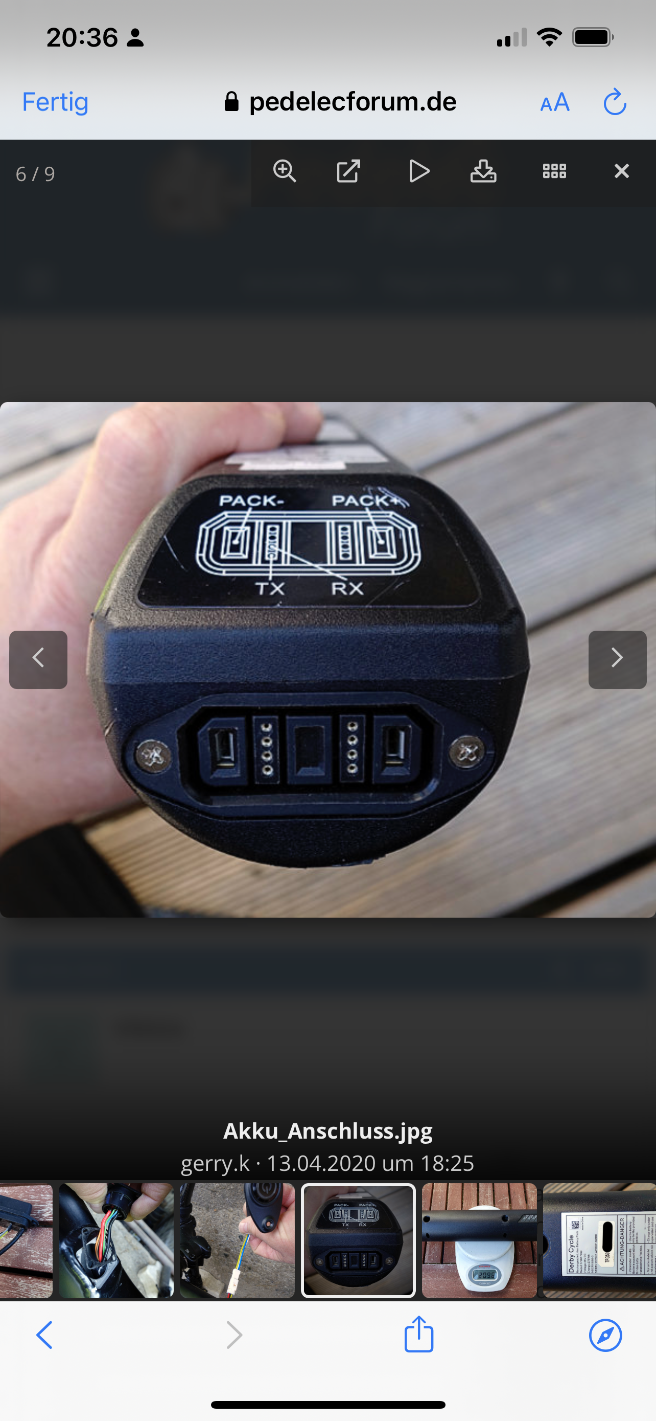

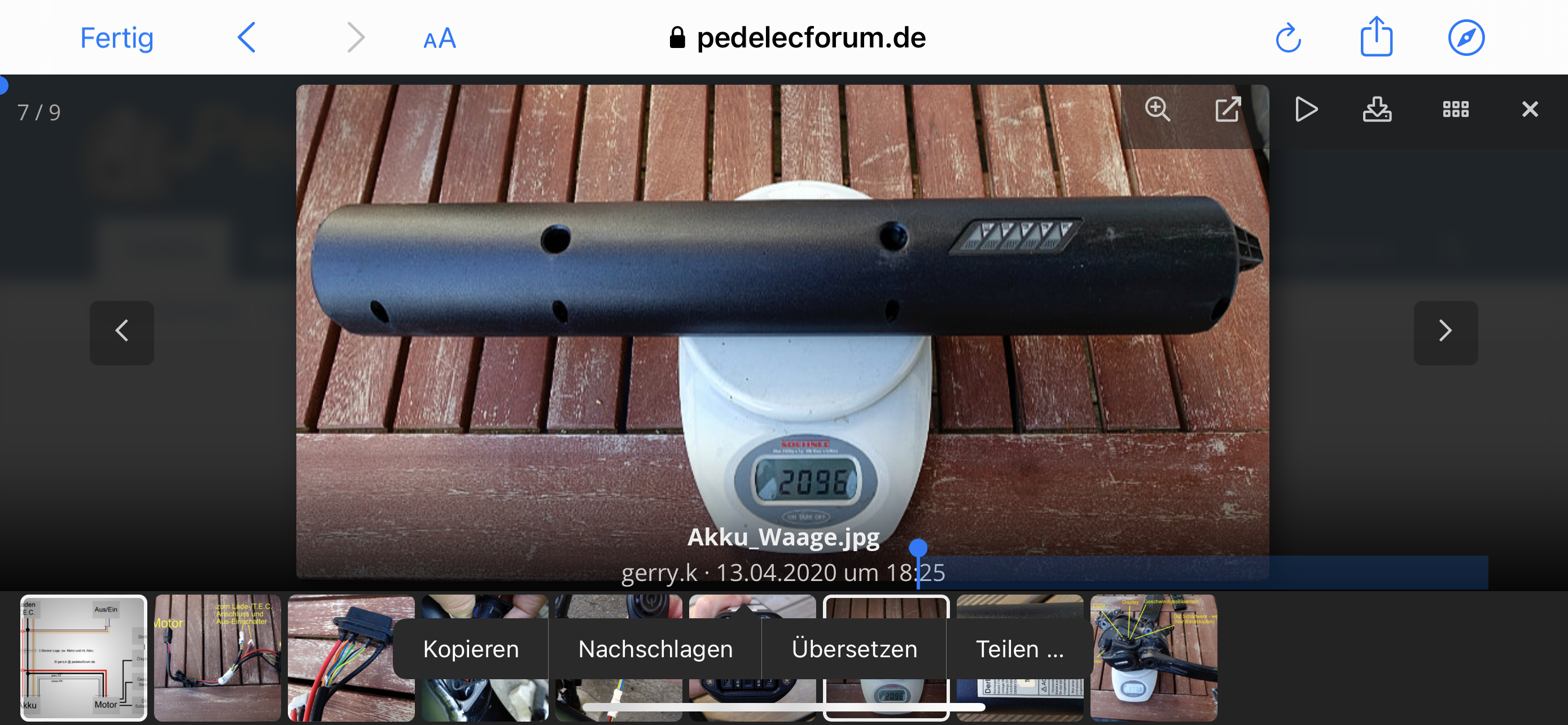

Bike Profis Ravensburg müsste aber auch billiger zu bekommen sein. Habe das irgendwo gesehen nur wo! Vergessen Hatte auch schon den neuen Shimano Akku gekauft. Hätte aber den einbauraum umschmeißen müssen. War mir zu stressig. Hier die Fotos von damal

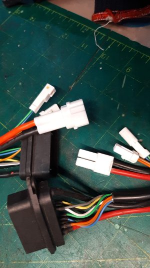

der Motor hat die kleinen anschlüße. entweder adaper verwenden oder gleich denn Sensor kaufen da er weniger kostet als die adapter lösung
Akku anschluss passt auch beim EP8, der ist gleich wie beim alten

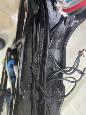

Kann ich gerne machen, habe den Motor bereits letztes Jahr im Juni umgerüstet.
Preise und Verfügbarkeit ist somit schon ein Dreiviertel Jahr alt.
- Shimano Steps Drive Unit DU-EP 800 949,-€ bei Bikediscount.com
- SHIMANO STEPS SC-EM800 Informations Display farbig Computer E-Bike EP8 (SH6699) 155,95€ bei bike-prof.de
- Shimano STEPS FC-M8150 XT Kurbelarm-Set ohne Kettenblatt 170mm 99,-€ bei bike-discout.de
- Shimano Steps Abdeckung links DCEP800A incl Schrauben 21,90€ bei zweiradnetz.de
- Shimano Umwandlungsadapter EW-AD305 für EW-SD50 / EW-SD300 Di2 Stromkabel ca 19,- €
Ich habe die Kabel getauscht, was aber nicht sein muss.
- Shimano STEPS SW-EM800-L Schalter links 79,-€ bei bike-discount.com ( der Orginal Schalter ist ja eine Katastrophe)
Hoffe ich hab nichts vergessen.
Der Einbau ist technisch super easy, da erwarten einen keine bösen Überraschungen.

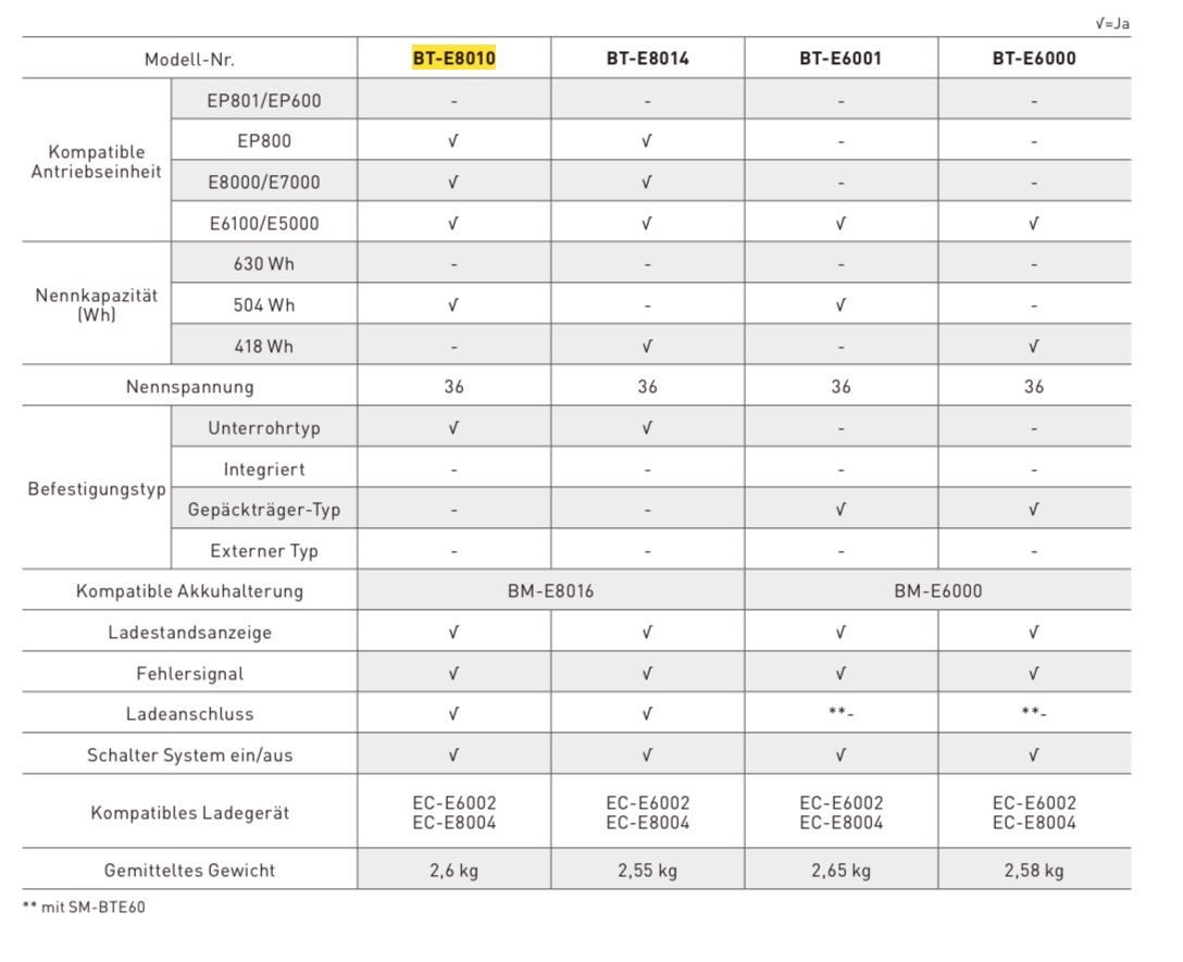

Ich überlege ebenfalls den E8000 ggü einem EP800 oder gar EP801 zu tauschen. Neben den Komponenten Display, Kabel, Schalter und Motorabdeckung (klar), habe ich leider noch nichts zu den Akku Kompatibilitäten gefunden. Mein Stevens eWhaka ES von 2020 hat einen BT-E8010 Akku. Weiß eventuell jemand, ob der Akku überhaupt mit der EP8 Motorgruppe funktioniert bzw. hat das schon jemand versucht? Bei Shimano wird dieser Akku „nur“ bei der E8000 Gruppe genannt.
