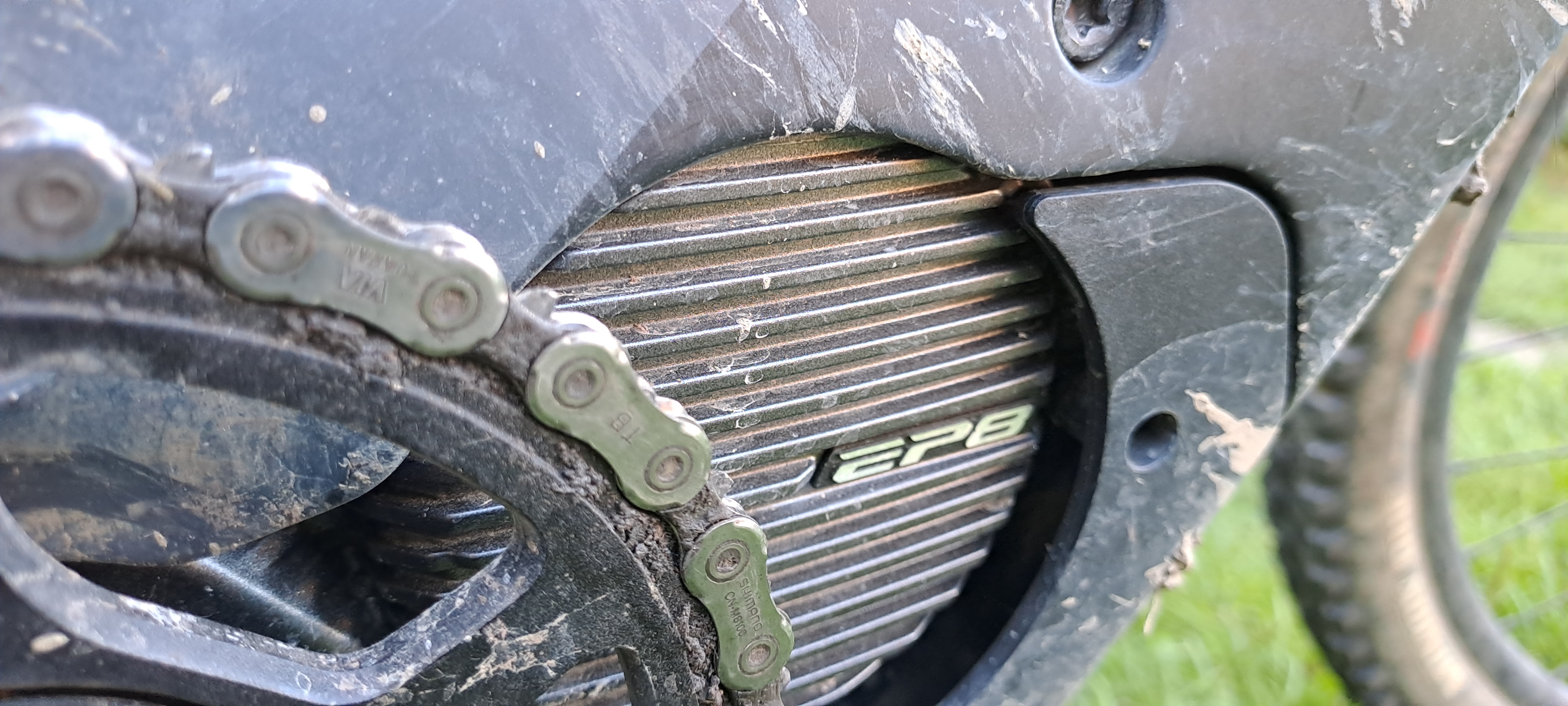

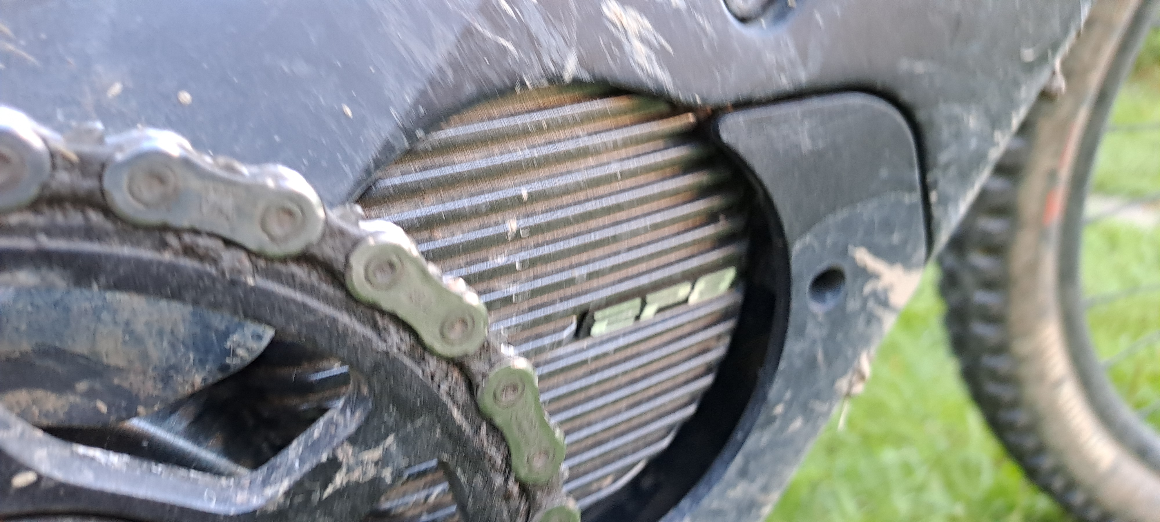

Hallo, habe das Canyon Spectral Modelljahr 2019 Kauf 2020 umgebaut von E8000 auf EP8. Mechanisch kein Problem, Platz genügend, da der Rahmen breit ausgelegt ist. Der EP8 "versteckt" sich mit seinen Kühlrippen im Rahmen. Zum EP8 werden auch andere Kurbeln benötigt, da der Vielzahn der Achse kürzer ist. Neues Display, Speedsensor, Einschalter habe ich erneuert, sonst sind Adapter und Käbelchen für DI2 nötig. Umstellen auf richtigen Reifenumfang geht mit einer im Netz verfügbaren Software, sonst gibt es ja noch den Händler deines vertrauens.

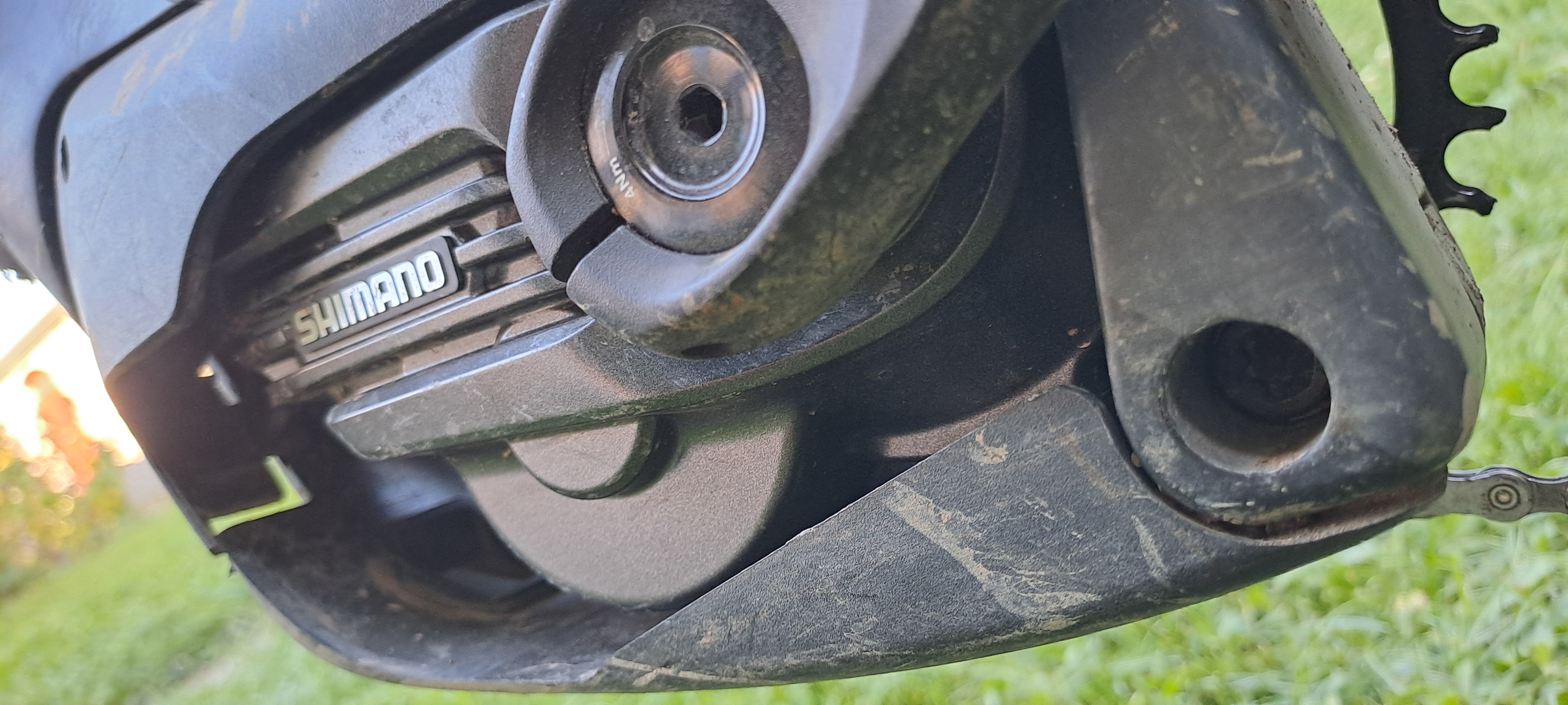

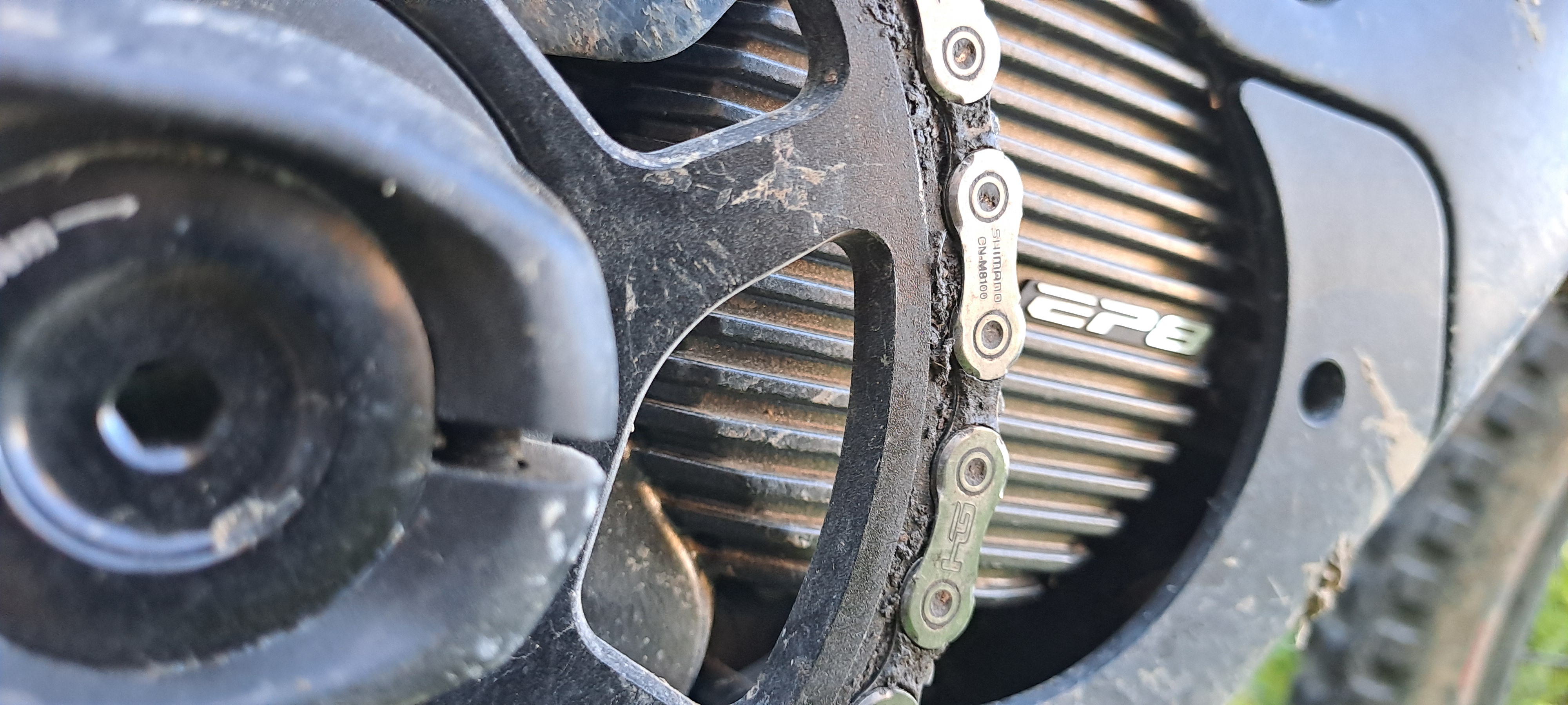

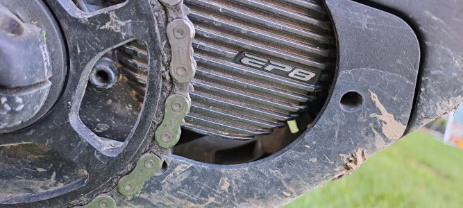

Kurz ein paar Info zu meinem Umbau in einem Canyon Spectral ON Carbon Modelljahr 2019: Kauf 2020
Der Umbau ist gut machbar. Der neue EP8 Motor ist kleiner als der E8000. Zum EP8 wird benötigt ein neues Display, ein Speedsensor ein Adapter mit Kabel und ein neuer Einschalter oder eventuell ein weiterer Adapter mit kurzem Kabel. Zum Ausbau des Kettenblatt habe ich ein Lockring Werkzeug für E8000 anpassen müssen, da das Kettenblatt des Spectral etwas anders geformt ist. Softwaremäßig muss der Motor auch angepasst werden, deswegen Nachfragen beim Händler, ob er es vorab schon machen kann (Land und Reifenumfang). Hier noch ein paar Bilder, nach ein paar Kilometer schon verdreckelt.
Ach ja, die E8000 Kurbel sind auch nicht kompatibel für den EP8, der Vielzahn der Achse ist am EP8 kürzer.
