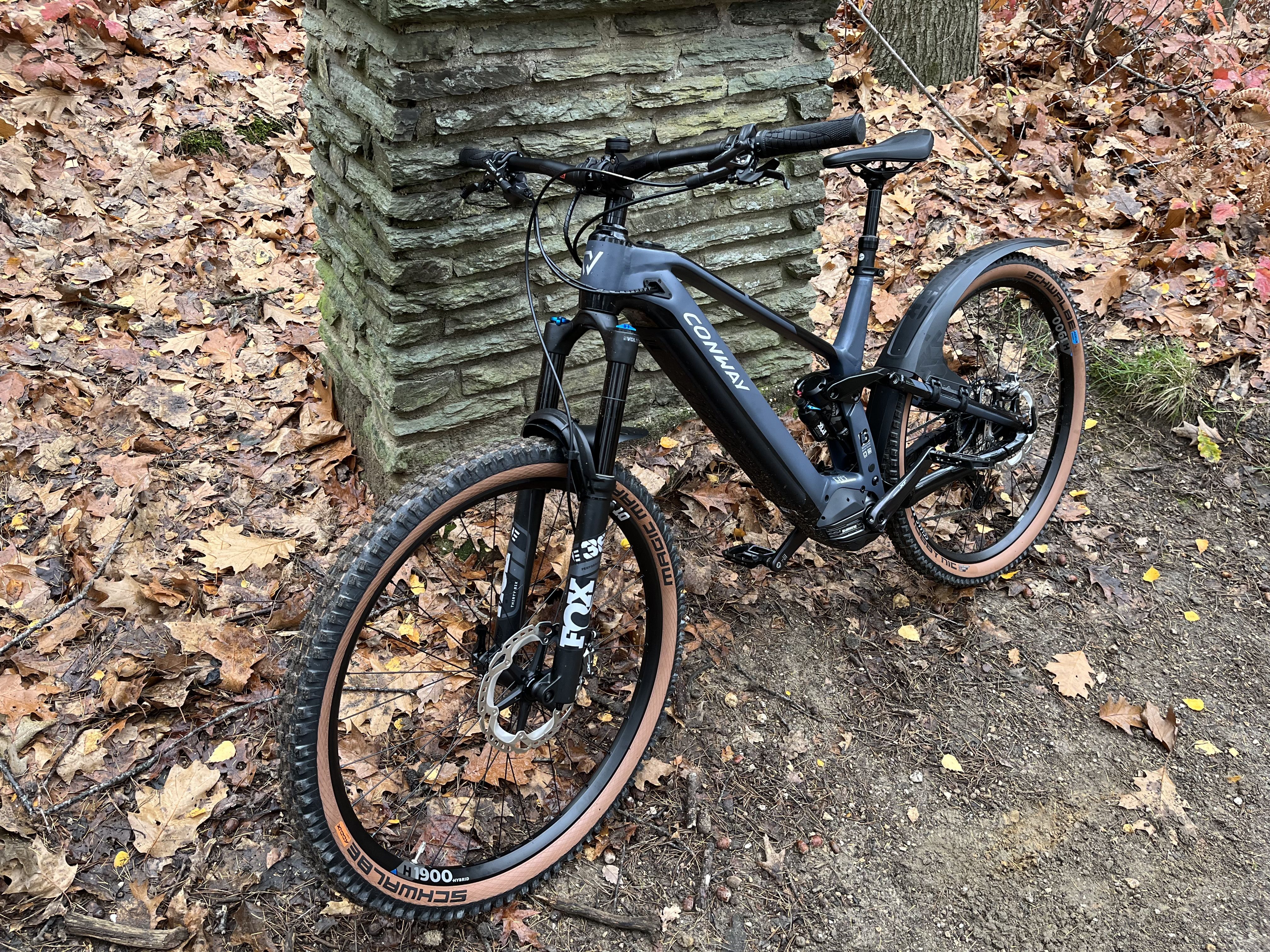

Bin im Übrigen sehr zufrieden mit dem Rad! Habe ein paar Sachen daran geändert ! Gabelrohr gekürzt und sie Spacer entfernt , Lenker mit höheren rise verbaut , Bremsleitungen , Schaltzug und Sattelstützenzug gekürzt , andere Pedalen verbaut Fox Mudguard vorne verbaut , Hans Dampf Reifen vorne und hinten montiert Tubless und komplett foliert mit Steinschlagschutzfolie ! Zur info bin 186 cm groß und wiege 92 kg ! Mein Voriges Rad war ein Levo aus 2018
Welche Größe hat dein Rahmen?
Wie verhält sich der HansDampf im Vergleich zum MagicMary vorne?

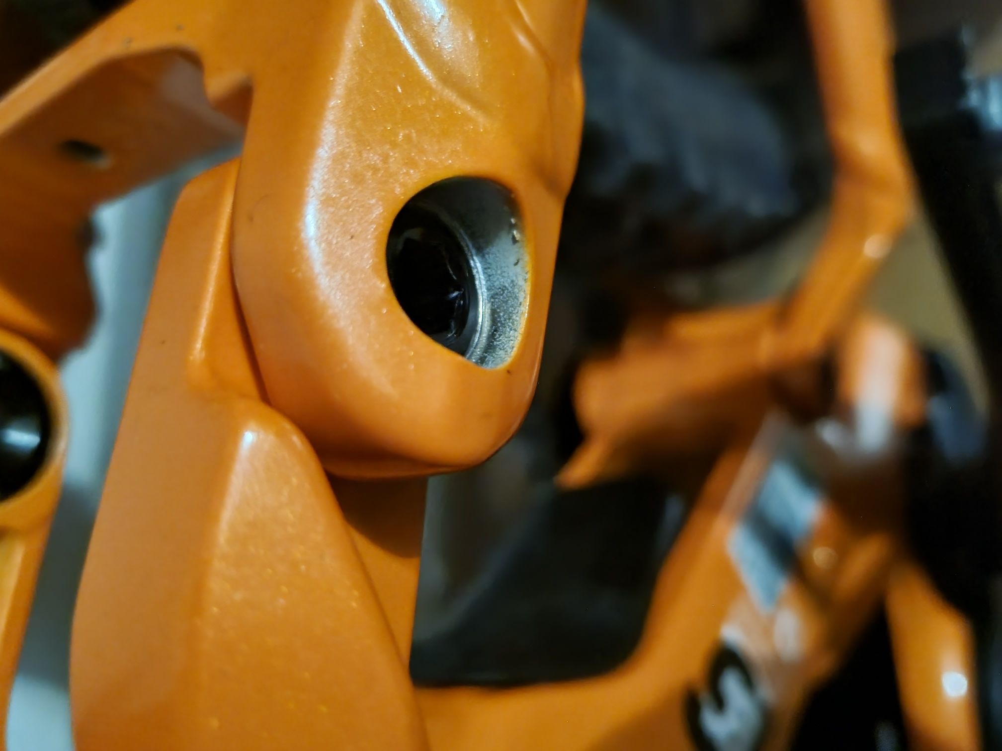

Hallo zusammen,
ich habe seit ein paar Tagen das ewme 4.9. Bei mir wurde die gleiche Stelle am Hinterbau nicht lackiert.
Scheint wohl ein Systemfehler zu sein, oder ein Fixpunkt bei der Lackierung.

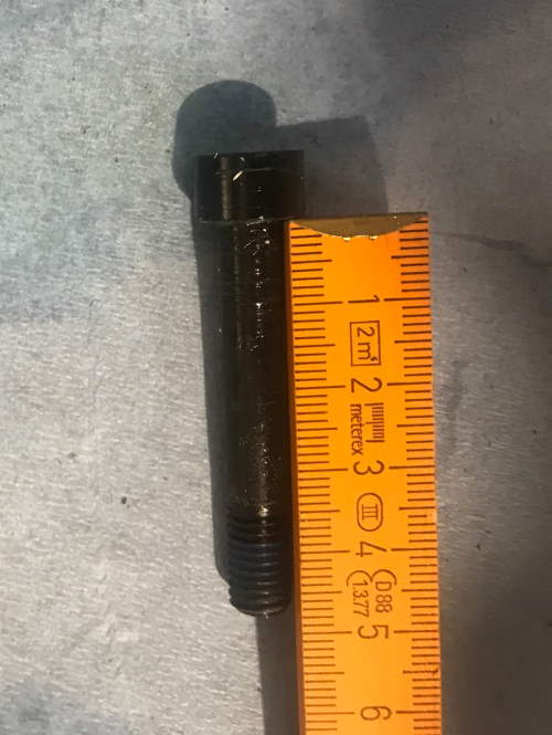

In der aktuellen EMTB wird im Vergleichstest von All Mountains auch ein Conway getestet. Dort wurde eine sich lösende Hinterachse bemängelt, die des Öfteren nachgezogen werden muss.
An meinem Rad hatte sich die Achse auch schon 3x gelöst. Inzwischen habe ich den Hebel der Achse an dem Rahmen fixiert, damit er sich nicht mehr lösen kann.
Habt ihr diesen Sachverhalt auch schon feststellen können ?
art
Nein, die sitzt vom ersten Tag an bombenfest. Ich hab allerdings eines der ersten Xyron 327 mit mittlerweile ca. 18000km auf der Uhr, läuft.
Bei mir das gleiche Problem, EWME und bestimmt schon 4x locker gewesen. Ich habs dann einfach richtig fest zugedreht und bisher keine Probleme mehr gehabt.
