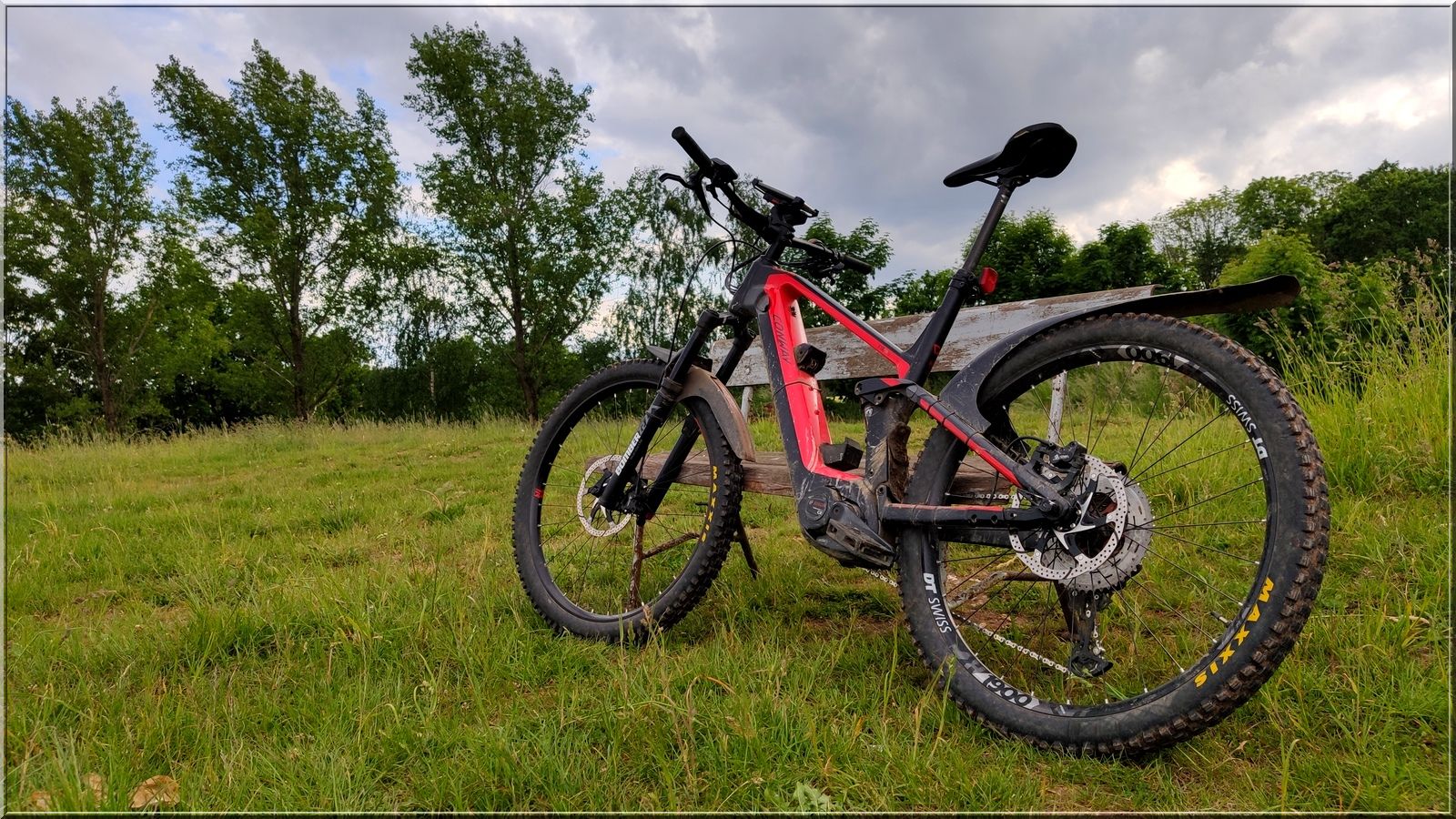

Bin im Übrigen sehr zufrieden mit dem Rad! Habe ein paar Sachen daran geändert ! Gabelrohr gekürzt und sie Spacer entfernt , Lenker mit höheren rise verbaut , Bremsleitungen , Schaltzug und Sattelstützenzug gekürzt , andere Pedalen verbaut Fox Mudguard vorne verbaut , Hans Dampf Reifen vorne und hinten montiert Tubless und komplett foliert mit Steinschlagschutzfolie ! Zur info bin 186 cm groß und wiege 92 kg ! Mein Voriges Rad war ein Levo aus 2018

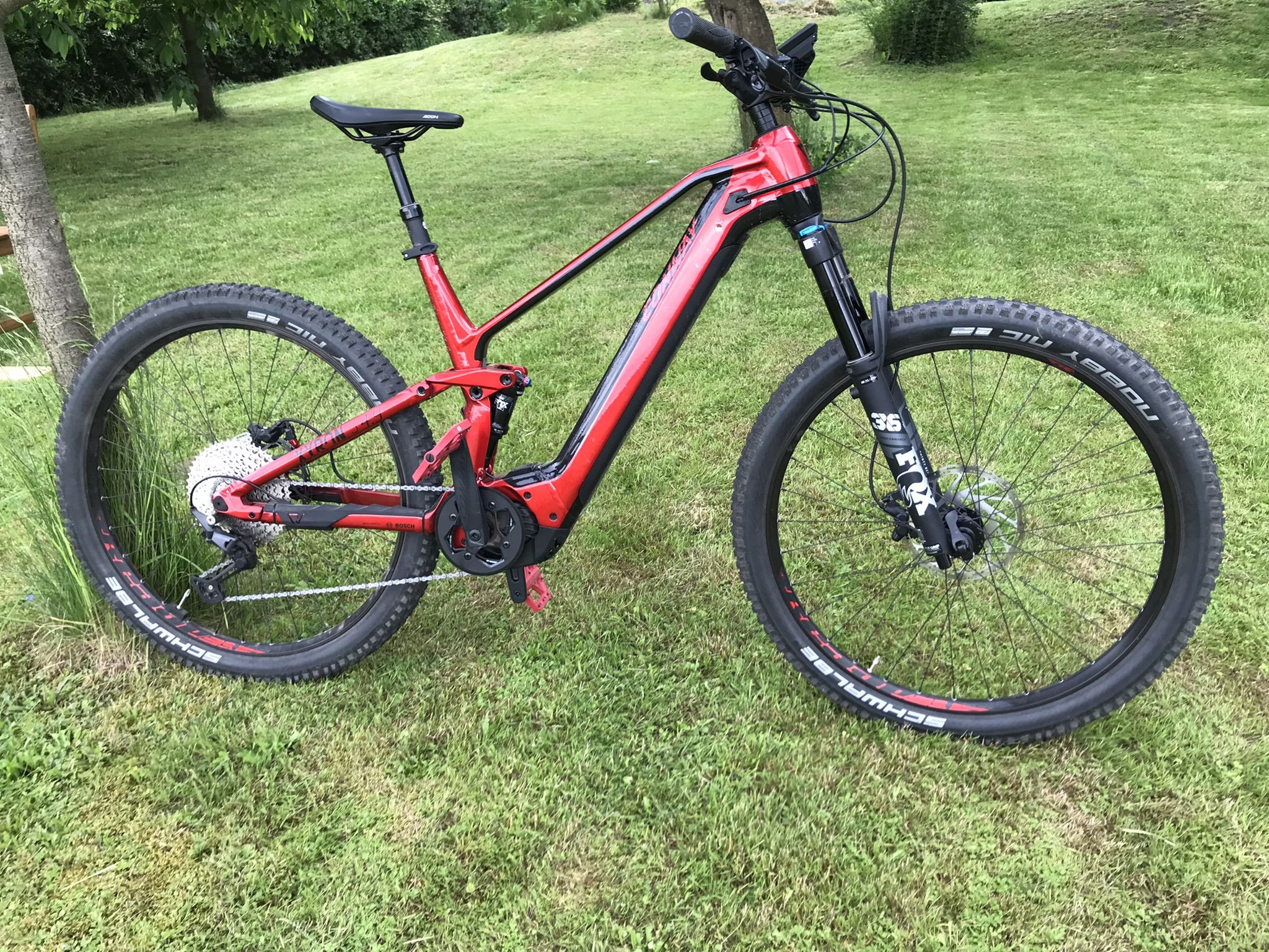

Jetzt ging es doch recht fix, das Rad ist da:
Bis jetzt konnte ich erst rund 10km testen. Dabei sind mir schon ein paar Sachen aufgefallen. Ich hoffe am kommenden Wochenende eine größere Runde fahren zu können, dann gebe ich meine ersten Eindrücke gern hier wieder.

Also das Rad hatte zum Erscheinen damals eigentlich nur 2 Schwachstellen, Beide scheinen deinem Foto nach behoben. 👌
Die obere Anlenkung der Schwinge scheint jetzt feststehendes Gewinde statt einer klapprigen Buchse zu haben und die Züge gehen jetzt seitlich in den Lenkkopf, so dass kein Wasser/Dreck mehr ins Lenklager geraten können.
Bleibt nur zu hoffen, dass auch bessere Lager in der Schwinge zum Einsatz kommen, denn sonst sind diese nach 6000km durch.

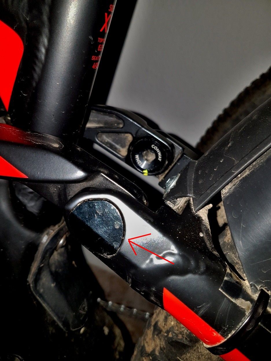

der Hinterbau ist schlecht auslackiert (siehe Bild)
Rahmenaufkleber mit Mängeln (siehe Bild)

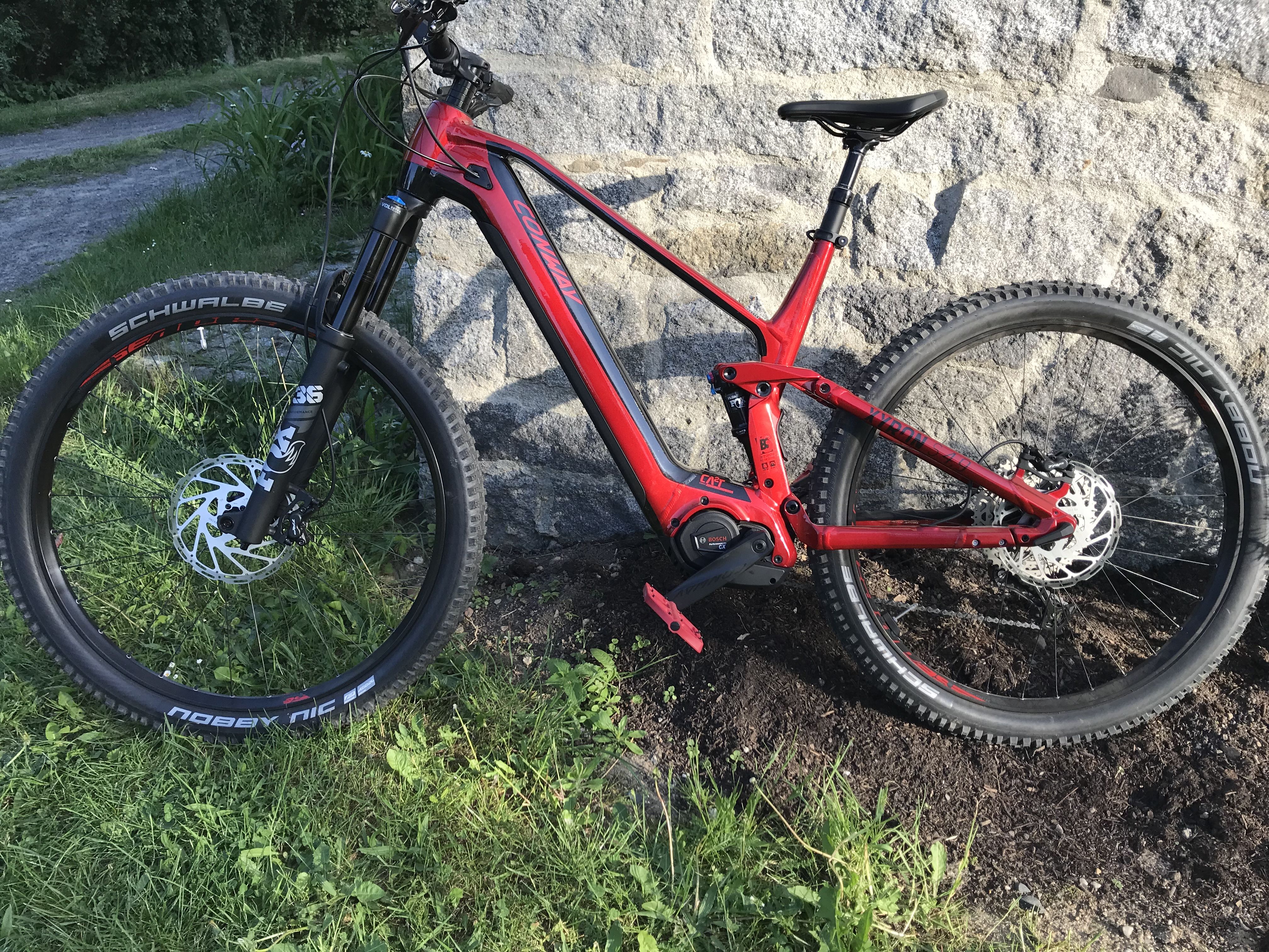

schön wie dein Conway noch glänzt. 😁👍 Dann hoffe ich mal du hast daran genau so viel Freude wie ich die letzten Jahre.
Nach nunmehr fast 20.000km hat sich der Lack als ausgesprochen robust heraus gestellt, einmal richtig putzen und ich könnte es glatt als "Neuwertig" verkaufen.
Im harten Einsatz kamen zwar in der Zeit ein paar Teile an ihre Grenzen, aber das hab ich auch nicht anders erwartet. Eines muss ich dem Rad aber zu Gute halten, es hat mich immer wieder nach Haus gebracht.
-Motor versagte bei 15.000km mit Schaden am Kadenzsensor
-Hinterradfelge war nach etwa 8000km hinüber
-etwa zur selben Zeit waren alle Lager des Hinterbaus durch
-ansonsten nur Verschleissteile wie Ketten, Ritzel, Bowdenzüge, Reifen
Übrigens, ich bin nur 1.82m, aber auch ich hab damals das XL genommen, denn irgendwie fällt das Rad doch recht klein aus.
Trotz dass das Rad so genial fährt, nervt der Bosch doch manchmal, Fahrradlike geht auf jeden Fall anders. Daher sollte das Bike eigentlich nach Ablauf der Garantie in Rente gehen, aber leider nix Vergleichbares mit anderem Motor lieferbar. Brose ist raus, weil auf Zahnriemenschaden auf Tour hab ich keinen Bock. Und die ins Auge gefassten, optisch halbwegs schlanken Alternativen, Haibikes Neue mit PW-X3 und 1100Wh, werden wohl auch dieses Jahr noch nirgends zu bekommen sein.
Und so wird das Conway weiter geschunden, auf dass es nicht auseinander bricht. 🤣

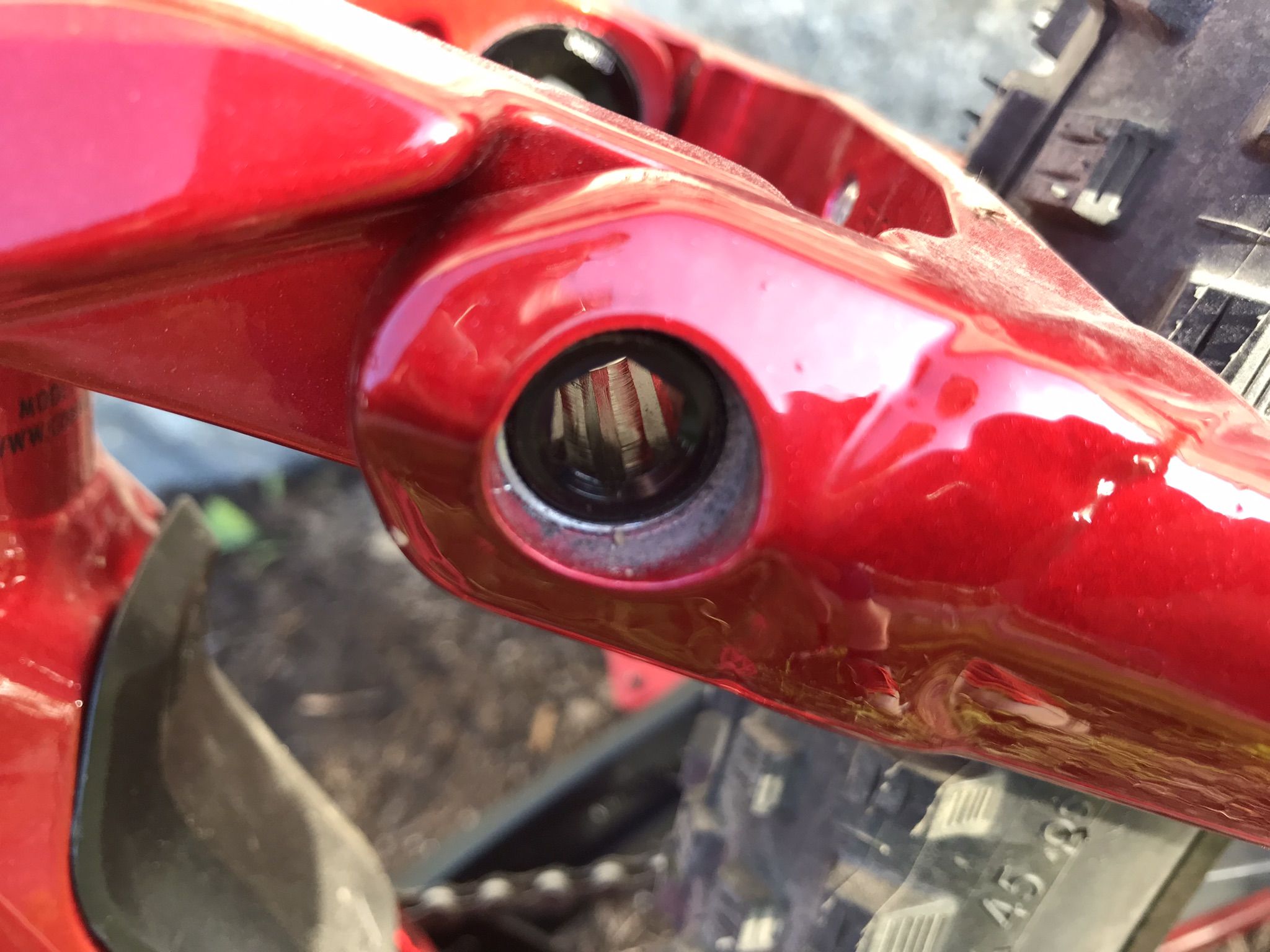

Bei meinem Xyron aus 2020 hat der Hinterbau schon leichtes Spiel, ansonsten läuft das Ding. 2000 Km bisher gefahren. Touren, Flowtrails, Downhillstrecken, Alpentrails, Stürze, alles bisher problemlos.
Den Spacerturm hab ich jetzt auch reduziert, um mehr Druck auf dem Vorderrad zu haben.
Dann schau mal ob das Spiel nicht zufällig an dieser Gewindebuchse ist:
Wenn ja, dann besser schnell handeln, denn das arbeitet sich sonst immer weiter ein. Beim auseinanderbauen auf die kleine Madenschraube von Unten achten. Vergisst man diese zu lockern macht man sich das Gewinde des Lagerbolzen zur Sau.
Ich hab an der Stelle auf Garantie verzichtet, da gleiche Neuteile ja keine Besserung gebracht hätten. Statt der sinnfreien Befestigung durch die Madenschraube, habe ich die Hülse mit gutem 2K Industriekleber eingeklebt. Hält bombenfest und macht nie wieder Probleme.
