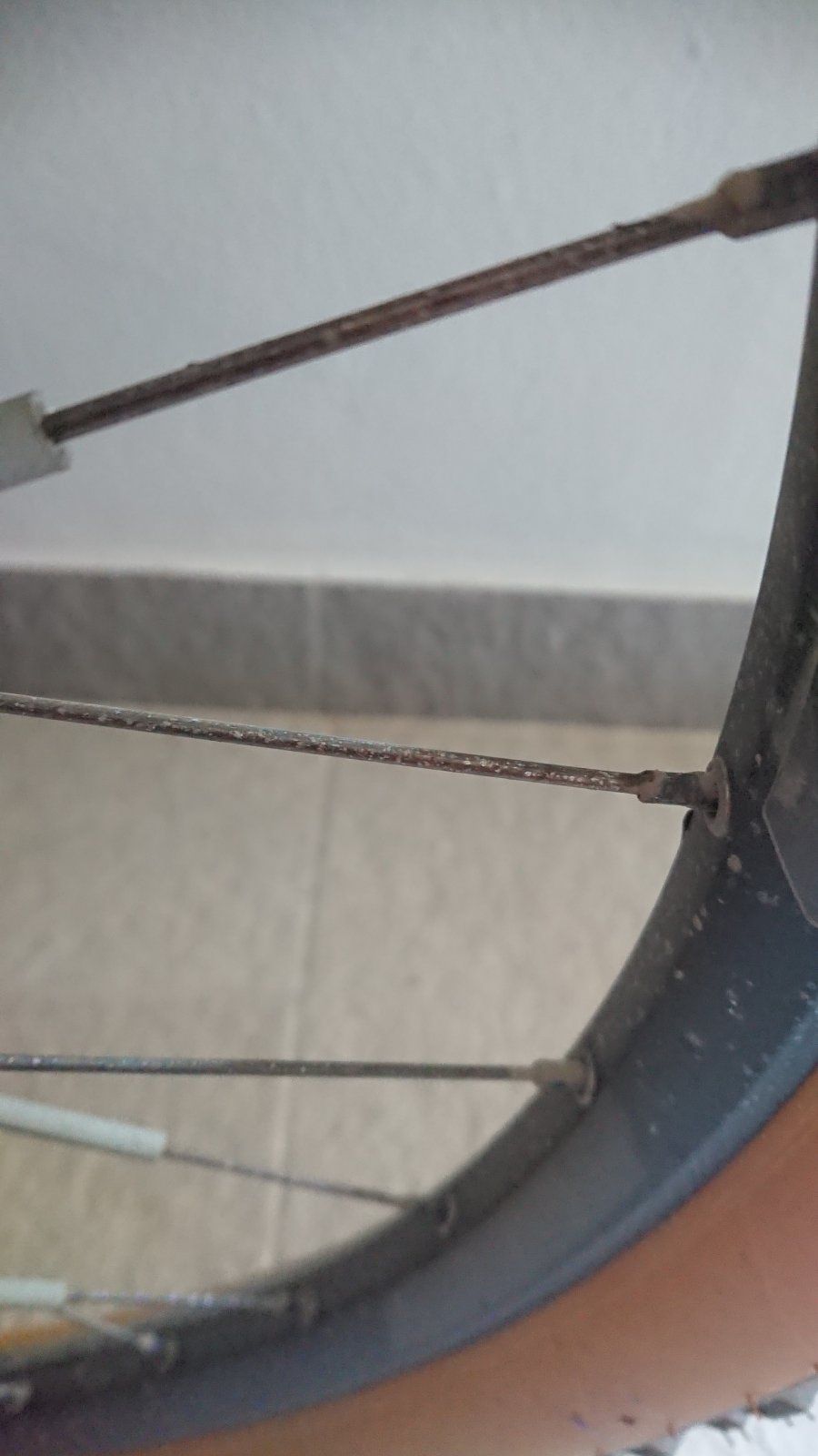

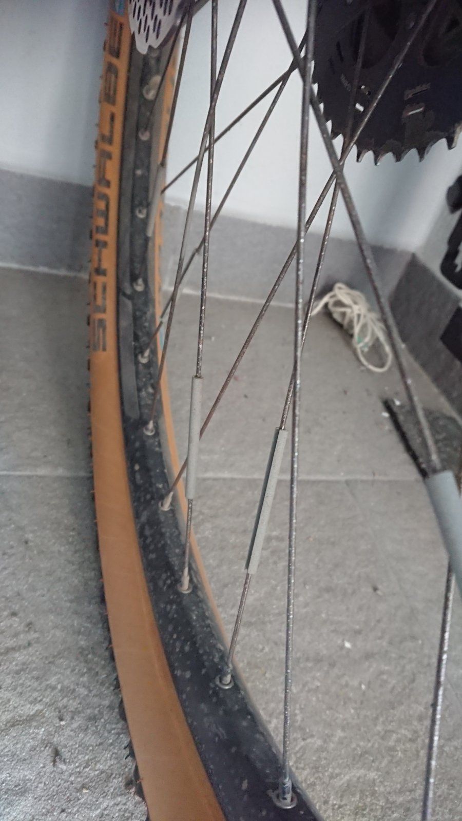

Mal eine etwas andere Frage an die Raven 2 Besitzer, ich hab das Problem das sich am Hinterrad an den Felgen die "Lackierung, Schwarz" ablöst und das nur hinten. Könnt ihr so etwas auch feststellen?
An meinen Winterfelgen (RODI READY27) gibt es kein Problem, allerdings habe ich sie nach jeder Schlammschlacht immer abgespritzt.
Bist Du auf mit Salz gestreuten Straßen gefahren, deine Speichen sehen ja auch irgendwie angegriffen aus.
Fahrrad war dem Winter über eingemottet und hatte keinerlei Kontakt zu Salz. Und es ist nur das Hinterrad betroffen. Geputzt wird es auch regelmäßig. Im Winter im Keller war eine Plane drüber.

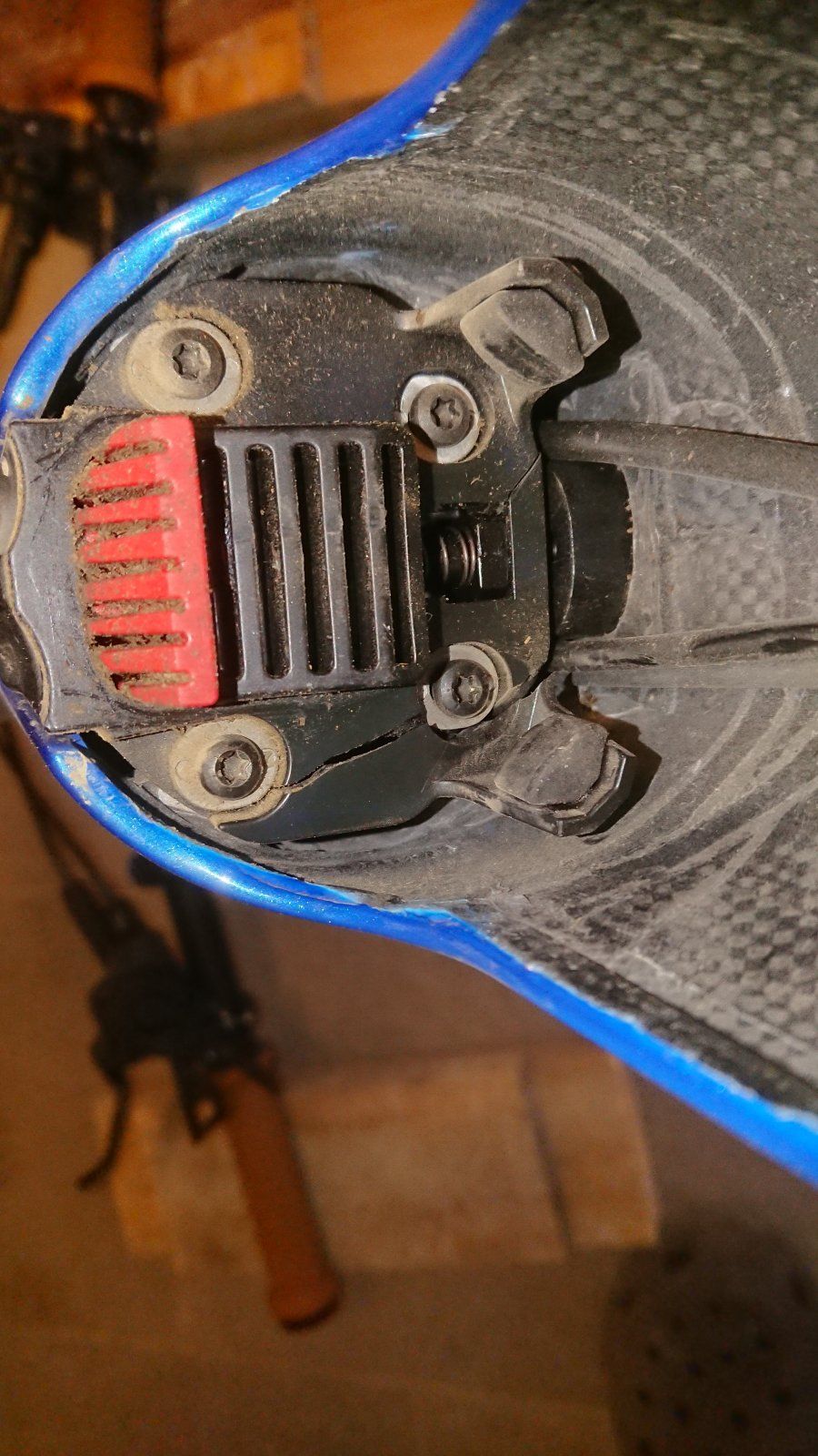

Nachtrag, habe die Ursache gefunden wieso bei mir der Locker gerne verklemmte und generell beschissen ging. Kaputt ist Kaputt :-(

- Hinterrad die Lackierung die sich einfach auflöst

EDIT: Fazua hat ganz unkompliziert Ersatz auf den Weg geschickt und sogar den neuen Locker wenn ich das richtig gesehen habe. Haben auch so einen sehr flotten, netten und kompetenten Service. Heute ja fast schon eine Seltenheit.
Ich hatte bei meinem baugleichen Rad das gleiche Problem mit dem Locker. Die Grundplatte aus Kunststoff ist in mehrere Teile zerbrochen, dabei kann ich mich nicht erinnern jemals Gewalt angewendet zu haben.
FAZUA hat auch mir unkompliziert und schnell den neuen Locker auf Garantie zugesendet.
Dieser hat entscheidende Vorteile:
- die neue Grundplatte besteht offensichtlich aus Alu, die beiden "Finger" weiterhin aus Kunststoff. Das Problem scheint behoben zu sein.
- Anstelle des alten Druckknopfes kommt ein Blinddeckel (Wasserschutz) in die Öffnung
oder es kann der neue Remote fX statt des Blinddeckels eingesetzt werden.
Dabei entfällt der Remote am Lenker und der FAZUA Antrieb wird noch unsichtbarer und das Rad noch "cleaner".
Dies Lösung kommt mir persönlich sehr entgegen und ich nehme die umständlichere Bedienung am Unterrohr
gerne ich Kauf. Anmerkung: Fahre meistens im RIVER Mode
Ich bin gerade dabei den Remote fX über meinen Händler zu besorgen und werde dann berichten.
Anmerkung: Ich habe unabhängig von meinen Locker Problem von FAZUA am 20.04.2020 eine News enralten in welcher der neue Locker mit dem neuen Remote als Kit für 149.-€ angeboten wird. Zu beziehen über den Händler!

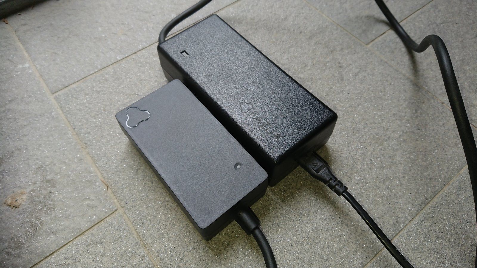

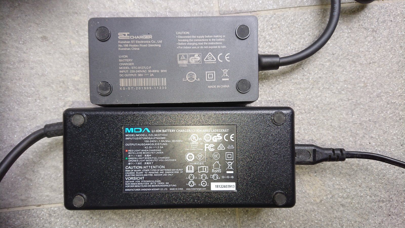

Anbei mal Vergleichsbilder neues vs. altes Netzteil, damit man mal sieht wie viel kleiner dieses sein soll.
Noch was zum Connectivity Software 2.0, funktioniert gut mit meinen Garmin Fahrradcomputer und Uhr, nur blöd das bei Garmin entweder nur der Leistungsmesser geht oder der Triff/Geschwindigkeitssensor. Man kann nicht mal sagen, Uhr nimmt Sensor und der Fahrradcomputer den Leistungsmesser. Da generell die Remote sich über BT nur mit einem Gerät verbinden kann. Bei Wahoo zum Beispiel geht beides zeitgleich mit einem Gerät. Komische Beschränkung bei Garmin.

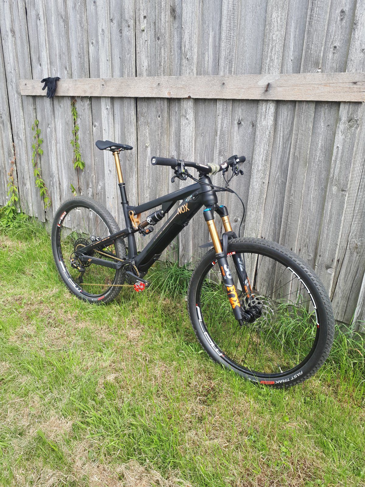

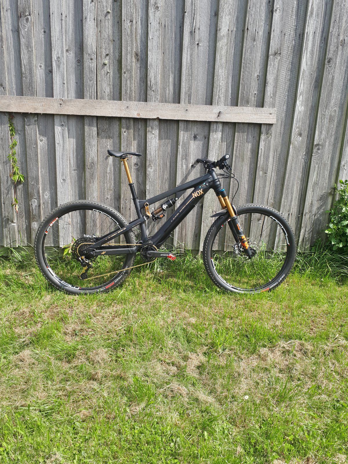

Sooo, es ist soweit. Neben Bosch/Shimano/Syncdrive ist auch ein Fazua eingezogen.
Hab nach 30 Jahren mtb vor 2 Jahren mit emtb angefangen und inzwischen haben sich da mehrere angesammelt. Ja, ich weiß, daß ich in Sachen bike völlig irre bin. Jedenfalls war das anfänglich schon sehr verlockend dieser uphill flow. Seit Mitte März (Corona) fährt meine zwar sehr sportliche, an biken aber völlig desinteressiert Frau nun fast täglich mit mir. Das macht zwar riesig Spaß schießt Pulswerte und Kalorienverbrauch aber in die Tiefe. Dazu der super Artikel bei Fazua bezüglich des Sinn's des Systems Fazua und es war um mich geschehen. Ein Fazua muß her. Das Nox hat mir am besten gefallen wegen der kantigen Formensprache und der Preisgestaltung. Ein Levo SL in gleicher Ausstattung heißt S-Works und kostet 12999 Euro. Selbst als Specialized fanboy einfach irre.
Jetzt zum Eindruck. Bei den ersten 2 Ausfahrt waren noch Bosch/Shimano/Syncdrive im Kopf und sofort ein " oh Gott was habe ich gekauft" Gefühl da. Beim nächsten mal dann versucht die Motoren zu vergessen und sich auf das System Fazua eingelassen. Bääääm und die Sonne geht auf. Inzwischen mehrere Ausfahrten mit meiner Frau und plötzlich wieder Pulswerte und Kalorienverbrauch wie er sein soll. Am Berg muss ich natürlich gegen Bosch emtb Stufe ordentlich drücken, aber es geht. Oben dann wieder ordentlich triefend nass wie es sein soll und nicht gelangweilt. Jedenfalls vermisse ich keinen meiner Leistungsboliden, sondern bin mit der Entscheidung für das Helium mega glücklich. Auch wenn ich alleine fahre nehme ich inzwischen gerne das Helium. Man kann sich einfach herrlich auspowern. Ich merke jetzt erst das man die Power der anderen Antriebe viel zu schnell ständig einsetzt. Wozu Eco fahren und das Gewicht unnütz rumschleppen? Das ist wie einen V8 fahren und 6 Zylinder abschalten. Fahre hauptsächlich Breeze, wenn es ganz steil wird kurz mal Stufe 3. Bis jetzt keine Rampe gefunden, die ich mit dem Helium nicht schaffe, wo es mit den anderen ging. Alles in Allem bereue ich es nicht.
PS: mega sparsam ist er auch noch. 38Km mit 580 Hm und 46 % Rest, kann man nicht meckern. Möglicherweise aus Angst vor den "nur 252 Wh" etwas vorsichtig mit der Unterstützung.
