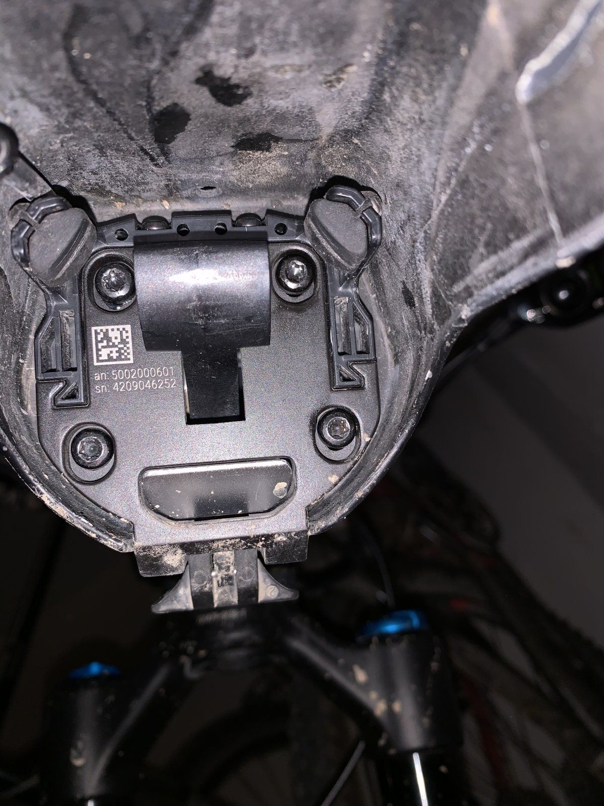

Heute habe ich versucht den Locker px zu demontieren um eine Ausgleichsplatte einzusetzen.
Ich habe alle 4 Schrauben gemäß Fazua-Video entfernt, bekomme den Locker aber nicht aus dem Rahmen.
Was mache ich falsch? Muss das Schloss vorher entfernt werden?
Da ist oben noch eine kleine Schraube drin. Sie ist von unten zu sehen. Mit einem dünnen Kreuzschraubendreher von unten losschrauben.
Vielen Dank.
Ich habe eine kleine Schraube unter der Gummikappe (wo der alte Locker war)
von oben entfernt, ging trotzdem nicht heraus.
Meinst Du vielleicht noch eine andere Schraube
oder könntest Du davon ein Bild machen?
Besten Dank :)
Die von Dir entfernte meinte ich nicht. Es gibt noch eine, die von unten erreicht wird.
Ich kann das nicht mehr zeigen, da ich sie schon vor längerer Zeit entfernt habe.
