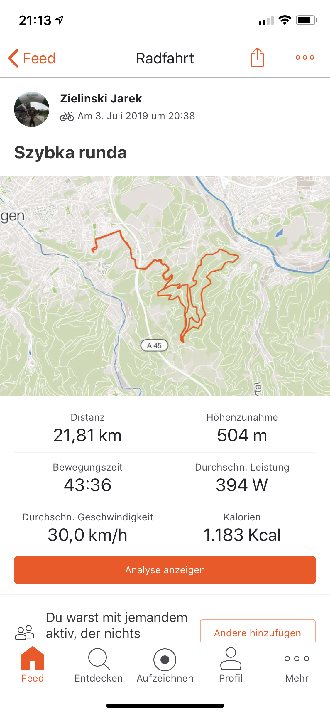

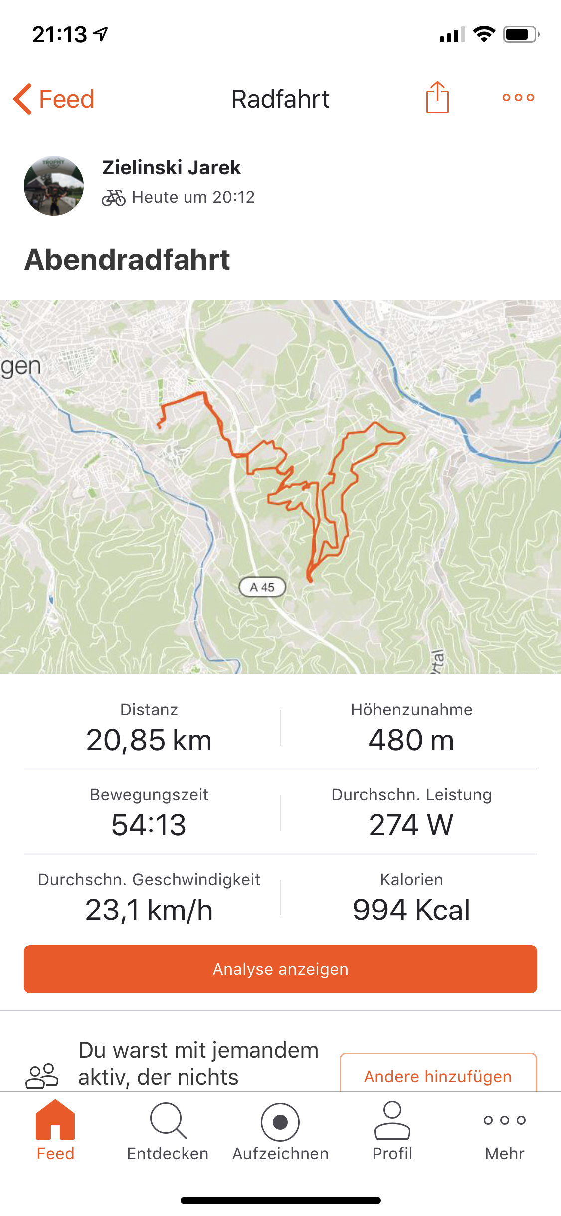

Ich hab zum Vergleich mit beidem bike gleiche Strecke gefahren mit Unterstützung (Bosch eMTB/ Fazua Rocket)
Mit der Bosch habe 30kmh. Durchschnitt 500hm
Mit der Fazua habe 23,1kmh. Durchschnitt 480hm
Für mich wer leichter trampelt will soll der Fazua weg lassen dann lieber mit Bosch Shimano itc. Aber für die welche Trainer wollten ist das gute Lösung mit zusätzlichen e-Gang

Zum die beiden Fahrten der Bosch nach 21,8km 500hm hatte noch ein Balken 20% Kapazität und Reichweite 4km
Der Fazua nach 20,8 480hm hatte noch 4 Balken 40% Kapazität und Reichweite 20km
Dann ist der Fazua etwas sparsamer bzw. man kommt etwas weitet, man muss dafür nur mehr arbeiten. Für gerade Strecken wünschte ich mir aber etwas schwere Gänge, vorallem für ein XC Bike, hab da das Raven schnell ausgereizt.

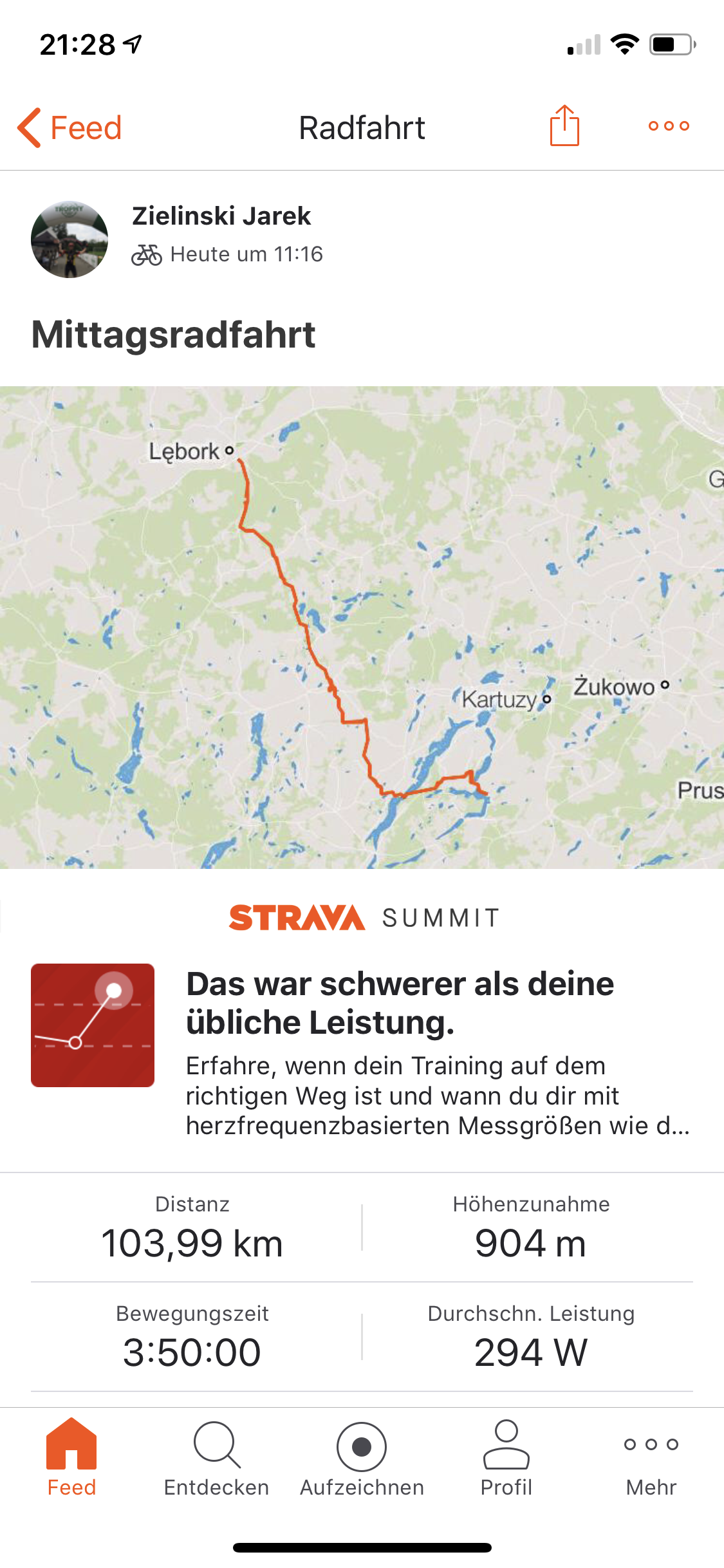

Ich habe noch ein Cannondale Flash 29 HI-Mod ich werde fahren beides bike eine gleiche Strecke cnnon und raven um genauer werte zum Vergleich wie Km-km/h-Hm-Watt Messung wie viel ich selbst erzeuge und mit EBike Unterstützung

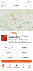

Heute ein guter Ergebnis mit Fazua Antrieb
104km und 900Hm mit Durchschnitt 27kmh
Nach Ende der Fahrt noch 25% Restkapazität
