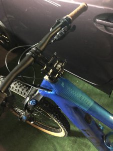

Bin gerade in Urlaub mit mein Raven2 Fazua habe schon 700km hinter mir
Durchschnittlich Komme ich mit einem Akku ? Ladung 650hm und 50km im Rocket Modus 3 Durchschnittsgeschwindigkeit 24/25 km/h
Aber habe auch längere Strecken geschafft 100 km und 1000hm aber dann viel mal Kombi mit der Stufe 1/2/3 gewechselt gerade wie man brauchte
Und das Problem zu lösen mit kleinem Akku Kapazität
Habe mir 2te gekauft und wenn ich längere Strecke plane nehme ich ein Zusatz Akku mit ins klein Rucksack
Man hatte Spaß und genug Energie mit

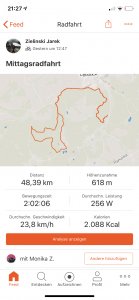

Jarek, wie sind deine Erfahrungen mit der Strava App? Hab mir die App im Playstore angesehen, und die letzten Wochen, wohl nach einem Update, häufen sich die Beschwerden. Es findet sich aber keine Reaktion der Publisher darauf.
Aber, da es hier ja auch um Fazua gehen soll, und nicht um Strava, würden mich eure Erfahrungen mit der Fazua App interessieren. Bin noch am überlegen, ob ich mir das Handy ans Bike Klemme, oder lieber mit nem Fahrradcomputer ala Wahoo ELEMNT Bolt nutzen sollte.
Mit Strava können Ale Mitglied dich sehen und ich habe meine Daten was ich brauche Puls Distanz Hm Zeit etc.

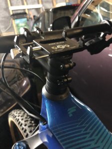

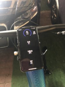

Der Fazua App nutze ich auch am Lenker
Geschwindigkeit, Verbrauch in A, Reichweite und Akku ? %
Der Strava habe gleichzeitig in Apple Watch ⌚
