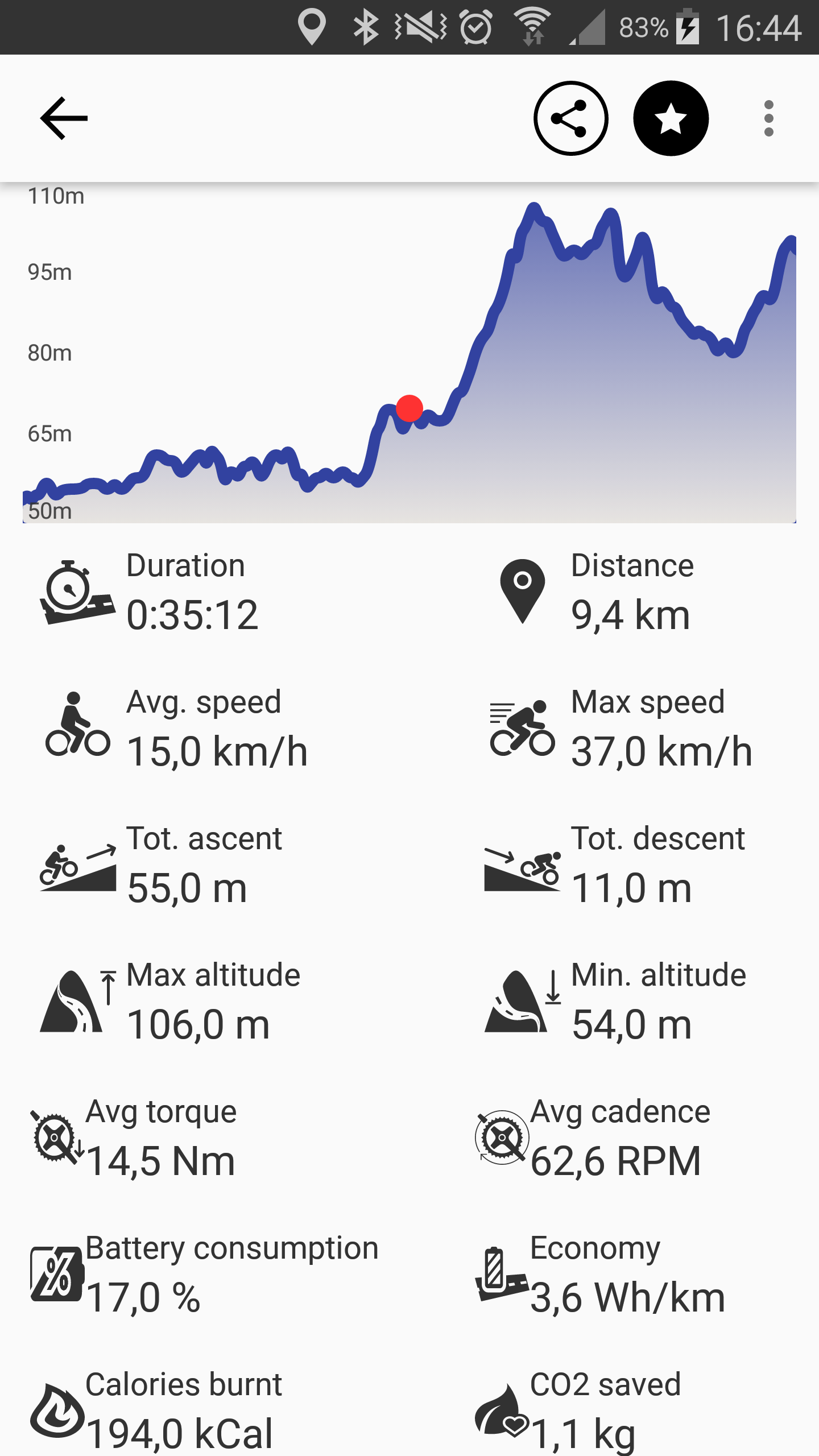

Im Anhang mal ein Screenshot, welche Daten angezeigt werden. Mir fehlt da die selbst getretene Leistung Max und Durchschnitt und die Max Kadenz. Interessant ist die Economy mit 3,6Wh/km. das wäre dann bei 250Wh 70km Reichweite bei gleichem Höhenprofil bzw. Einsatz. Wobei wenn ich 17% Batterieverbrauch bei 9,4km auf 100% hochrechne komme ich nur auf 55km. Beim Fazua Support war auch nicht bekannt, wann die neuen Fehler von Comodule gefixt werden.
