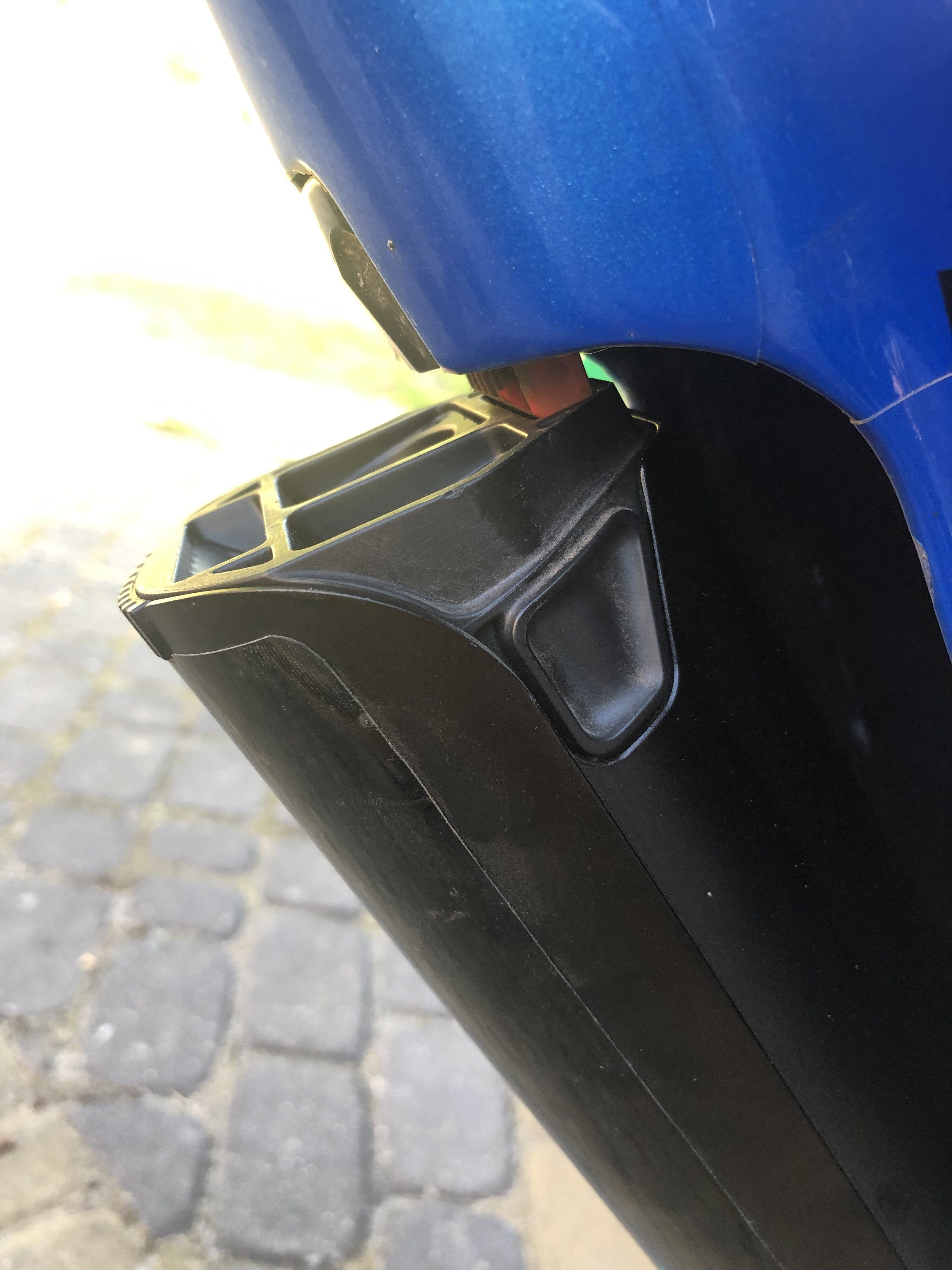

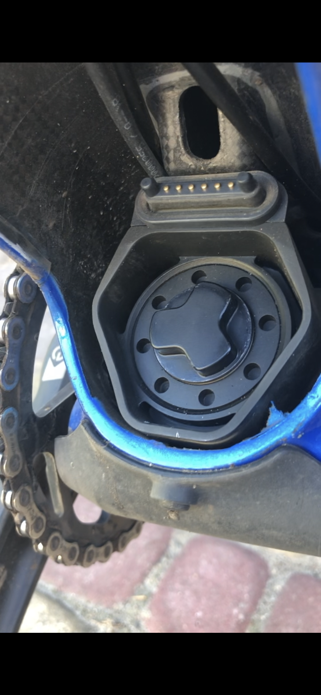

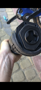

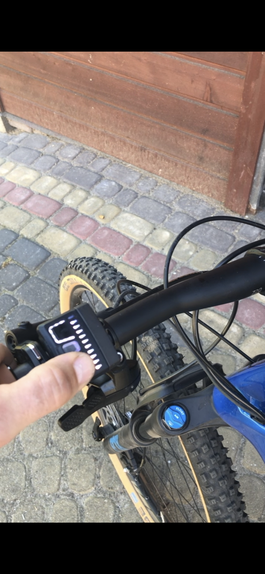

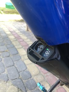

Hallo „devshack“
Um das Schiebehilfe zu aktivieren in weiß Modus gehen dann unter minus Schalter dauert gedruckt halten und leicht anschieben dann werde aktiv und fährt schon allein so mit 3/5kmh
Ich hab noch Problem geschabt in der Polygon Bereich bei regen ☔️ und Schlamm bei trocken Wetter Sand ist mir immer nach Par Fahrten da rein gekommen und da bei hatte sich angehören wie ein Malwerk um das Problem zu lösen habe ein Dichtung angebracht zwischen der Motor und Rahmen
Und zum Laden muss du der Akku nicht komplett entfernt
