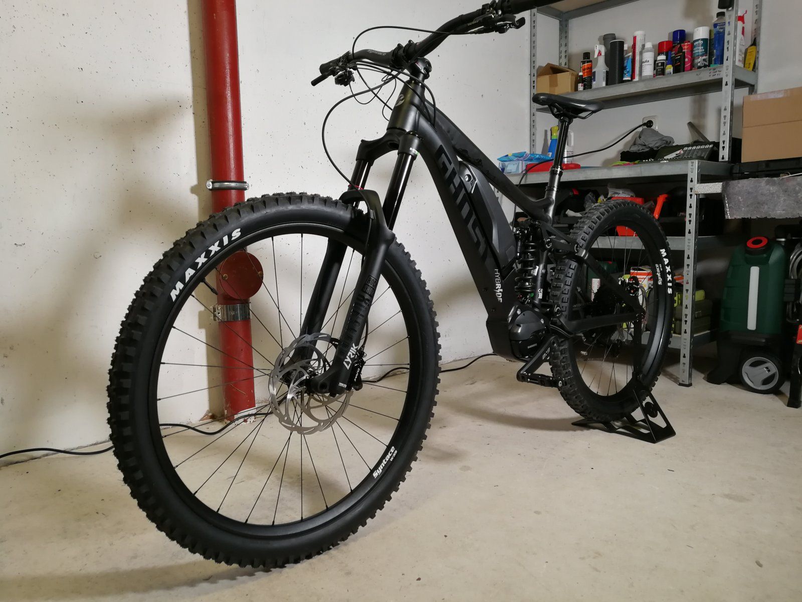

oha. gibt's Probleme mit dem Bike? Was ich gleich rausschmeiß ist die cura bremse. Habe ich jetzt schon 3 mal entlüftet hinten und Druckpunkt ist echt schwammig.
Merkt ihr eigentlich nicht das das Bremsengleichgewicht nicht so gut ist? Vor allem auch weil das 29er vorn mehr Bremskraft benötigt.
Ist zwar hinten nur 2 Kolben aber die vordere 4 Kolben zieht bei mir relativ schwach bei gleicher Handkraft. Deswegen blockiere ich auch hinten ständig. Selbst mit 27,5 vorn ist es nicht ausgewogen.
Jetzt bin ich am überlegen bei der TRP die Griffe gegen Shimano zu tauschen oder auch beim Scheibendurchmesser zu variieren. Oder die Beläge vorn sind nicht die besten.

Meine MT5 hatt hinten wie vorn 4 Kolben.
Und ich hab auf 180 hinten zurück gebaut.
Ich mag kein ständig blockierendes Hinterrad.
Vorn könnte es dagegen auch stärker sein.
Die Mögkichkeit mit den Trickstuff Power würde mich reizen, nur verschleißen sie zu schnell. Ich denk aber es liegt auch dem Gewicht des Bikes. Es schiebt schon ordentlich.

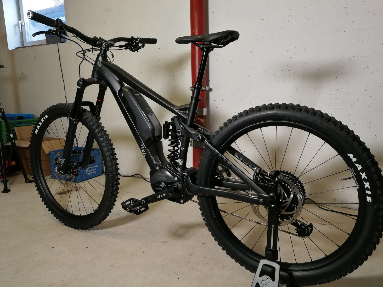

Ich hab die Kurbeln herunten und weil ich den Seilzug der Dropper sowie die Bremsleitung wechseln muss dachte ich, ich löse gleich noch die Schrauben vom Motor nachdem ich die untere Abdeckung entfernt habe damit ich besser dran komme. Aber der Motor bewegt sich keinen mm. Spider ist noch dran aber das sollte denke ich nichts ausmachen.
Diese Axle Spacer die bei der Kurbelmontage in dem Shimano PDF erwähnt werden waren bei den "Miranda" Kurbeln ja auch nicht dabei, sind die bei den Shimano Steps Kurbeln enthalten?

Also der Motor scheint extrem fest in der Halterung zu klemmen. Mit Schraubendreher habe ich ihn etwas absenken können aber ganz raus geht er nicht (ja, die Kabel sind alle abgesteckt). Will da an dem Motorgehäuse auch nicht soviel Gewalt anwenden.
Wenigstens kommt man so besser an die Leitungen dran.
