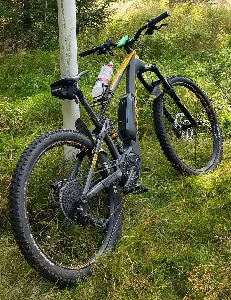

Bei mir sieht es ähnlich aus. Passt eine 800ml Flasche rein, hält beim heftigsten Gerumpel und stört nicht beim treten. Die Pumpe und das Multitool ist auch dabei.

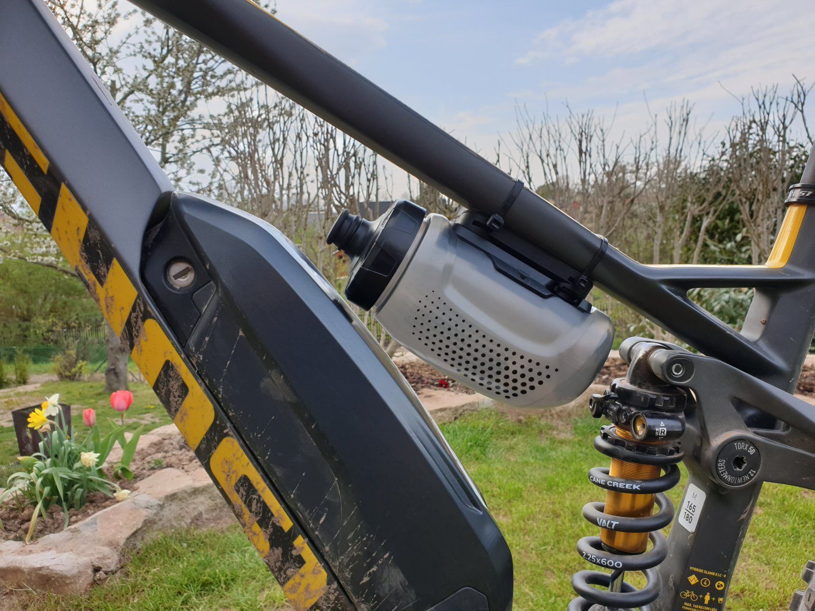

Die Lösung würde mich dauernd beim Absteigen oder Anhalten stören. Da gefällt mir die Lösung vom @Trialbiker82 besser. Da ich den Adapter noch habe, werde ich mir auch eine kleine Flasche kaufen. Meine große Flasche vom Vorgängerbike passt da leider nicht.
Das System ist aber auch Klasse...mein schmeißt die Flasche in Richtung Bike und zack, rein in den Halter?
Doch...fetzt für ne kleine Runde.
Für die große Runde....ne Blase im Rucksack
Mal ne Frage Offtopic: Gibt es eigentlich auch größere Flaschen als 600 ml passend zum Fidlock System?
Gefällt mir grundsätzlich gut aber ich bräuchte ne größere .....
