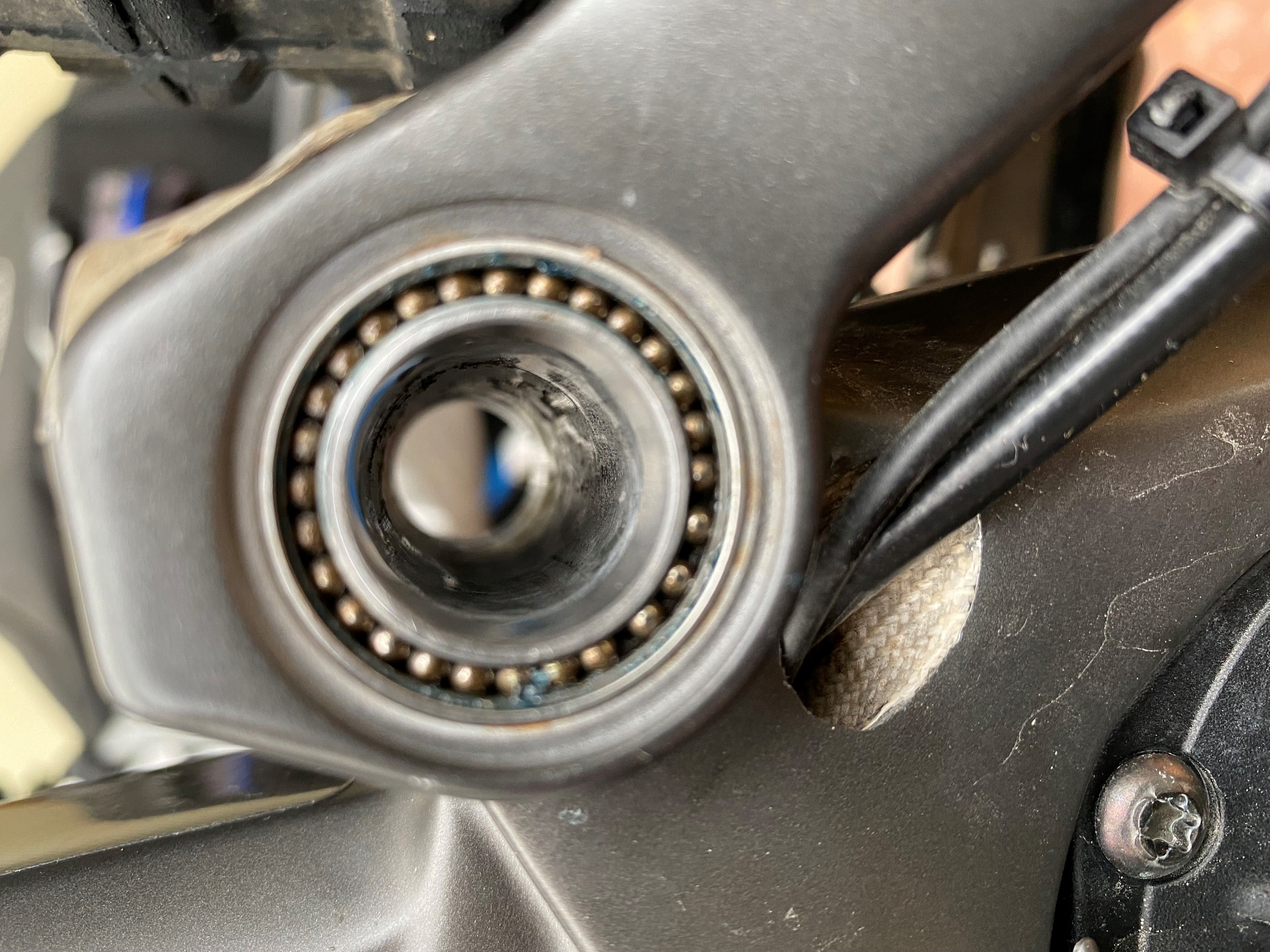

Dämpfer vorher ausbauen und Bike so in den Montageständer einspannen, dass das Hinterrad lastfrei auf dem Boden steht.
Torx 30 rausdrehen (50 gegenhalten). Wenn die 30er Torx rausgedreht ist den Bolzen raustreiben.
Bei mir war der so fest dass ich ihn mit nem Hammer rausschlagen musste.
So, ich hab den Bolzen mal raus. Musste da auch wirklich mit dem Hammer rausdrücken.
Dabei habe ich jetzt festgestellt, dass die beiden Lager sich nicht drehen lassen. Das ist doch nicht ok, oder?
So sehen die beiden Lager aus.
Hab mal Ghost angeschrieben bezüglich neuen Lagern.

So bin euch noch ne Antwort schuldig.
Nachdem ich nirgends die Lager im freien Handel bekommen habe und Ghost dies leider nicht an Endkunden ausliefert, habe ich das Bike doch zum Händler gegeben. Dieser hat nun alle Lager vom Hinterbau getauscht und das Knarzen ist weg.
Also wenn ihr Knarzen habt, dann schaut mal das untere Hinterbaulager an.
