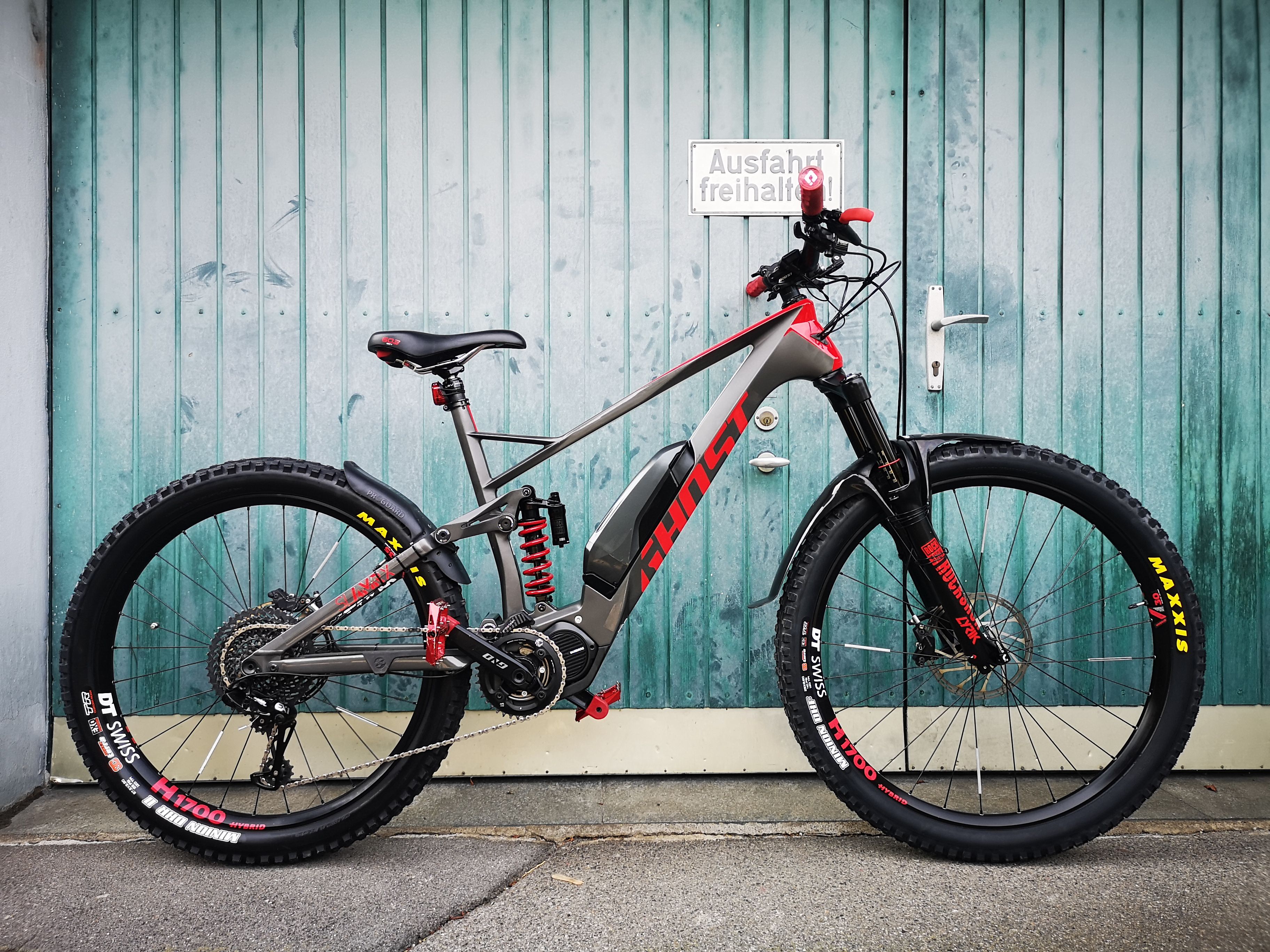

@rest: bei mir knarzt zum glück nix aber hab mal gestern aus lust und Freude den hinterbau auseinander gebaut (Dämpfer musste eh raus - 400er feder) und sah alles top gefettet aus.
Anbei noch n Bild der Guten im aktuellen - noch frisch polierten - Zustand 😂
