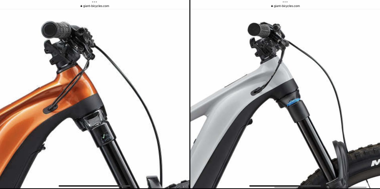

Wenn ich mir die Bilder anschauen auf der Webseite und Google dann sieht das mit der 38 absolut harmonisch aus.
Wenn ich meine 38 reinhänge dann sieht man schon sehr deutlich dass das Steuerrohr vom Rahmen weitaus mächtiger ist.
Rein von den Bildern würde ich schon eher auf super tapered bei allen Giant Reign e+ Modellen von 22 tippen.
Also das alle Gabeln das haben.
Hätte ein Bild machen sollen, aber es ist schon direkt ins Auge gestoßen das die 38 da sehr unstimmig wirkt.
Sah des mit deiner 38er nicht so aus?

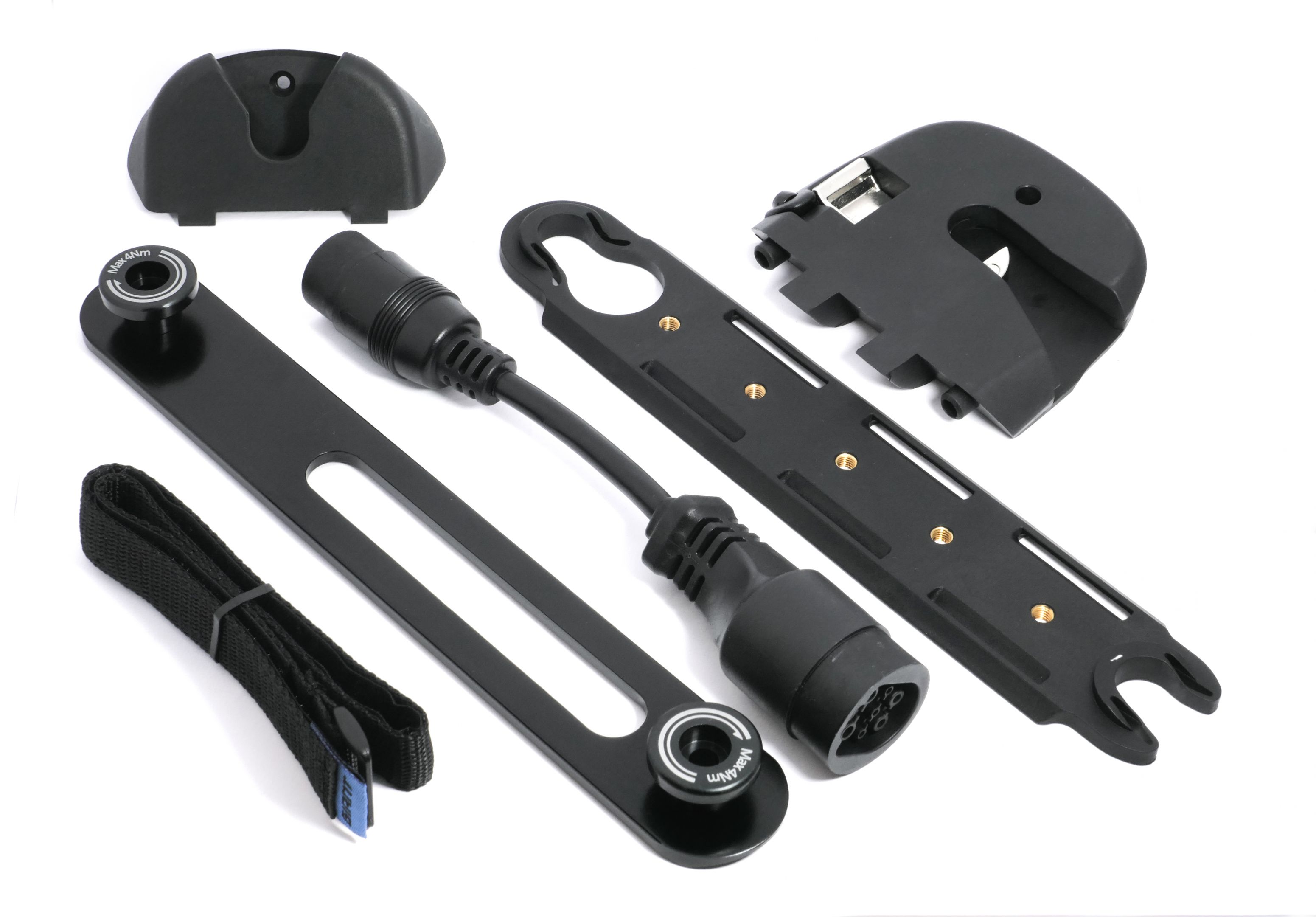

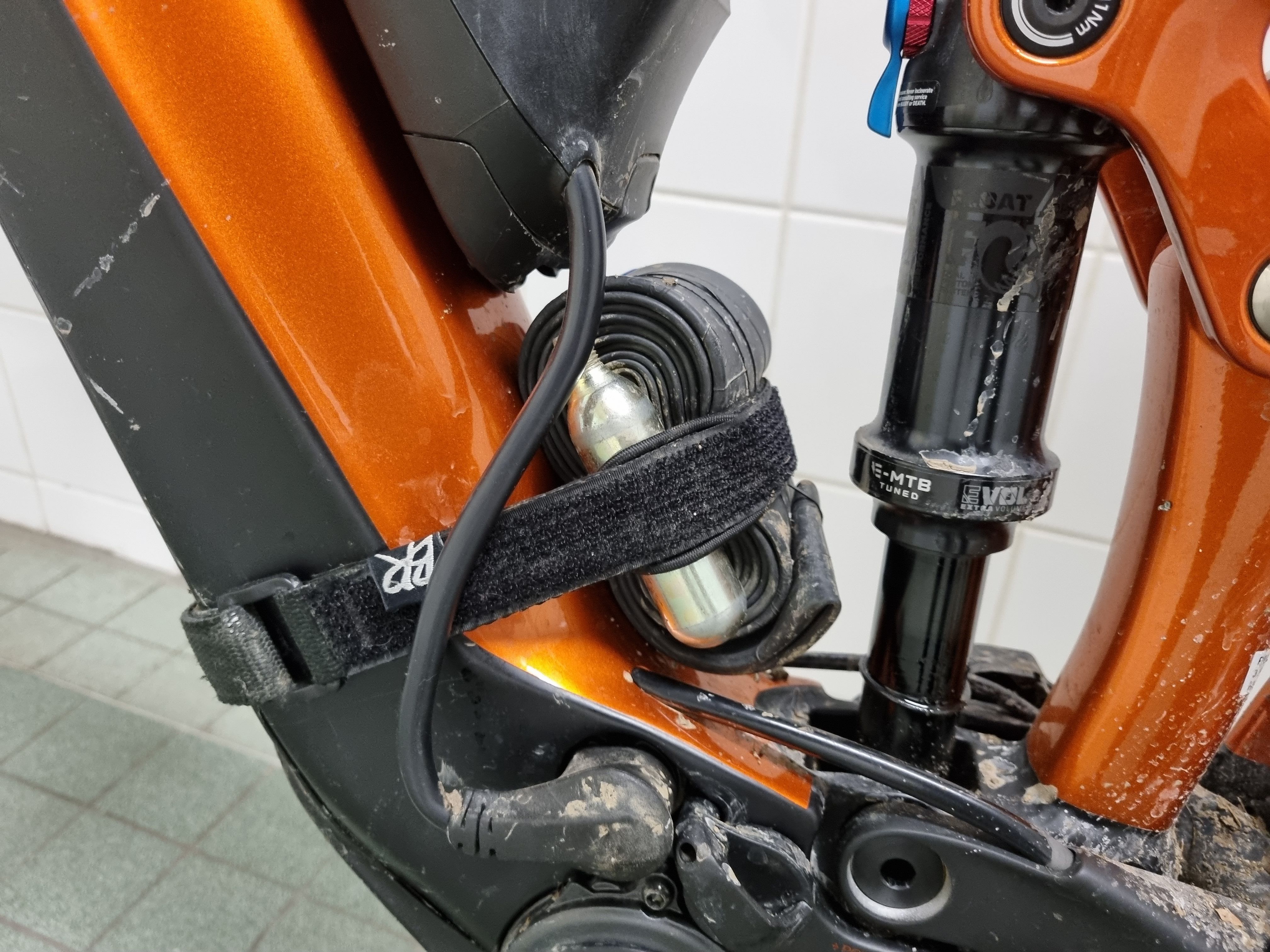

Sehe gerade das du den Zusatz-Akku am 2022 Modell dran hast. Mein Händler will mir den vorenthalten, weil das Kabel zu der 2022 Modell Steckerposition zu kurz ist und es soll ein neuer kommen…irgendwann.:biggrin:
Da ich in den nächsten 14 Tagen mein Bike bekomme bestehe ich natürlich auf das Teil, und er meint dann gibt es eventuell Probleme mit der Garantie wenn das Kabel am Akku oder am Stecker ausreißt.
Passt das so weit oder hast du schon was umgeändert?
Hi Trailbiker!

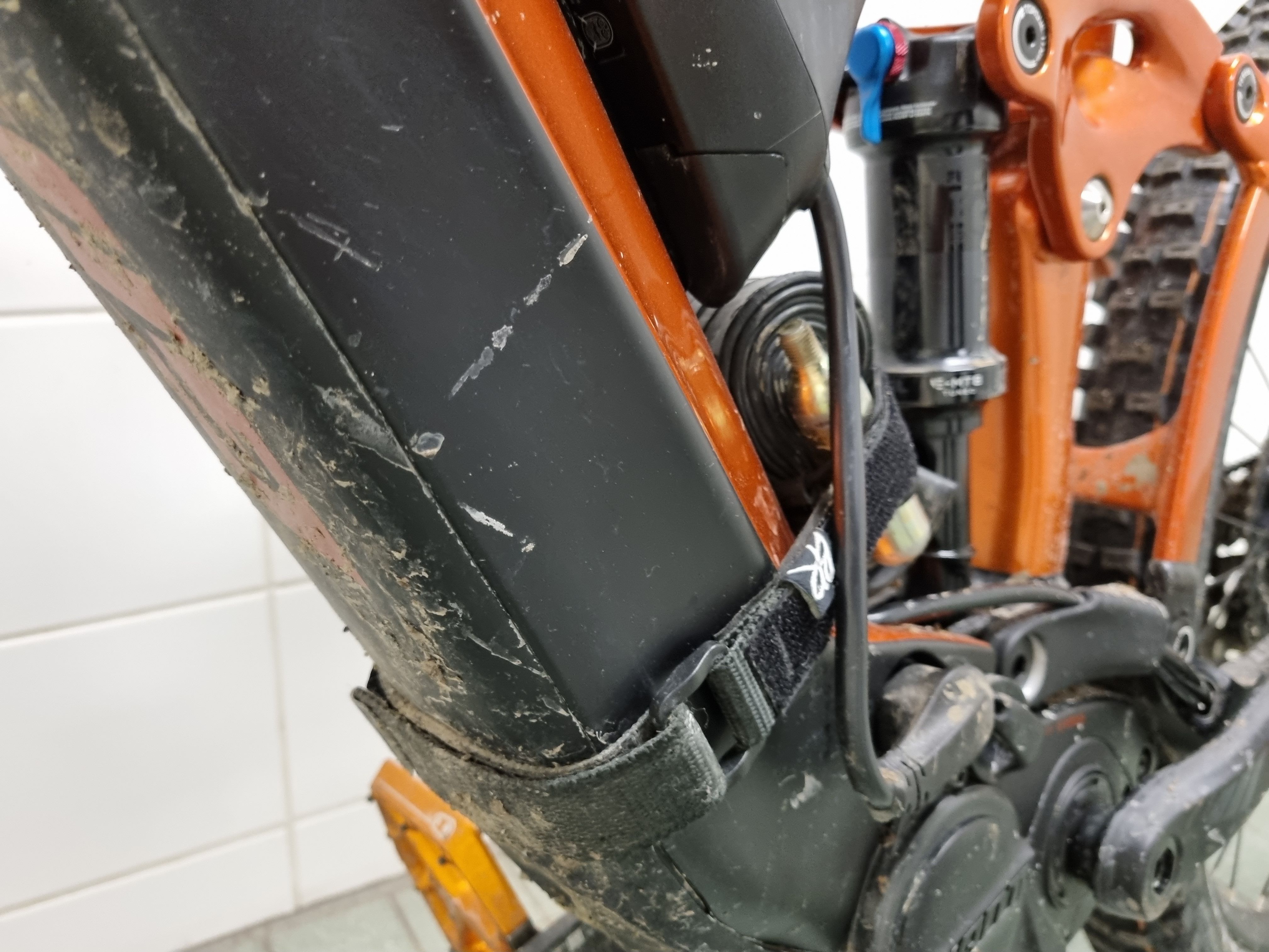

Ich würde mich da auch bezüglich des Akkus mit einer Frage anschließen wollen. Hast du Probleme mit der Halterung, beziehungsweise das Gefühl, dass die Halterung den Rahmen beschädigen könnte? Ich habe mir das mal in einem Laden angeschaut und gesehen, dass diese Metallschiene ja direkt auf dem Rahmen auffliegt und der Akku ist ja auch nicht ganz leicht und ich nehme an der wird sicher ein bisschen auf der Schiene arbeiten.

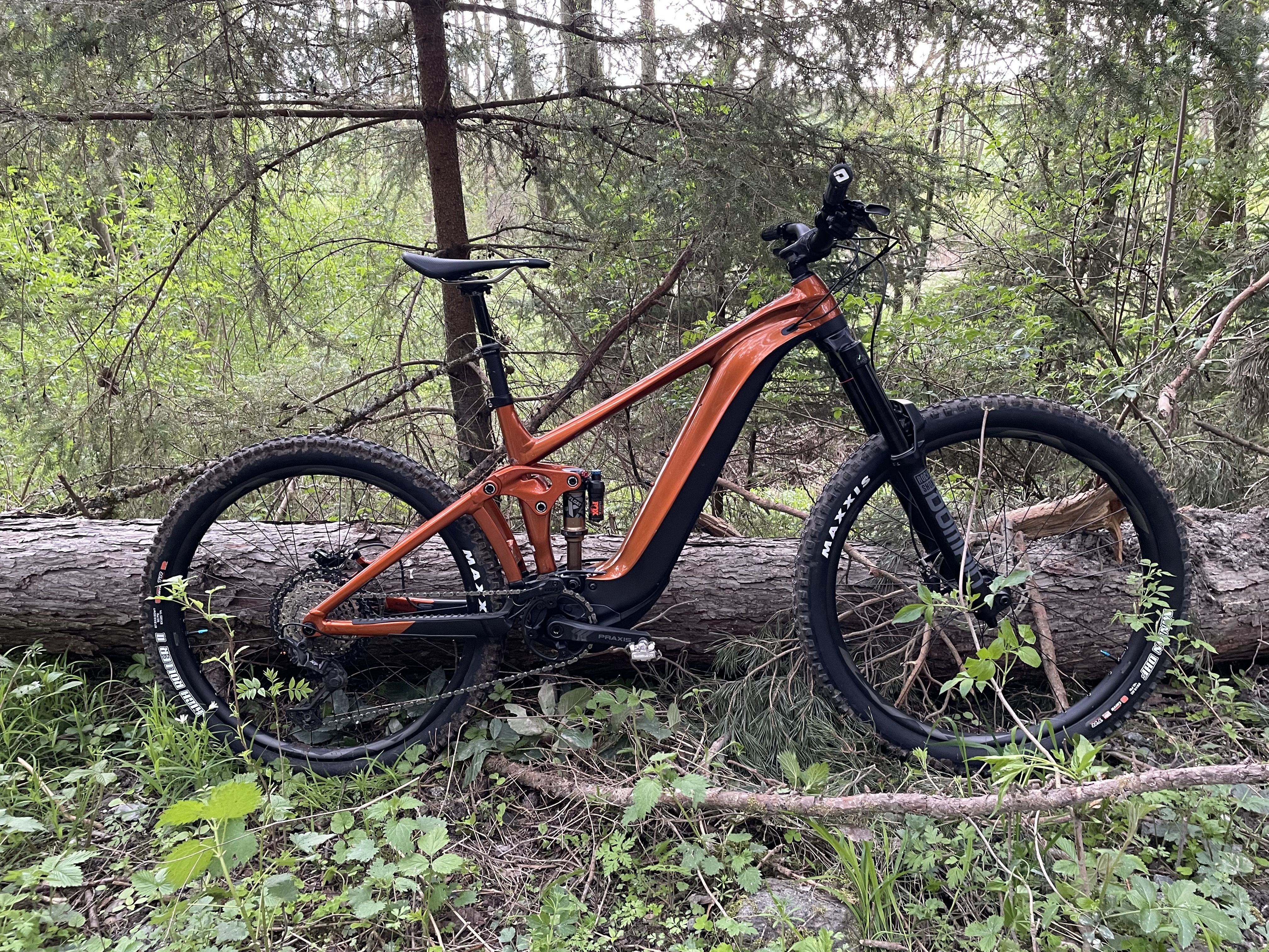

Das bike ist gestern gekommen und musste gestern umgebaut werden damit ich mein altes verkaufen kann, der Käufer war schon am Start.
Gabel Umbau ging nicht, also Rückbau und mein altes bike mit der 38 verkaufen.
Bringt mir ja nix wenn ich die 38 da irgendwie reinbekomme.
Die Domain bekomme ich ja unmöglich in das alte bike wegen dem 1.8 Steuerrohr.
Und kann mein altes Rad nicht ohne Gabel anbieten.
Also muss ich gezwungenermaßen die Domain fahren bis mir was einfällt.
Werd mir wahrscheinlich eine komplette Zeb Ultimate kaufen und das Casting sowie die Kartusche übernehmen.
Oben Domain unten Zeb.
Eine einzelne Kartusche kaufen ist leider nicht drin, Mangels Verfügbarkeit.

@Trailbiker
Mitlerweile ist er sicher schon 1500 km mitgefahren ;) noch alles ok mit dem kabel
