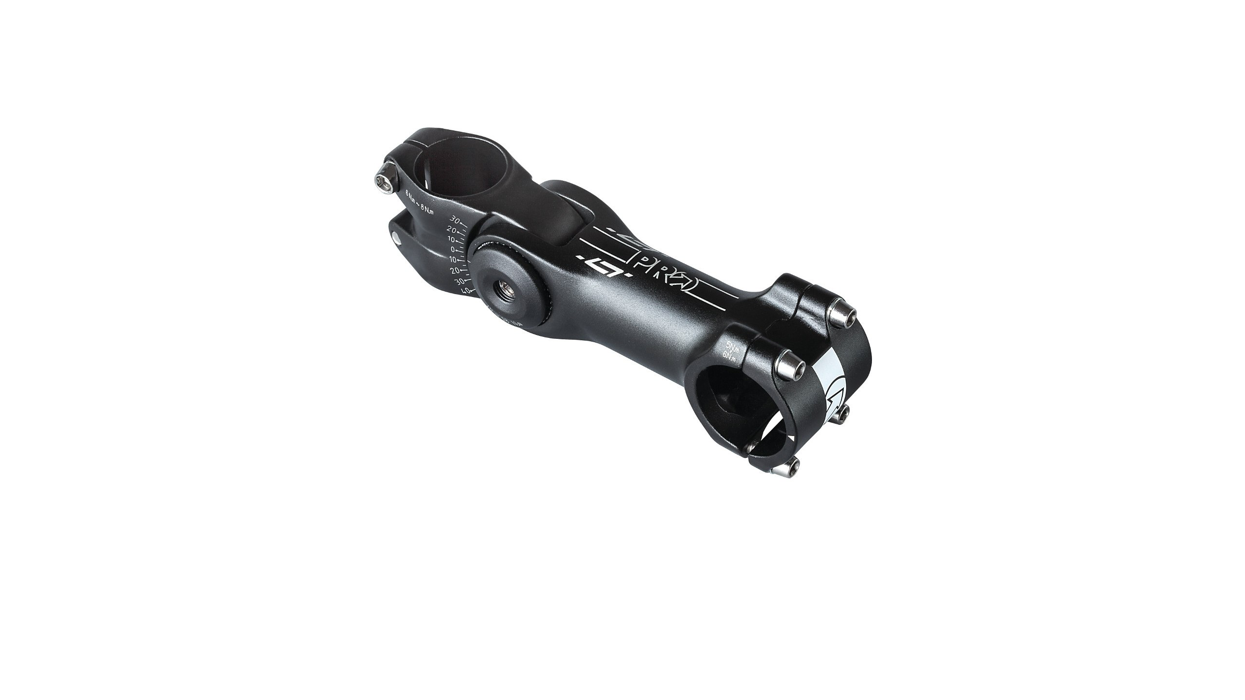

Wie wäre es denn damit, evtl. (zusätzlich) einen verstellbaren Vorbau anzubauen?
Sowas in der Art:
Oder wäre sowas an einem (E) MTB nicht gut?

Naaajaa. Dieser Vorbau ist auf jeden Fall mal recht lang, und ob man da vorne etwas bewegliches drauf haben möchte... Ich selber würde mir nie einen verstellbaren kaufen. Da hätte ich zu sehr Sorge das dieser mal nicht stand hält. Aber ist immer so eine Sache was man mit dem Rad macht.

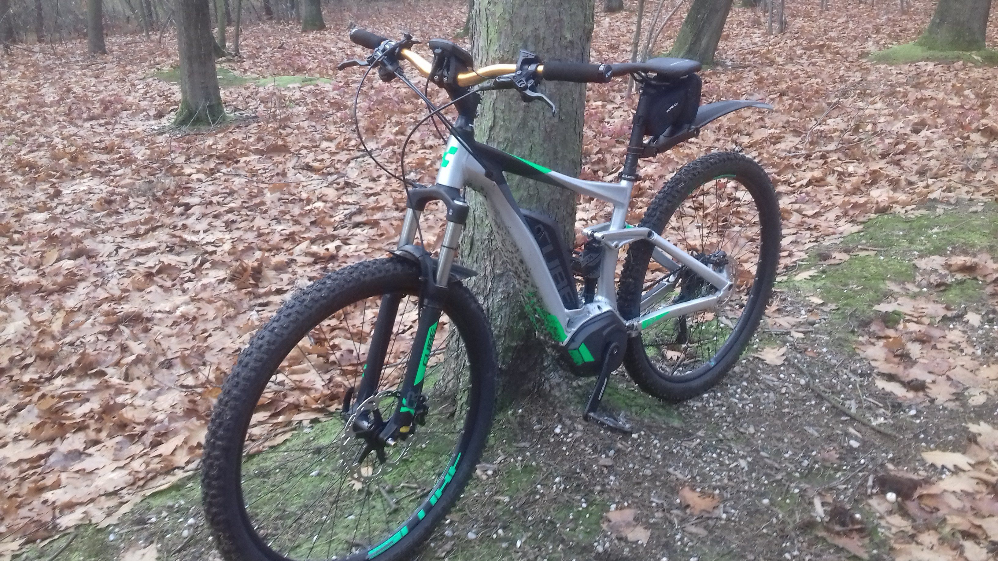

Ich habe an mein cube einen 30mm hoheren lenker verbaut , dan war mir meine sitzposition nog zu tief. Und habe dan meinen vorbau ausgetauscht gegen einen 25mm kurzeren und 30mm hoheren.
Das resultat ist für mich super, mehr controle auf single tracks , und bessere sitzposition.
Kosten zusammen ca € 70.=
