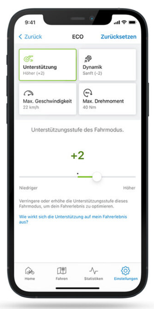

Verstehe das nicht ganz, Bosch CX Gen 4 kann man auch frei Programmieren. Habe die Individuellen Fahrmodi installiert und bin sehr zufrieden.
Ich habe das nur so gefunden, wie es hier im Video erklärt wird:
Warum lassen sich Youtube-Links hier nicht so einbinden, dass man das Video nach Erstellen des Beitrags auch sieht...?
Edit:
Dann halt mit Foto:
+5 und -5 für den jeweiligen Modus.

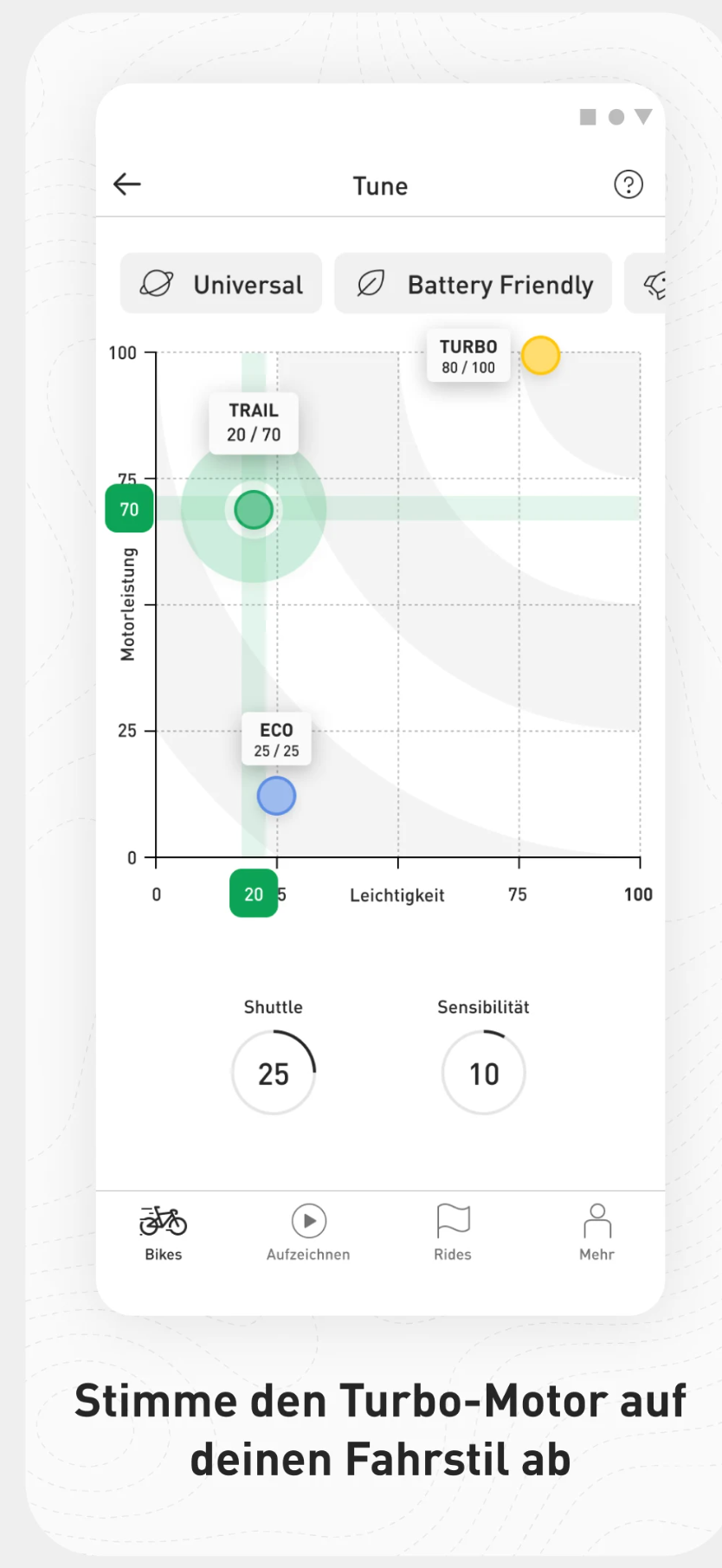

In der Specialized App kann man jeden Modus prozentual programmieren wie man möchte, nicht nur +5 und -5 im jeweiligen Modus.

Bei den neueren Specialized ist der Microtune-Modus mit 10% Schritten interessant. Ich konnte ihn am Creo 2 aber nur kurz testen.
Abgesehen davon hat Bosch die progressiven Modi, auch ein großer Vorteil gegenüber Spezi. Oder haben die das mittlerweile auch?

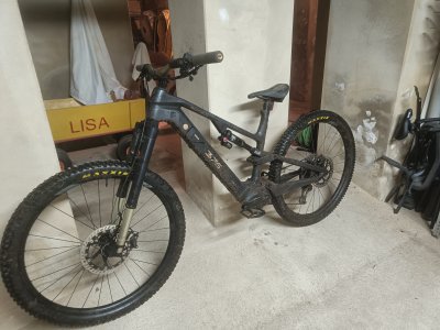

Moin,
@MaxZero0
Habe das gleiche Bike. Wie bist du auf 17,7 KG gekommen?
Ich hab in Größe L 19.6 KG😳
Newmen Advanced 29"
29x2.4 MM und WW
OneUp Carbonlenker
Xpedo Spry.
Sram 1295 Kassette
Ich wüsste nicht wo ich noch 2 Kilo finden soll? Ausser ich lass den Akku draußen 😁
Grüße Timo
Kleinvieh macht auch Mist, glaub mir.
Allein die originale Fox36 E-Bike wiegt schonmal fast 500g mehr im Vergleich zur Hero.
Dein A.30 LRS wiegt auch nochmal 300g mehr als mein PiRope.
Die Piccola HD ist auch leichter als die MT5
Bremsscheiben sind viiiiel leichter als die MDR-P. 300g insgesamt für 2x203 vs über 600g
Reifen sind glaub ich 780g das Stück, also auch jeweils sicherlich 200g leichter
Sattel sind knapp 220g und die BikeYoke Divine ist auch relativ leicht.
Dazu dann noch bestimmt gut 100g weniger bei Lenker+Vorbau, bei der Kurbel usw
Antrieb ist komplett X01 AXS.
...aber ich würde meiner 10€ Kofferwaage jetzt auch nicht unbedingt aufs Gramm genau vertrauen.
