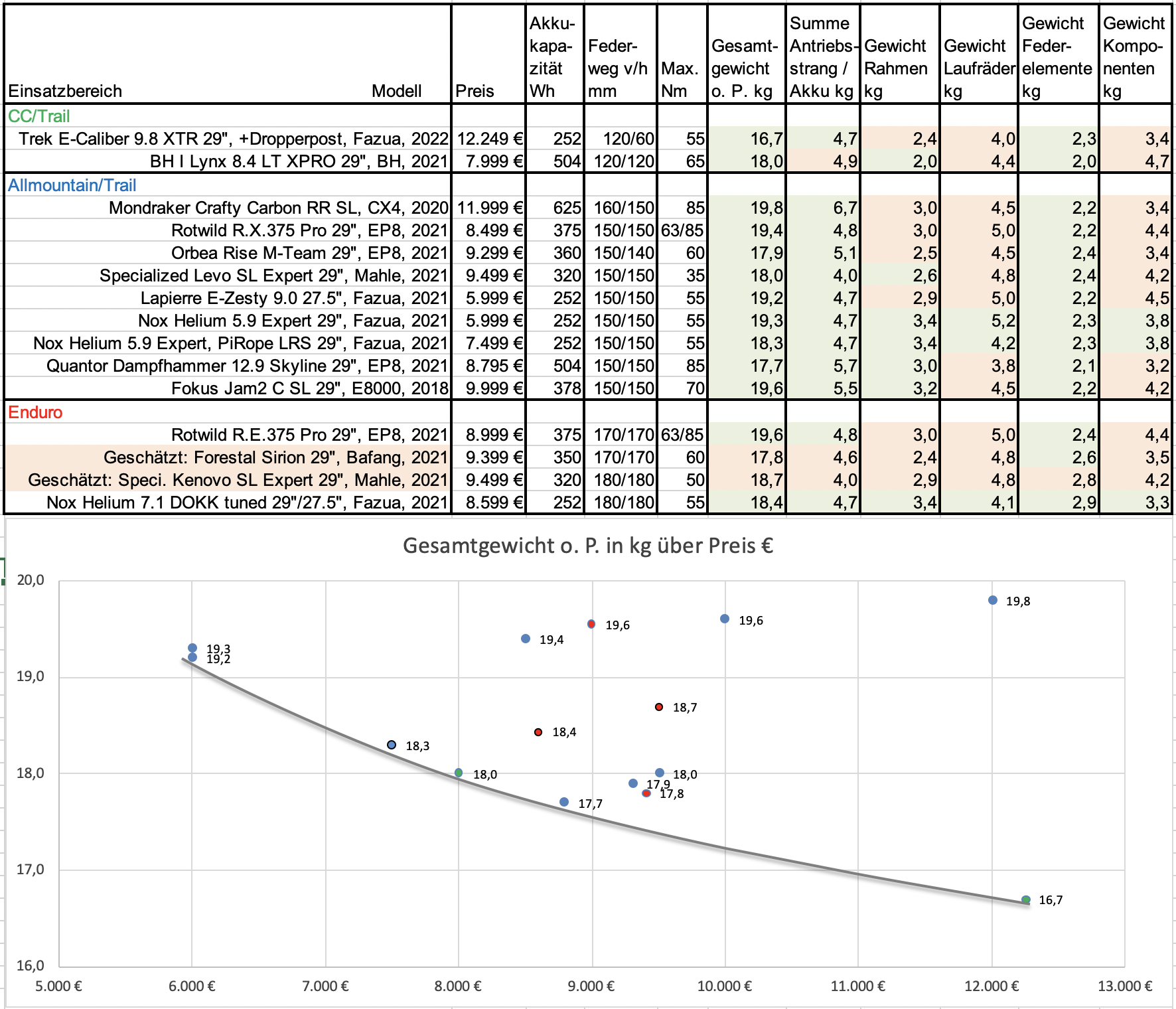

Nachdem immer mehr Informationen zum Forestal Sirion und dem Specialized Kenovo SL durchsickern, habe ich meine Tabelle upgedated. Das Quantor Dampfhammer 12.9 Skyline ist günstiger geworden und hat jetzt den EP8. Das Nox Helium 5.9 Expert habe ich mal mit einem leichten PiRope Laufradsatz mit X01 Kranz getuned und in die Tabelle aufgenommen. Wie vorher: Hellgrün = gemessen, hellgelb = geschätzt.
Dann habe ich die Gewichte über dem Preis aufgetragen. Die geschwungene Kurve ist die Pareto Front der optimalen Ergebnisse. Roter Punkt = Enduro, blauer Punkt = AM, grüner Punkt = CC.
Die Paretofront wird durch einige AM und die CC Bikes gebildet. Alles was über dieser Linie ist, ist zu teuer oder zu schwer. Das leichteste EP8-Vollbike auf der Paretofront ist das Quantor 12.9. Das Forestal wird voraussichtlich das leichteste Enduro werden.
Cheers DOKK

Nachdem immer mehr Informationen zum Forestal Sirion und dem Specialized Kenovo SL durchsickern, habe ich meine Tabelle upgedated. Das Quantor Dampfhammer 12.9 Skyline ist günstiger geworden und hat jetzt den EP8. Das E-Zesty 9.0 habe ich mal mit einem leichten PiRope Laufradsatz mit X01 Kranz getuned und in die Tabelle aufgenommen, genauso wie das Nox Helium. Wie vorher: Hellgrün = gemessen, hellrogelb = geschätzt.

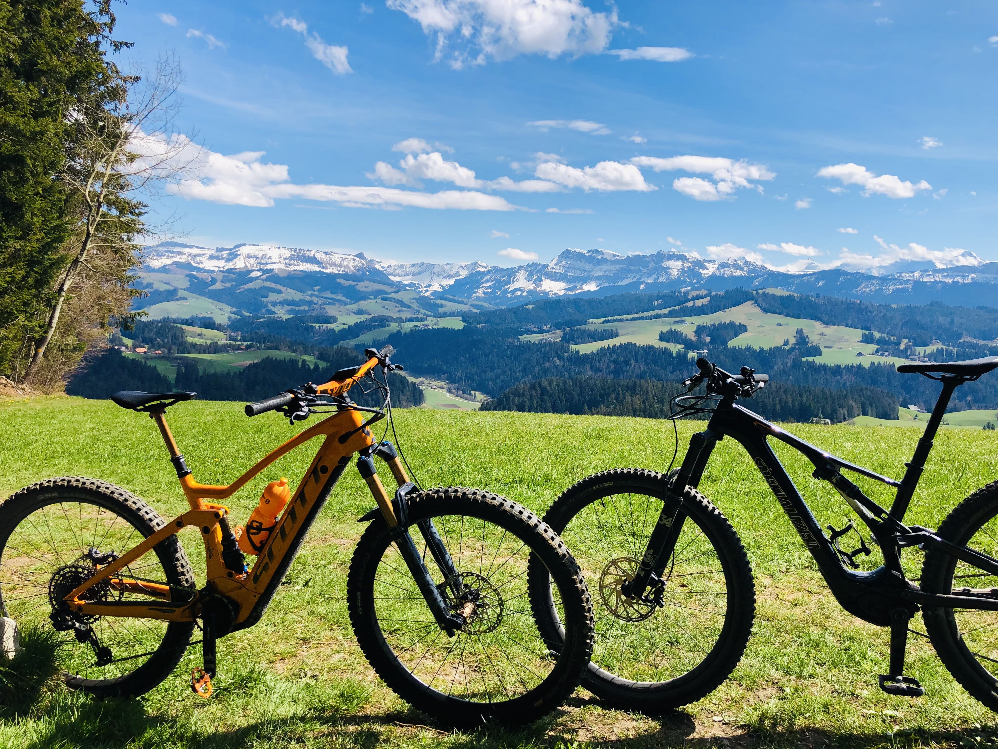

Heute eine gemeinsame Tour mit Scott und Levo SL.
Knackige 1200Hm und 50km.
An steilsten Stellen habe ich den EMTB-Modus benutzt, sonst aufwärts Tour. Meine Partnerin uphill immer im Trail-Modus mit 45% Support und 90% Maximalpower.
Ich hab mich nicht verausgabt, sie auch nicht. Warten musste ich nie. Selbst an steilen Rampen habe ich kaum zur Wasserflasche gegriffen, als sie auch schon angekurbelt kam.
Und nun die Ueberraschung.
Sie hat prozentual genauso viel Akku gebraucht wie ich, dabei ist ihr Akku nur rund halb so gross wie meiner.
Hochgerechnet käme sie nur mit dem 320Wh-Fixakku über 90km und über 2000Hm.
Harmoniert sehr gut mit beiden Bikes.
