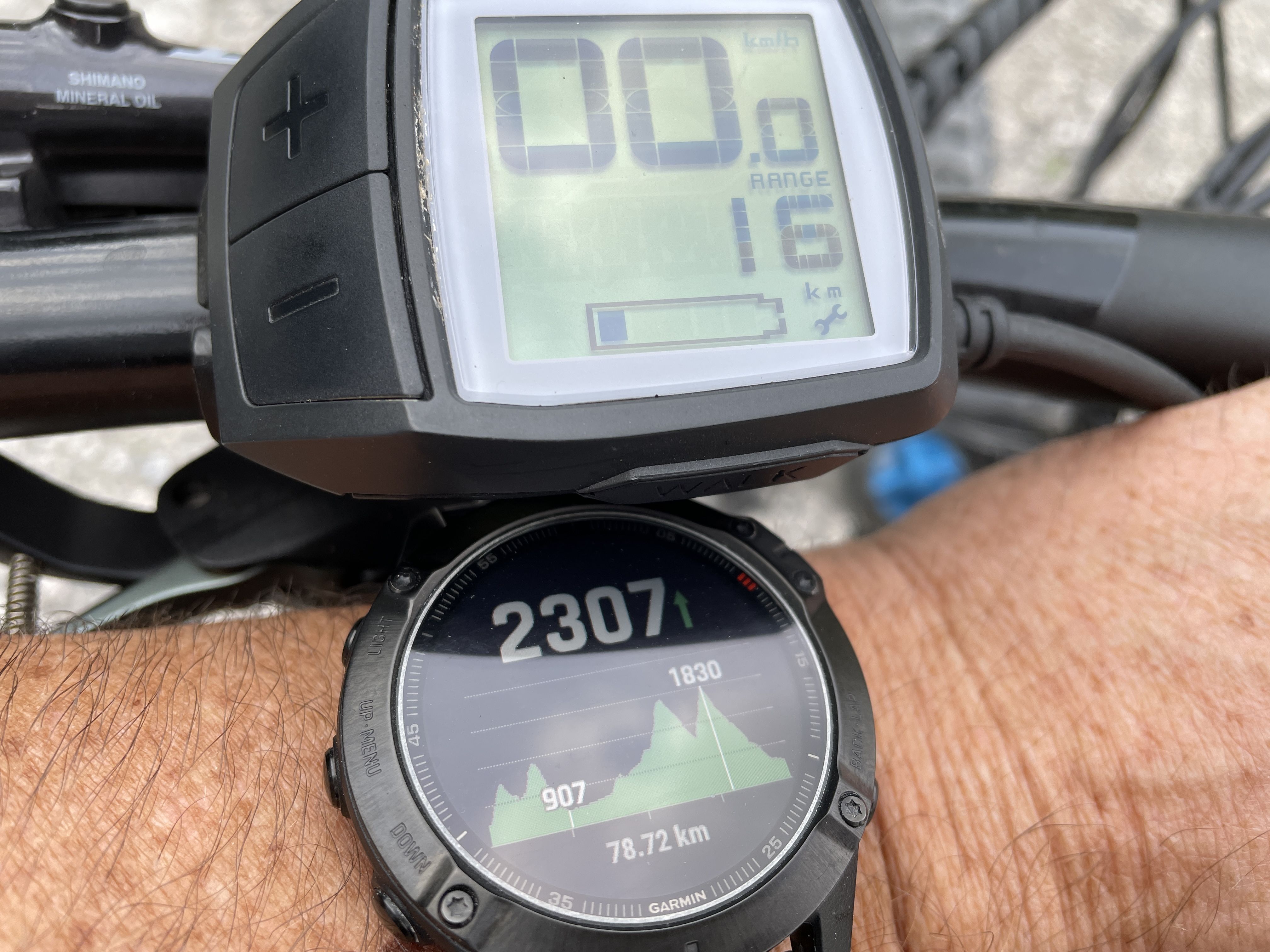

Heute auf Tour mit 625er Bosch .
Das zum Thema Light ;)
