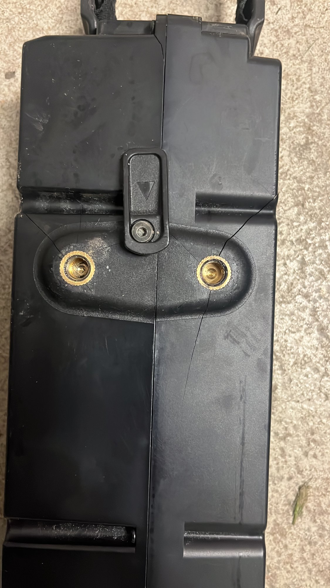

Ich fahre ein Spectral ON9 aus 2022 und auch bei mir ist das Akku Gehäuse mit mehreren Rissen defekt.Anhang anzeigen 77094
Ich vermute es liegt nicht am Granulat und auch nicht am Gehäuse. Sondern wie die Gewindehülsen in das Gehäuse gepresst wurden. Das Akku "hängt" ja sozusagen im Rahmen nur an diesen 2 Aufnahmen. Sprich bei Sprüngen/Stössen wirken da schon rechte Kräfte auf die Aufnahmepunkte was mit der Zeit Risse verursachen kann. Oder man hat die Schrauben zu hard angezogen, und damit auch die Schraubhülsen aus dem Material gezogen. Daher denke ich, dass es nicht ein Materialfehler sondern Bauweisefehler ist. Und somit muss das Akku neu designed und entwickelt werden.
Die Akkus haben schon Risse gehabt bevor sie teilweise verbaut wurden. Auch hatten die Risse an Stellen die nicht an den Schraubpunkten waren.
