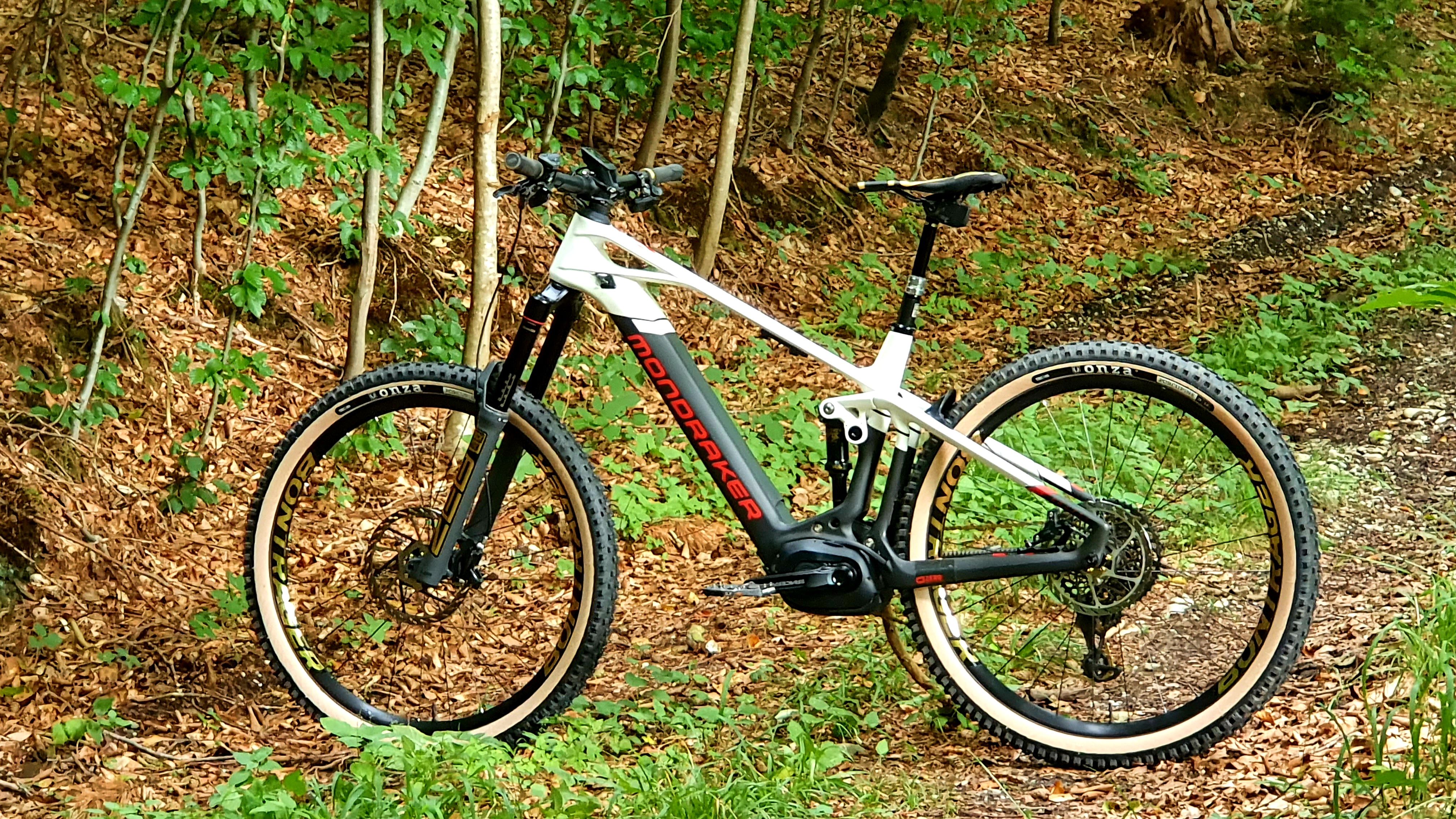

Mich würde z.B. interessieren ob jemand die PG1210 11-50 Kassette getauscht hat und wenn ja gegen was.
Ich!
Den HG-Freilaufkörper der Mavic E-Deemac (Instant Drive 360-Freilauf) habe ich einen gegen den passenden XD-Freilaufkörper getauscht, und mit der XG 1295 - 10-50 Kassette „bestückt“. Das wollte ich von Anfang an so machen….
Mir war die Schalt-Performance, die Optik und das bessere Gewicht wichtig. Als Kette habe ich eine Oilslick XO/XX1 gewählt.
Weitere Umbauten:
- KS Integra Sattelstütze mit 200 mm Hub (auf dem Bild oben ist es noch die OneUp 210 auf 190 mm getravelt)
- ERGON SM Enduro Comp Men Sattel Gr. S/M
- Shimano SLX 4 Kolben-Bremse - Moto-Style (Vorderradbremse = rechts)
- Galfer 223 und 203 mm Bremsscheiben
- den Rahmen mit All Mountain Style Frame Guard Folie angeklebt
- Renthal Vorbau 35 mm, 33 mm lang
- Renthal Lenker 35 mm, 20 mm Rise
- Ergon GE1 Griffe
- Fox Fender lang
- Display hinter den Lenker montiert (andere Halteplatte nötig)
- Schlauch mit All Mountain Style Strap an den Rahmen gefixt
- GX-Trigger mit BikeYoke Adapter direkt an dem Shimano Bremshebel befestigt
- Dto. auf der anderen Seite Variostützenhebel mit dem Bremshebel „verheiratet“
- Reifen Maxxis Assegai v: 2,6 MaxxTerra Exo+, h: 2,5 Dual Exo mit Pepi´s Tire Noodle R-Evolution Gr. M/L, Tubeless
Den Großteil davon gab mein Fundus her😳

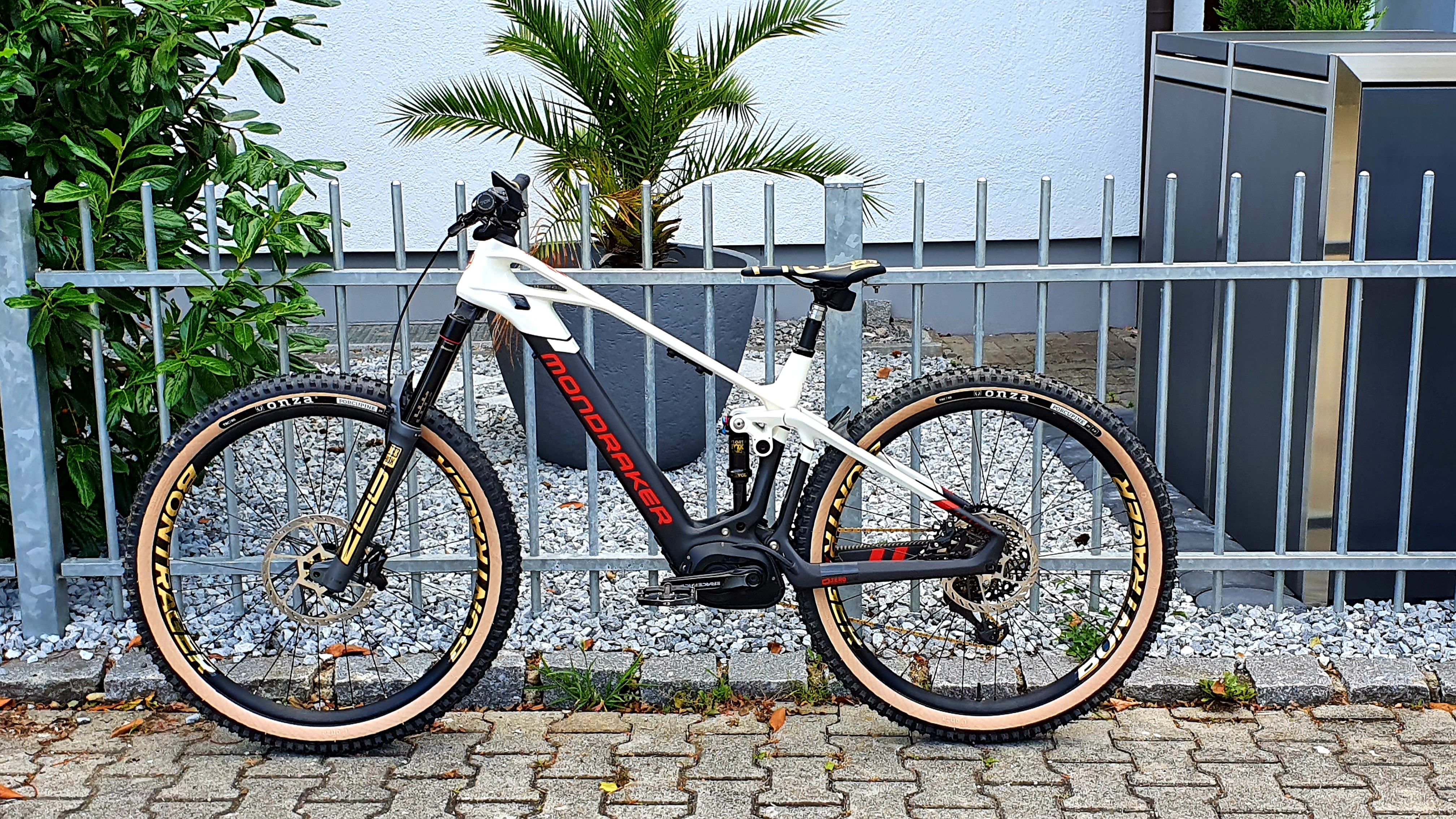

Viele Umbauten sind ja individueller Geschmack. Hier mal was ich objektiv nötig fand:
G2R Bremse, mit Trickstuff Scheiben und Galfer Belägen m.E. richtig gut.
Tubeless Umbau war unproblematisch mit den Deemax. Stans/bc Budget Ventile.
Der Trigger ging irgendwie garnicht. Klappriges Plaste Teil. Habe einen GX nachgerüstet.
Floating Achse Kaboltx vorne fand ich sinnvoll. Finde man merkt es der Gabel sofort an.
Und das Kiox an dem Arm finde ich recht gefährdet und hässlich. Habe es auf den Vorbau gesetzt.

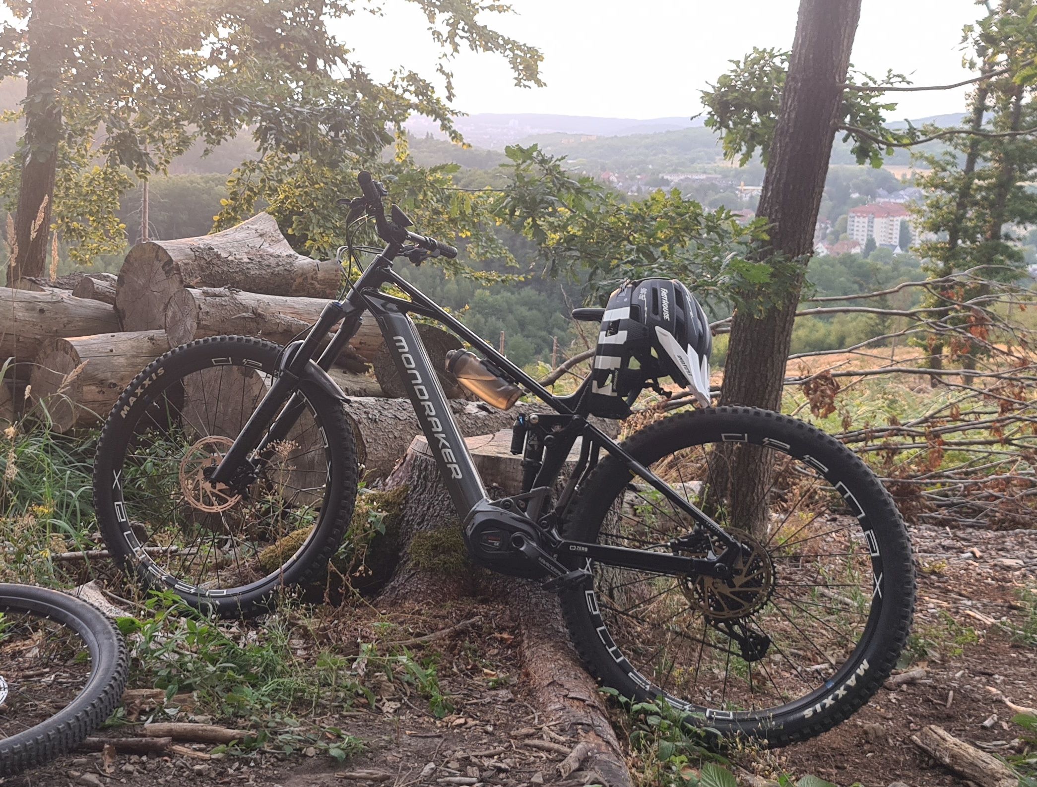

Hab bisher auch schon einiges verändert.
- Rahmenschutzfolie
- Bremsen auf Shigura umgebaut (XTR Geber, MT5 Sättel, Stahlflex)
- Galfer 223 und 203 inkl. Galfer Lila Beläge
- Kiox Halterung von True North Adventures
- Fox Fender kurz & Sicomtb Schutzblech hinten
- GX-Trigger & Wolftooth Remote, beide direkt am Bremshebel
- Tubeless
- Spacer für Dämpfer und Gabel
Der Rest bleibt erstmal so.
Wichtig waren eigentlich nur die Bremsen, da hätte Mondraker ruhig was anständiges verbauen können.

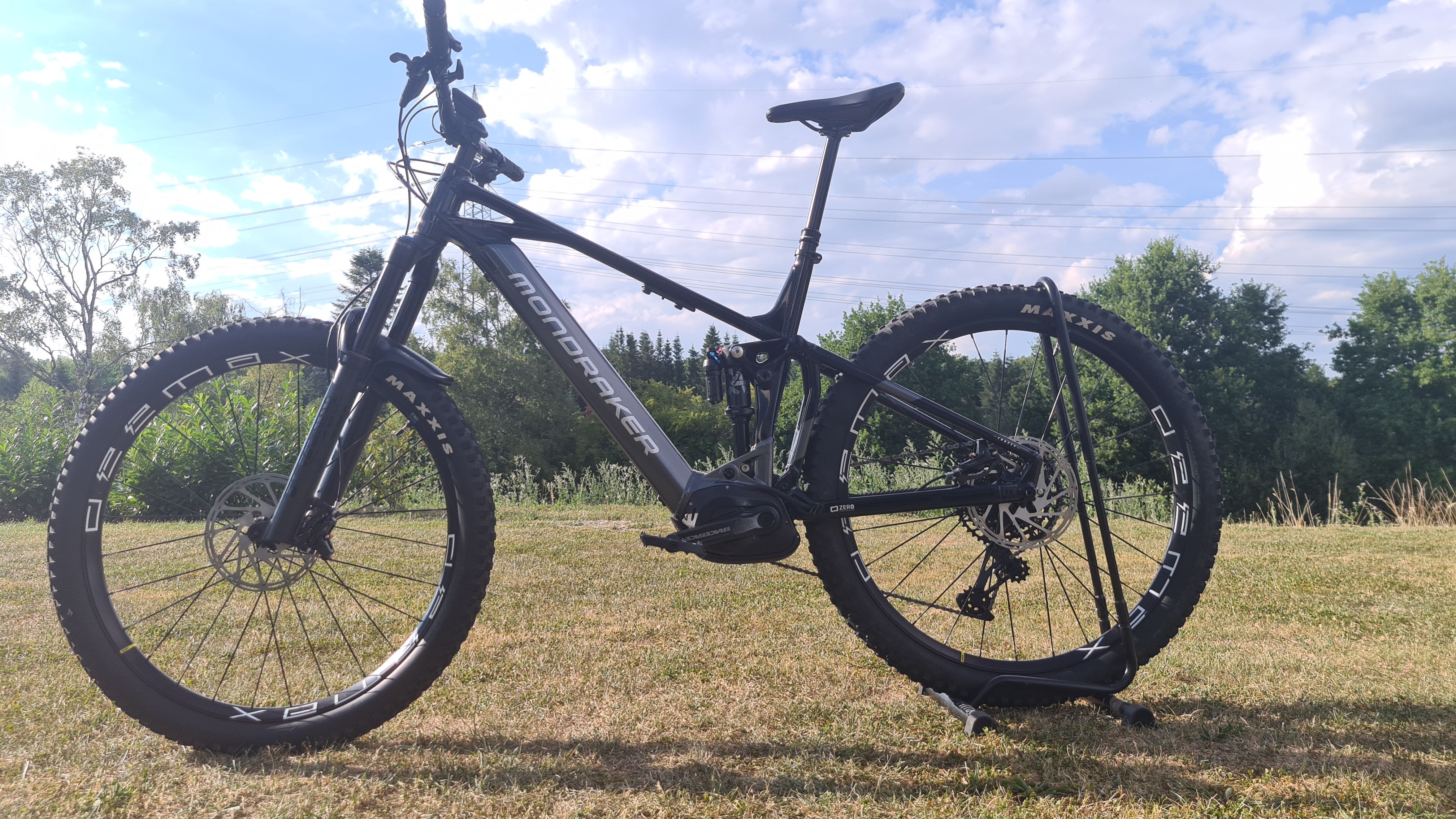

Ich habe auch das ein oder andere verändert:
In naher Zukunft werde ich wohl auch den NX Trigger austauschen und die KaboltX-Achse einsetzen.
Bringen diese mini Fender tatsächlich was?
Ich frag weil ich noch nie welche hatte.
Und das letzte mal war die Kuhscheise auch nicht so angenehm 😅.
