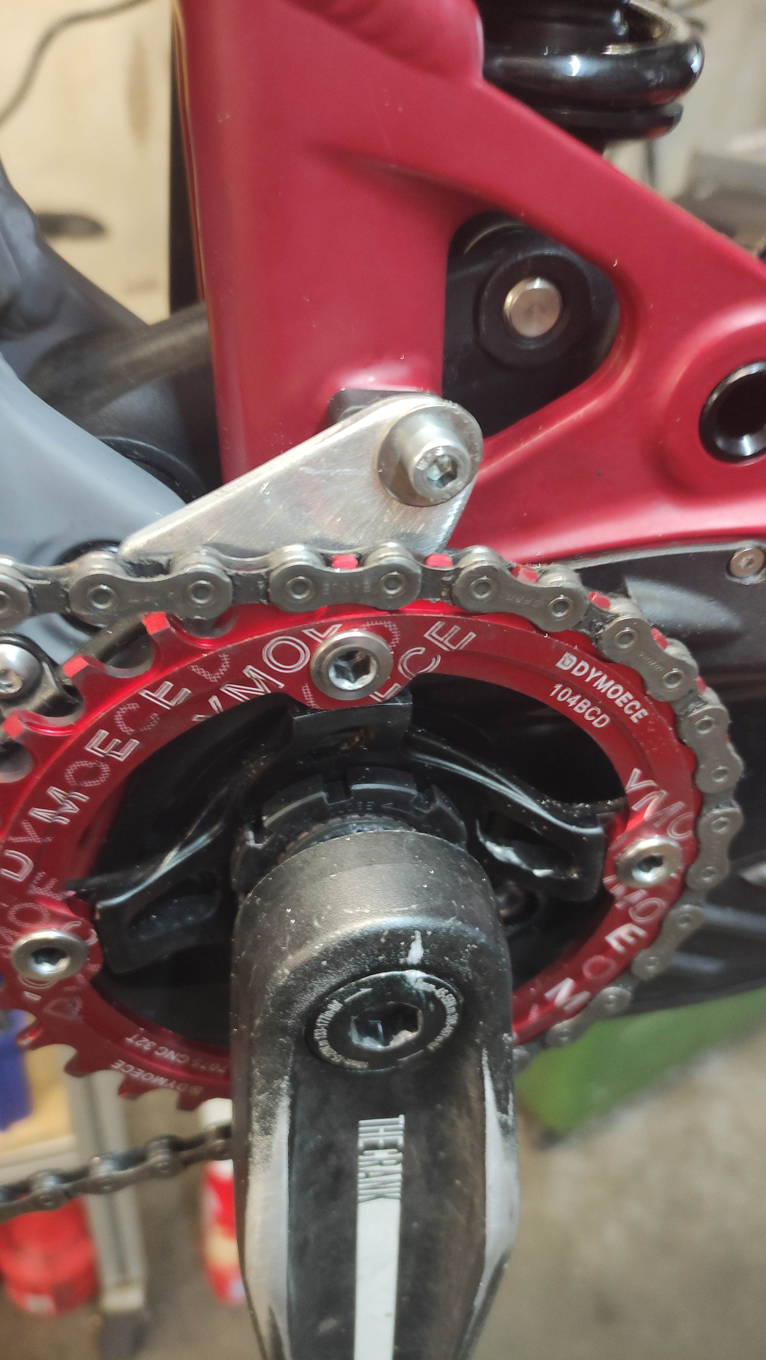

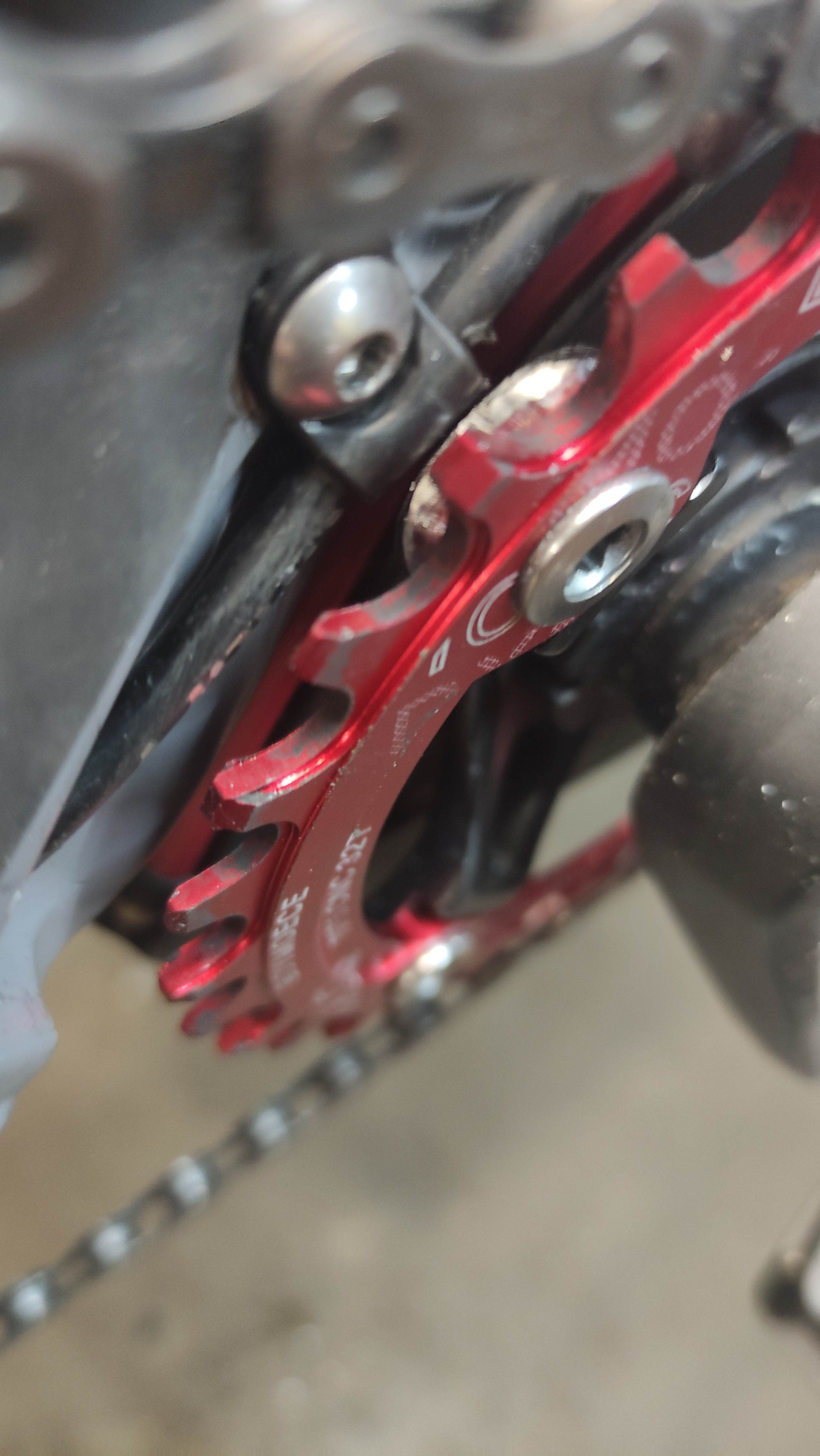

Habe das laute Kettenlauf Geräusch gefunden.
Mit einem 32Z Kettenblatt vorne und dem Kettenschräglauf bei Fahrt auf den letzten 3 Ritzeln der Kassette,
setzt die Kette auf den 4 Spiderarmen auf !
Abhilfe : Mit einem Dremel die 4 Spiderarme 45 Grad anfasen, bis die Kette frei läuft.
Aber vorsichtig und den Spalt zum Motor hin mit einem Lappen abdecken.IMG_20240301_140807.jpgIMG_20240301_172736.jpg

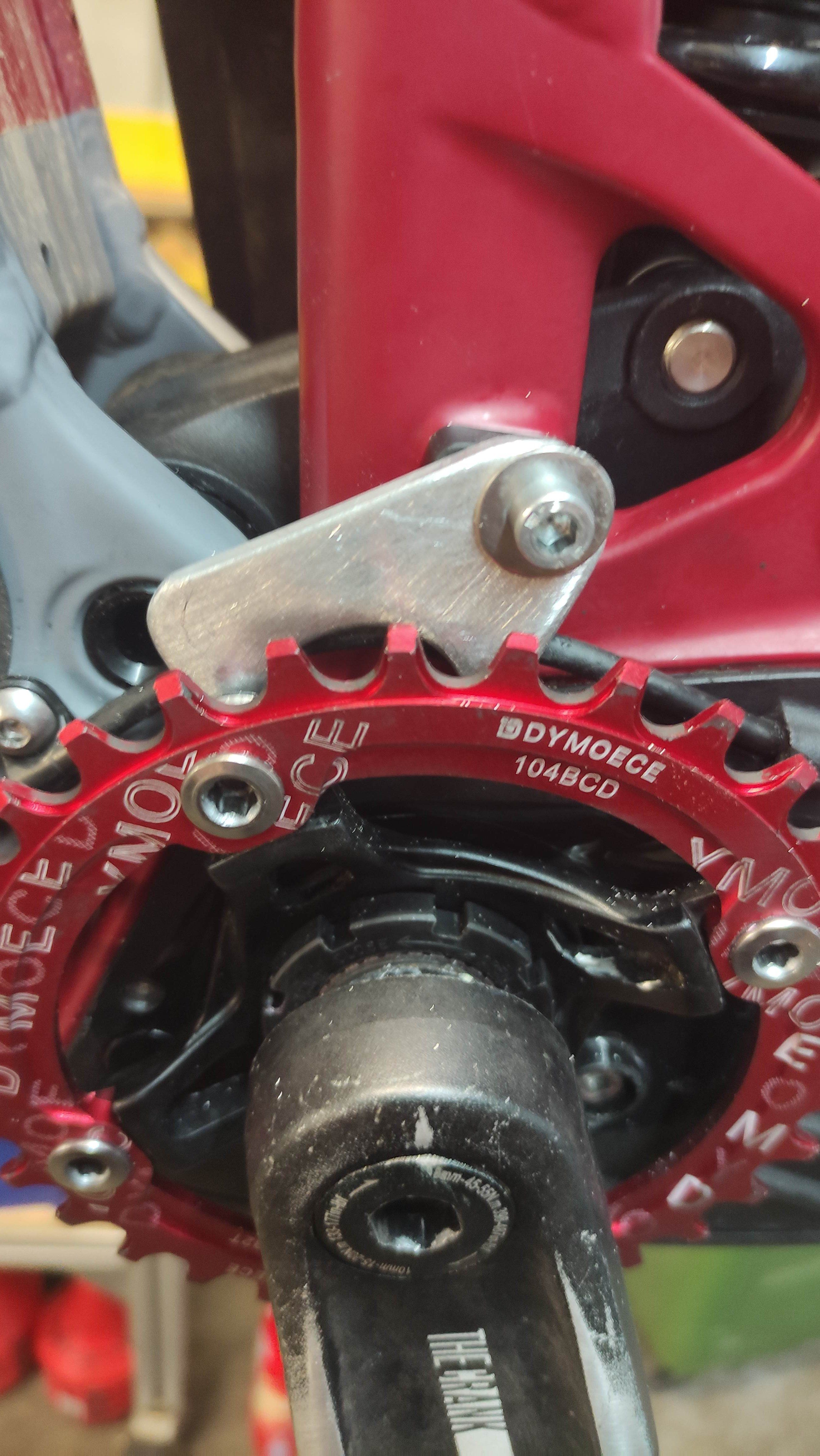

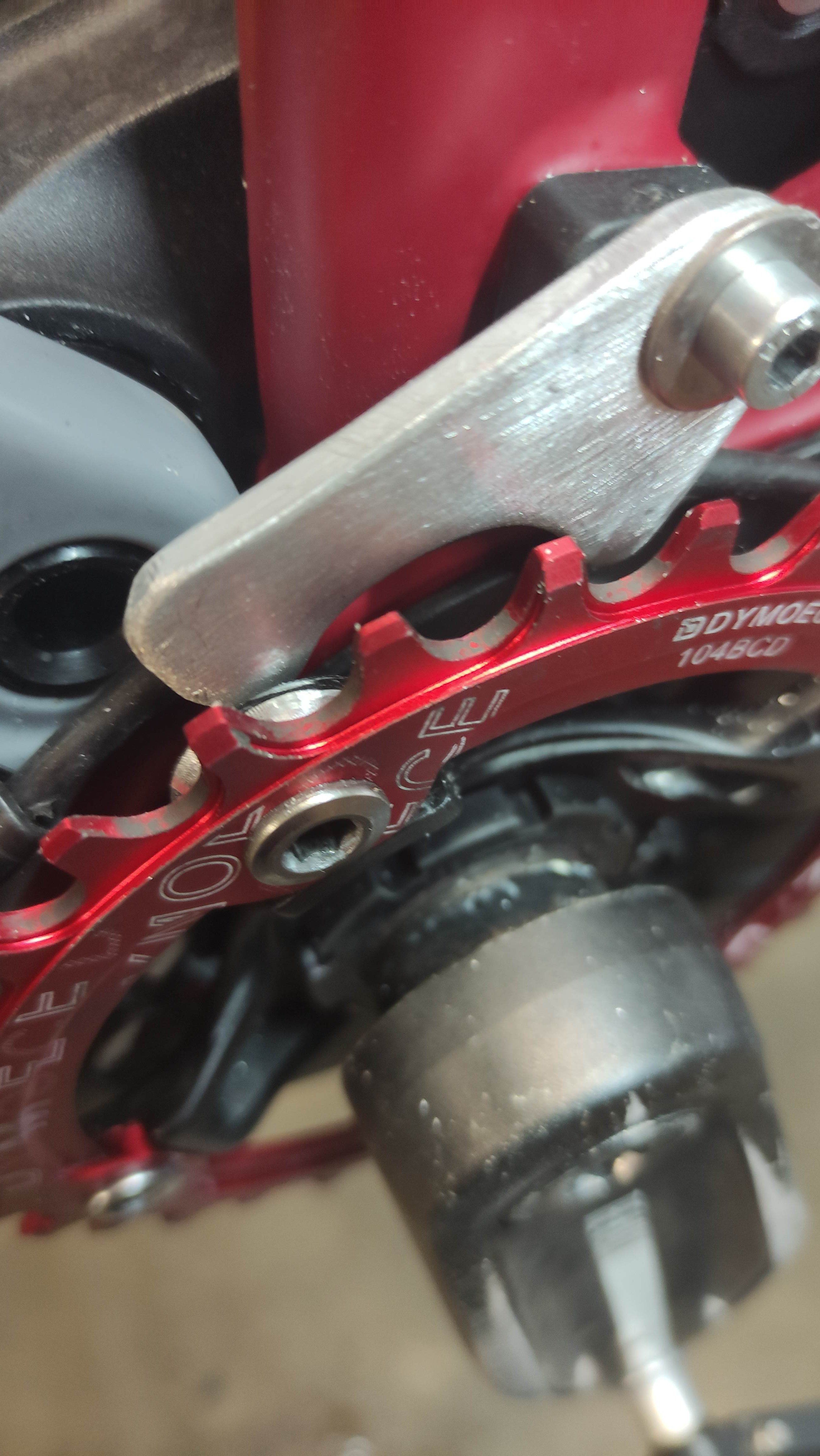

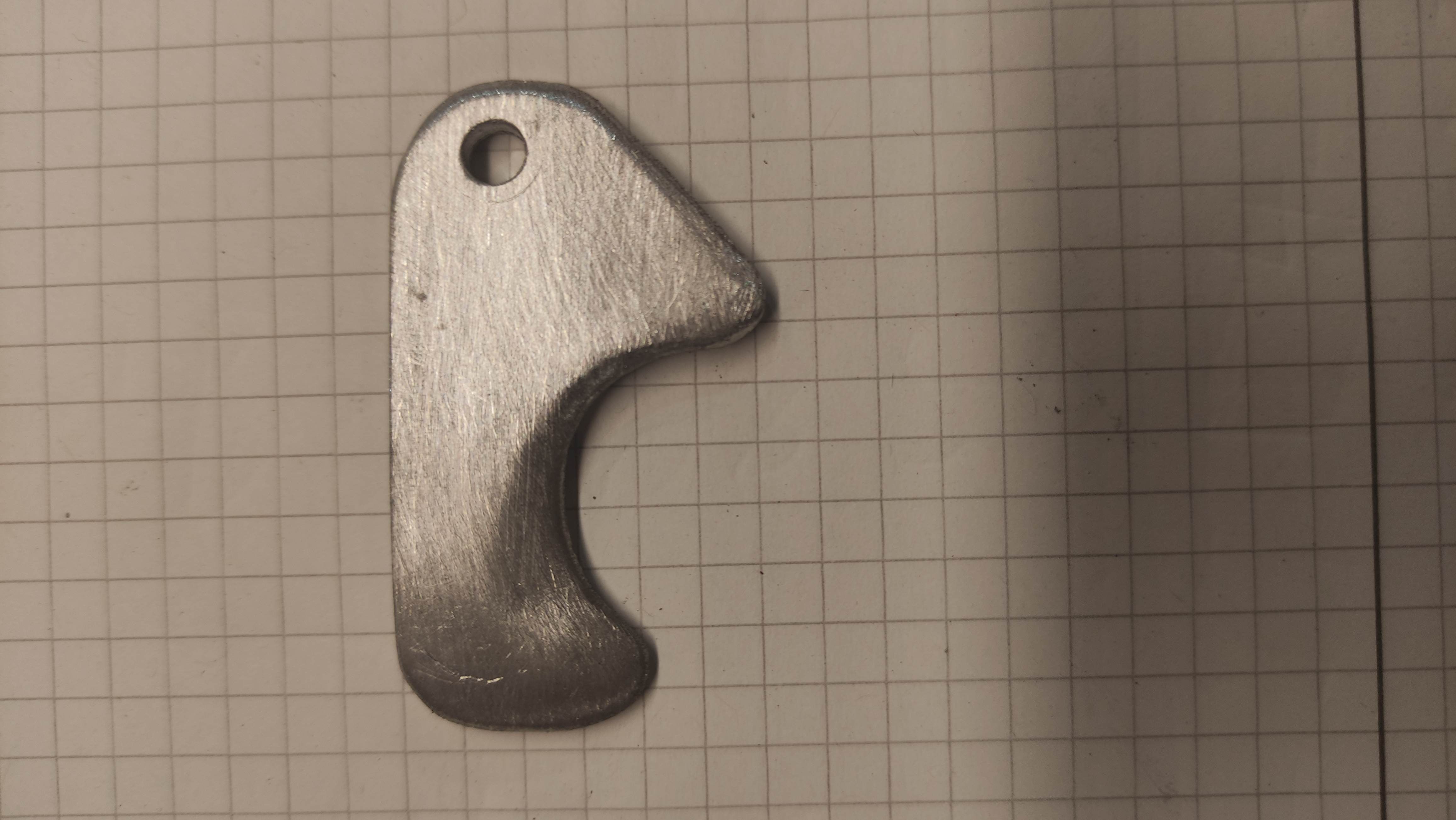

Auch die labile Kettenführung habe auch eine aus Alu ersetzt, erstmal für den Innenbereich um auch den Zug für die Sattelstütze zu schützen !, und die Kette fällt zu 99% nach innen runter :cool:
IMG_20240301_172100.jpgIMG_20240301_172445.jpgIMG_20240301_172453.jpgIMG_20240301_172637.jpg
Die Kette ist mir noch nie runtergeflogen.
Habe das original Sram X-Sync 2 Stahl Kettenblatt mit 34Z.
Aber vorsichtig und den Spalt zum Motor hin mit einem Lappen abdecken.Anhang anzeigen 67234Anhang anzeigen 67235

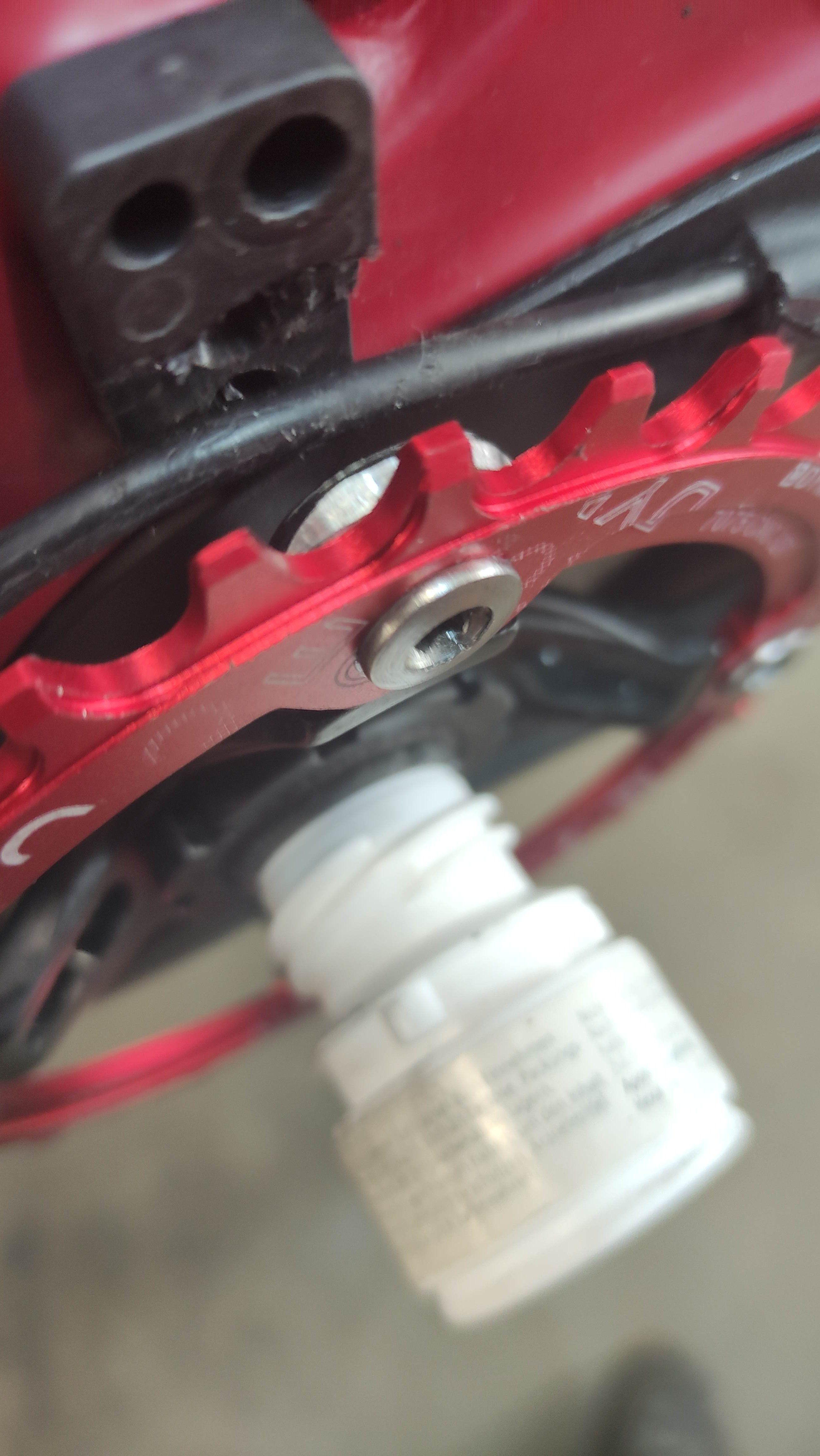

Auch mit 34er Kettenblatt ist dort alles extrem eng. Die Spider Arme streifen bei mz immer leicht die Kabelführung auf deinem 2. Bild.
Und am Anfang haben sie auch das Kabel immer leicht gestreift.
Hatte provisorisch dieses Plastik Ding auf deinem ersten Bild umgedreht und das Kabel dahinter geklemmt, aber da muss ich mir noch irgendwas einfach lassen wie ich das schön hinbekomme.
Da hat Mondraker echt nicht mitgedacht.
Hätte Mondraker bei der Montage das Kabel dort etwas länger gelassen, hätte man einen kleinen Bogen nach oben machen können, dann wäre die Kabelführung diagonaler und das Kabel etwas weiter oben und die Spider Arme hätten Freiraum gehabt.
Aber die Kabellänge bei mir, die rausguckt ist etwas suboptimal.
