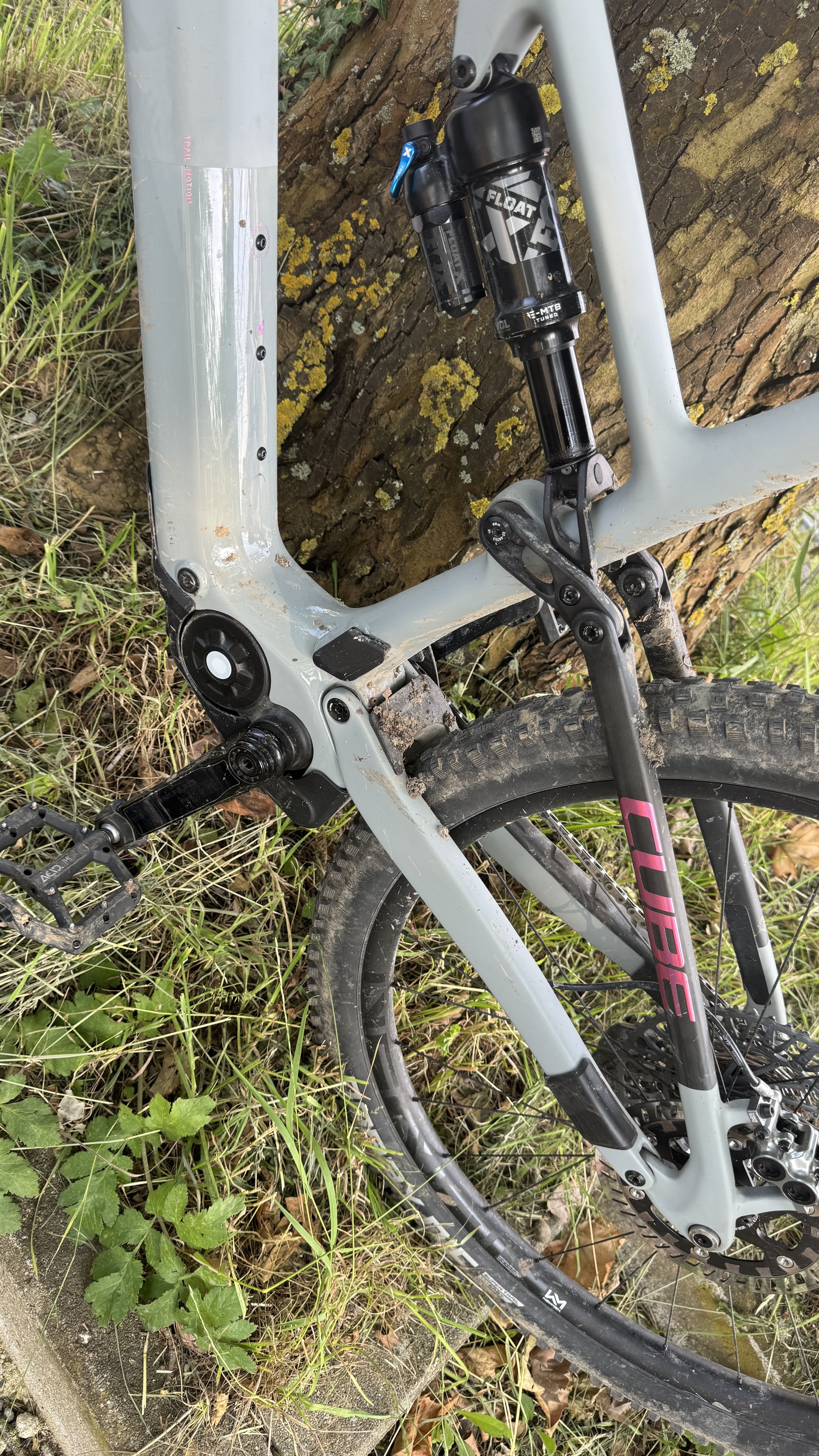

Mir ist heute beim Trail fahren der Motordeckel abgefallen und leider habe ich dies erst am Ende der Tour bemerkt. Meine Mitfahrer haben leider nichts gesehen / bemerkt. Anscheinend ist dieser aber nur geklebt, aktuell schaut es wie folgt aus. Gibt es diesen irgendwo als Ersatz bzw was wäre eine sinnvolle Alternative? So schaut es doch ein bisschen komisch aus. Vielleicht mach ich ja nen pinken runden Kleber drauf 😁
Ja, der Logo-Deckel ist nur mit doppelseitigem Schaumklebeband befestigt, löst sich relativ leicht ! Die Bosch-Logo-Deckel gibt es grundsätzlich als Ersatzteil, habe schon mal einen gekauft.
Bei meinem Logo-Deckel werde ich nach deiner Erfahrung das Klebeband entfernen und ihn mit meiner Heißklebepistole befestigen !
