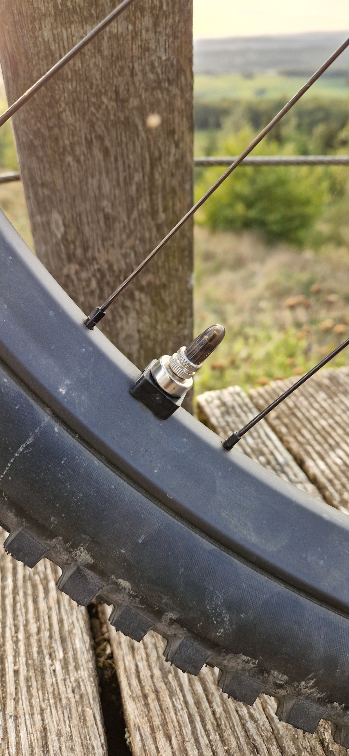

Ich habe den klobigen Bosch Felgenmagneten durch einen Neodym-Ringmagneten (Ø15x6x6 mm - n45) ersetzt. Das Ganze auf einem gewindelosen Roval-Ventil. Die Ventilkappe hält das Konstrukt zusammen. Test im Bikepark war erfolgreich: Motor hat nicht gemeckert und alle Teile blieben, wo sie sein sollten.
Danke für den Tipp, werde ich auch ausprobieren ! Hatte auch schon die Idee, einen flachen Neodym-Magneten von innen in den Reifen einzuvulkanisieren (z.B. mit einem entsprechend großen Reifenflicken). Mal schauen...
