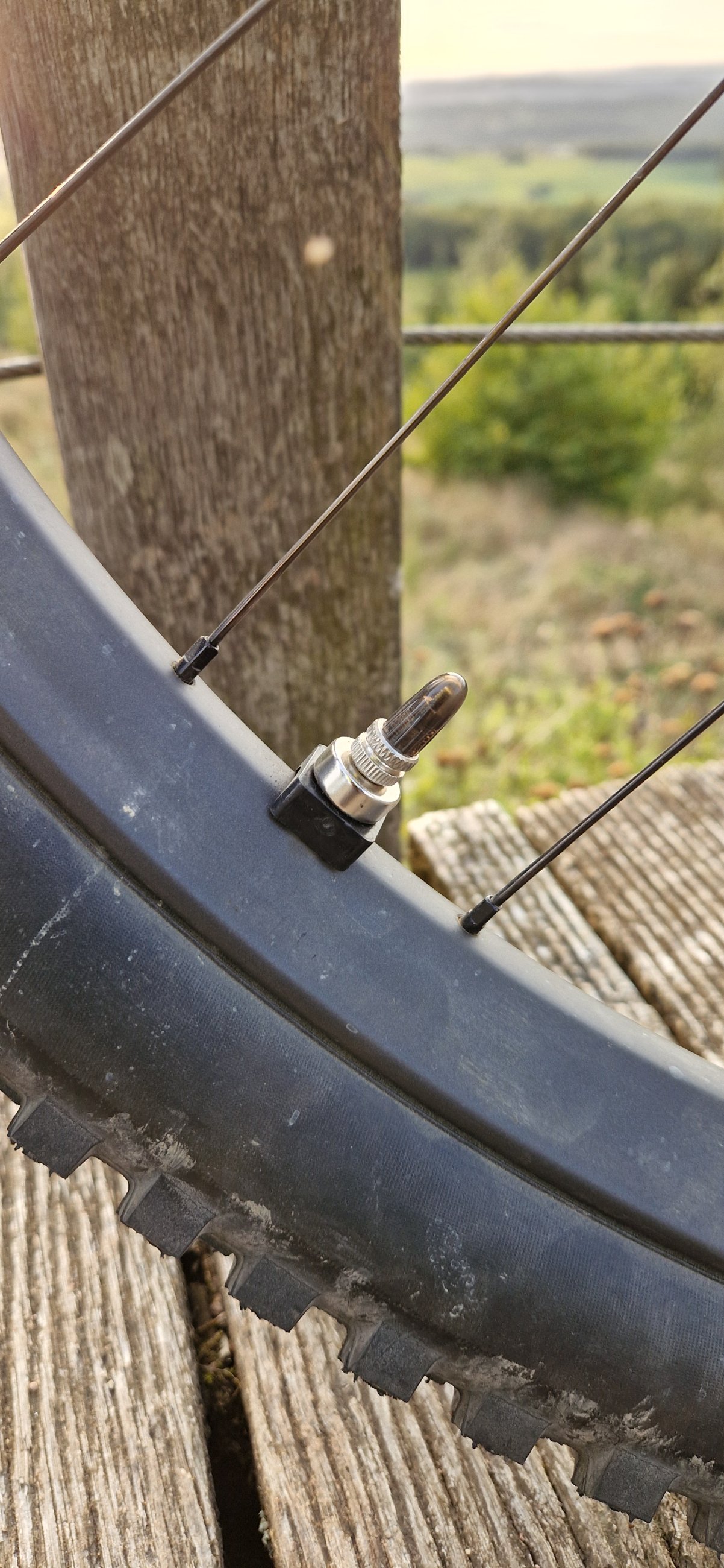

Ich habe den klobigen Bosch Felgenmagneten durch einen Neodym-Ringmagneten (Ø15x6x6 mm - n45) ersetzt. Das Ganze auf einem gewindelosen Roval-Ventil. Die Ventilkappe hält das Konstrukt zusammen. Test im Bikepark war erfolgreich: Motor hat nicht gemeckert und alle Teile blieben, wo sie sein sollten.
Coole Lösung! Gefällt mir sehr gut. Mich stört der klobige Bosch Felgenmagnet auch.
Denk das werde ich auch auf diese Weise umsetzen.
Gehört das schwarze Teil unter dem Magneten zum Roval Ventil oder was ist das?

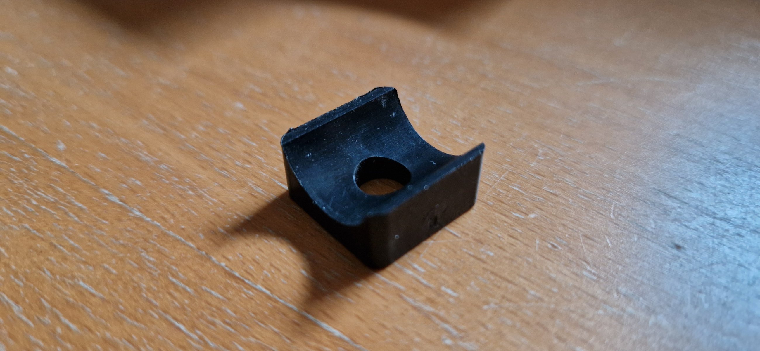

Das schwarze Kunststoffteil ist aus der Grabbelkiste und war früher immer bei den Tütchen mit den Reflektoren dabei. Müsste jeder Radladen zu Hunderten rumfliegen haben. Passte halt gut.

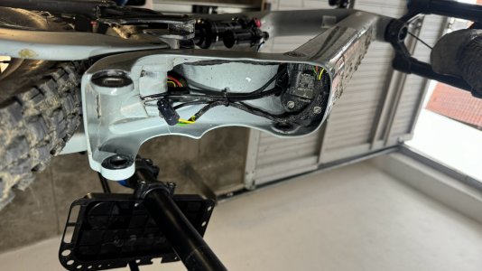

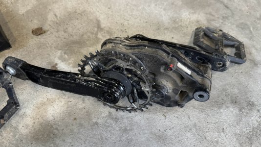

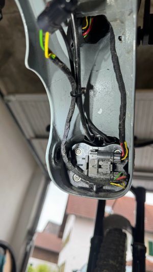

Nochmal zum Thema Motorlagerung
In der Zwischenzeit hat sich herausgestellt, dass die vordere Rahmenhülse entweder rausgefallen ist oder schon von Anfang an nicht vorhanden war. Die hintere Rahmenhülse ist noch vorhanden, bewegt sich aber auch im Rahmen.
Wie fest sitzen denn bei euch die Motoren? Haben die Buchsen unter Last leichtes Spiel?
Hatte mein Motor aufgrund vom Knarzen gestern ausgebaucht (2 Schrauben und Motorcover) und der sitzt bombig im Rahmen. Da wackelt nichts, die Hülsen sind vorhanden gewesen und auch die Kabel waren verzurrt. Habe nun alles gereinigt und gefettet, zusammengebaut und werde heute ne große Tour unternehmen. Bei der gestrigen Probefahrt war aber Ruhe. Konnte nichts mehr feststellen. Falls Bilder erwünscht, kann ich diese Hochladen.
Danke für die Info. Bilder sehr gerne.
