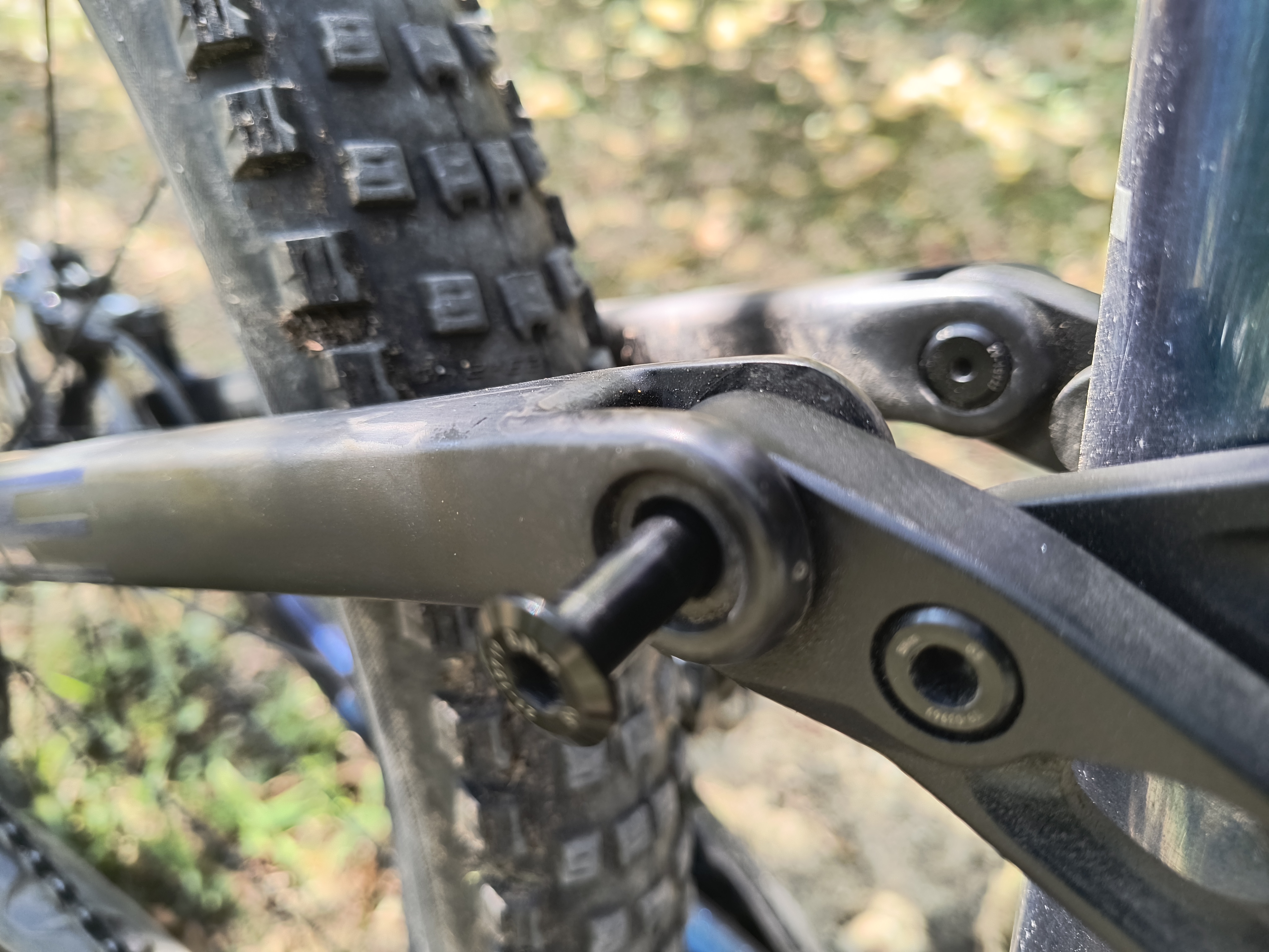

Es gibt wohl nichts was es nicht gibt 🤔:
Habs etwas vorher bemerkt, da war das Gegenstück schon weg und die Hülse war ein wenig nach außen gewandert - Glück im Unglück gehabt.
Das kommt davon, wenn der FCH überlastet ist und einen Servicetermin erst im November anbieten kann...

Deshalb immer mal die Schrauben festziehen
Ja, vollkommen richtig. Wie es halt so ist: Urlaub steht an, tausend Dinge zu erledigen. Transport geklärt (Thule UpRide), Bremsbeläge bestellt, Ersatzkette und 2 Nobby Nic dabei, Tools und Drehmomentschlüsel ebenso. Service angefragt - wie beschrieben. Na, wenn der nicht so eilig ist, dann wird das schon passen. Sichtkontrolle, alles soweit okay. Ab nach Istrien, erste Tour geplant. Gottseidank ist mir die fehlende Schraube gleich aufgefallen - STOP, zurück. Web zeigt ein Fahrradgeschäft in Porec, der auch Cube führt.
Schraube mit Kabelbinder gesichert, Rad auds Dach. Super Service bei Radsport Keindl - nach 10 Minuten passendes Gegenstück montiert und die restlichen Verschraubungen kontrolliert.
Urlaub gerettet, harte und heiße Touren sind und werden gemacht. LG aus Istrien Martin
