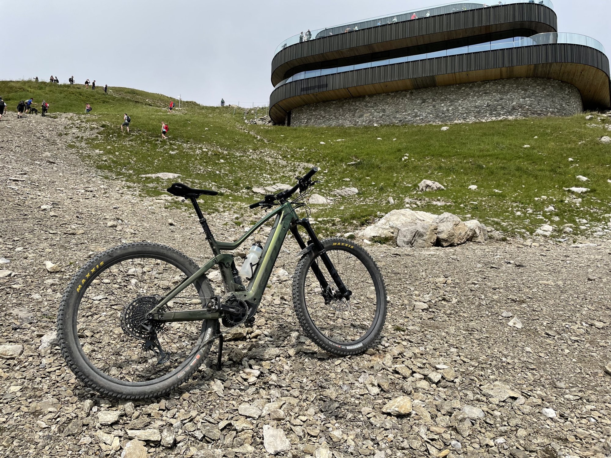

Nebelhorn uphill 30% Steigung.
Kenne ich ;)
Bin ich mit dem Bosch CX4 und dem TQ50 gefahren, ohne Hitzeprobleme im Sommer.
