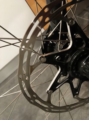

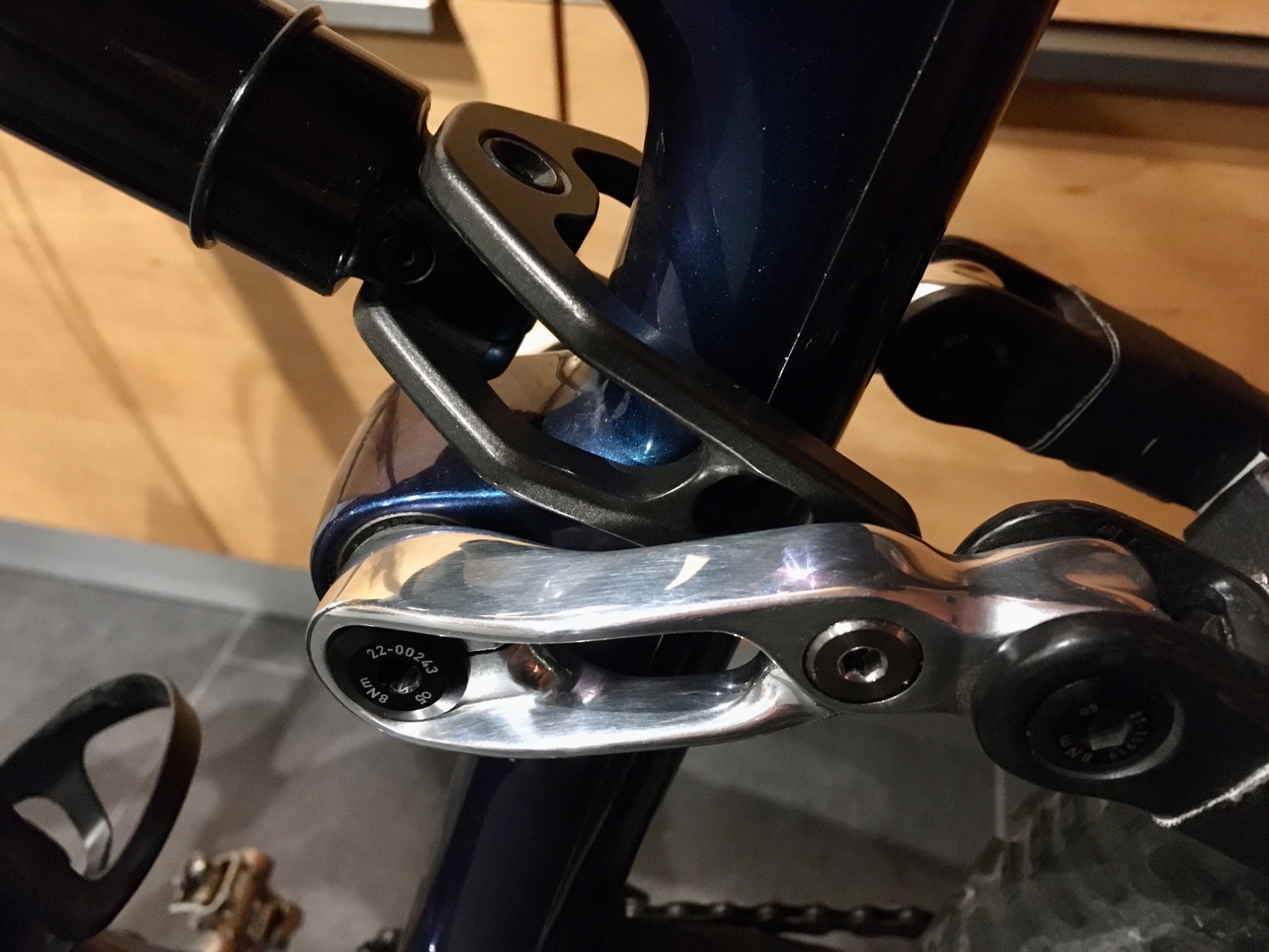

Wippe mit Fräse bearbeitet, an allen überdimensionierten Stellen Material entfernt, dann geschliffen + poliert. Dämpferjoch auch nachbearbeitet, anthrazit beschichtet. Verbindungsbolzen Joch/Wippe in Titan Grade5 anfertigen lassen.
SRAM-Bremsscheiben Stege entfernt + poliert. Coole Optik und ca. minus 65 Gramm.
Für sowas braucht man allerdings Erfahrung, viel Zeit und eine gewisse Leidenschaft, manche würden es auch Verrücktheit nennen ....;)
Bremsscheibe weiß ned so recht
Der Rest echt geil 👍

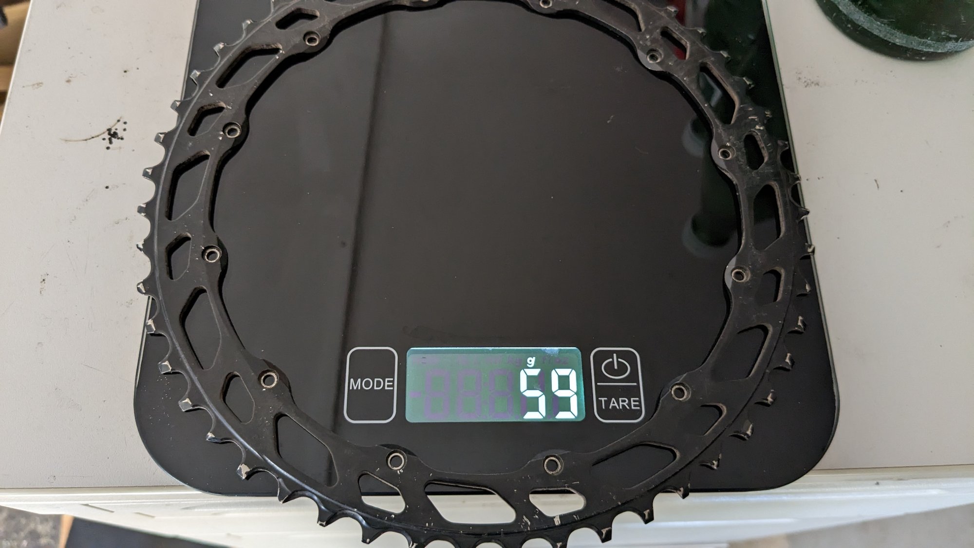

Ich wüßte noch was, wie du relativ einfach unter die 15Kg kommen würdest. 😁Vorrausgesetzt dir reicht das 45er hinten.
Zumindest am CX und den 27,5" Rädern habe ich das 51er nicht gebraucht. Also hab ich es entfernt, spart 59gr.
Fraglich ist eben, ob mit dem SX und 29" das 45er für richtig steile Anstiege noch ausreichend ist?
Für mich wird es wahrscheinlich nicht reichen, wenn ich mir das so im Ritzelrechner anschaue. Naja mal sehen. Die Praxis wird´s zeigen.
