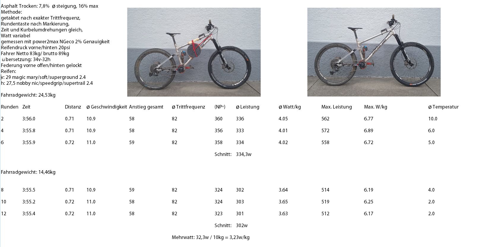

4kg mehrgewicht ergeben bei mir im anstieg 13w. Ich hab das getestet, man kann es aber auch errechnen. Siehe sheet.
Mit 200w kompensiert man nicht ein paar kg, mit einer 200w Durchschnittsleistung fahre ich als schwerer fahrer 3000hm in 5 einhalb stunden.
Die branche hat irgendwie total den bezug zur realität verloren mit den bildern die gezeichnet werden.
