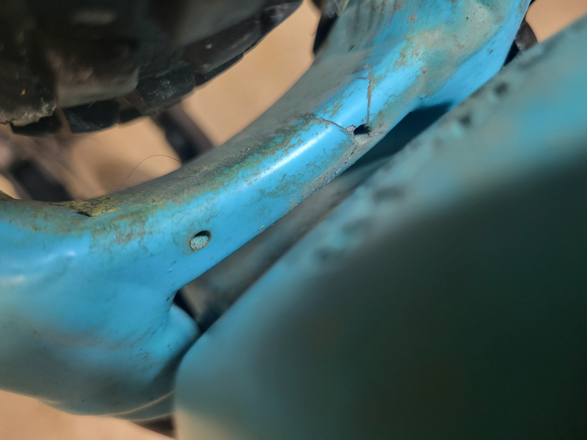

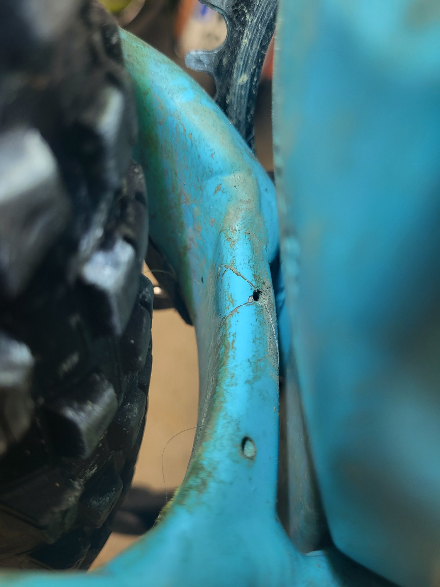

Hallo Forum, bin neu hier und hab seit ein paar Wochen ein Rise H15 aus 2022, gebraucht gekauft. Jetzt ist mir heute beim Bremsscheibenwechsel aufgefallen, dass der Hinterbau unten, Nähe Tretlager an einer der beiden Entwässerungsbohrungen, ausgehend von diesen, Risse hat. Sieht so aus, als ob das Loch gespreizt wurde. Kann mir die Ursache nicht ganz erklären. Hat sowas schon jemand gesehen? Sehe da jetzt eigentlich keine Probleme, im Notfall würde ich das sogar schweißen lassen, aber mich würde interessieren was ihr als Ursache sehen würdet. Danke!
Uff... das kann ja eigentlich nur ab Werk schon so gewesen sein und keinem ist es aufgefallen. Bin zwar nicht vom "Materialfach", aber das schaut so aus, als wären beim Bohren die Risse enstanden und nach dem Lackieren haben die gearbeitet und sind gewandert.
Hast du Kontakt zum Erstbesitzer und hat dieser das Bike registriert gehabt? Ggf. über ihn bei Orbea melden.
Andernfalls würde ich bei einem gutem Orbea Händler vorstellig werden. Vielleicht kann der da was machen oder dir zumindest ein Ersatzhinterbau ordern. Ich gehe vom Rissbild stark davon aus, dass diese sogar noch weiter wandern werden.
Besorge dir dieses Teil des Hinterbaus als Ersatzteil. Schweissen würde ich das nur als absolute Notlösung wenn kein Ersatzteil verfügbar sein sollte.
Fahren würde ich damit auf keinen Fall mehr.
Ich vermute eher mal das ist ein Folgeschaden durch Korrosion. Beim Bohren entstehen keine Risse, so hart und spröde ist das Alu nicht.
Ich frage mich ob Orbea z. T. Materialprobleme bei Aluminium hat. Es gibt auch Berichte vom Alu-Wild mit durchgebrochenen Kettenstreben.
Hast noch Kontakt zum Verkäufer? Frag den doch mal, ob er als erstkäufer das bei Orbea einreichen würde.
