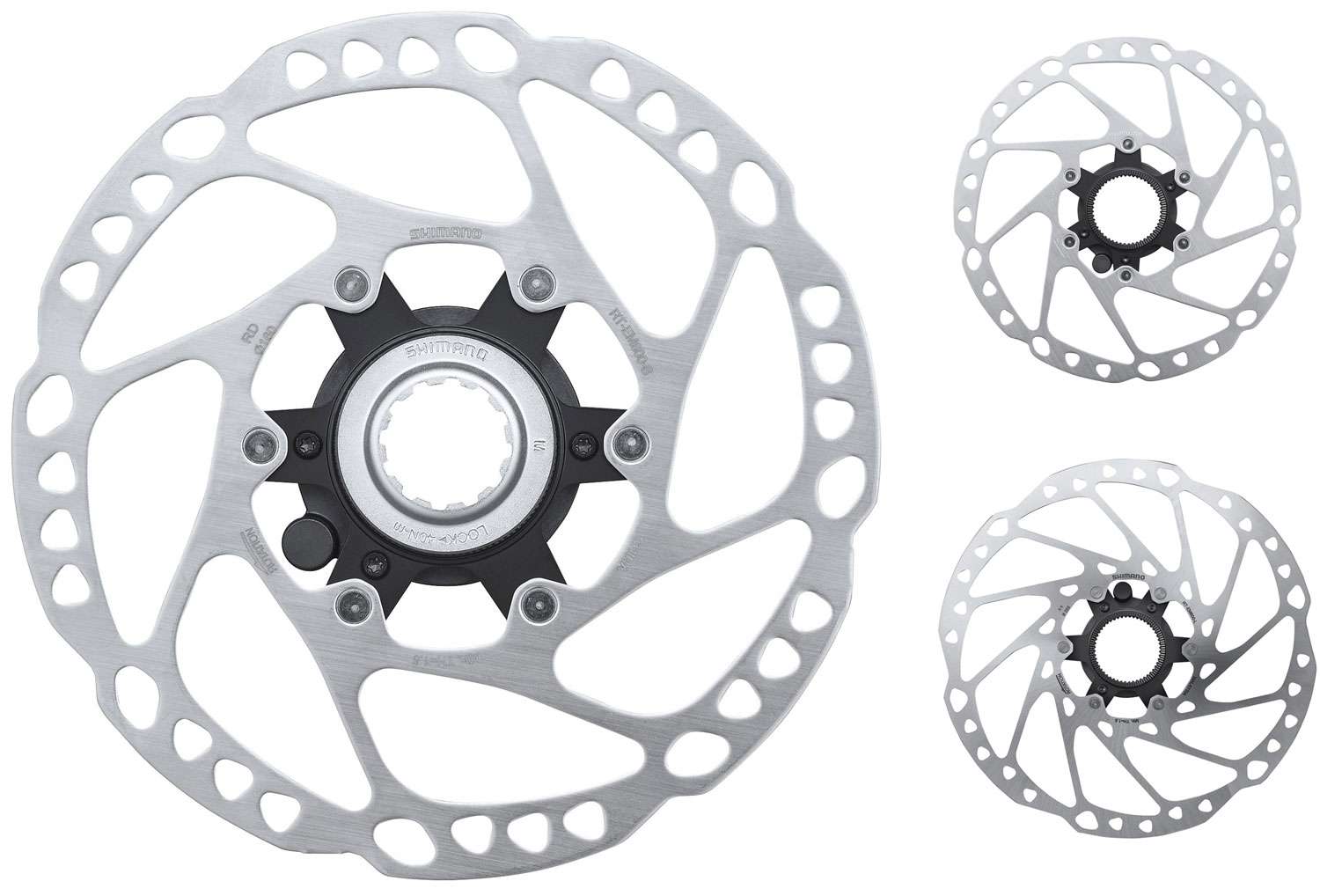

Habe dem Orbea Support kurzerhand geschrieben, und die haben bestätigt, dass sie vorne wie hinten Shimano SM-RT64 180mm brake discs drauf haben.
Laut Bluepaper ist hinten 180mm auch das maximum - d.h. ich werde überlegen vorne auf 203mm umzurüsten. Auf meinem Stumpy liebe ich gerade die Galfer Wave mit 2mm dicke.
jetzt bin ich maximal verwirrt auf der Suche nach Bremscheiben für das Rise SL H20.
Meine Annahme - Die von Werk verbauten Race Face Felgen kommen mit Centerlock.
Vorne alles gut - da brauchts nen PM Adapter von 180 auf 203mm und dann ne Galfer Wave Scheibe.
Aber Hinten (max nur 180mm möglich) - da brauchts ja einen Magneten. Das "Blue Paper" für das SL H20 sagt explizit, dass Magneten im Spider sein müssen, und dass Magneten im Centerlock nicht kompatibel sind.
Da stellt sich mir die Frage: Wie ist denn dann bei der Shimano SM-RT64 der Magnet montiert ?
Und bei Galfer gibts es leider keine Wave in 180mm mit Magnetaufnahme. Nur die 203mm hat diese Aufnahme.
Hat da jemand einen Ratschlag für mich ?

An meinem Rise hatte ich ab Werk den (ebenfalls schweren) OQUO Wheels MC32 Team Laufradsatz, der kam mit 6-Loch Bremsscheiben von Galfer und einem Standard Bosch Magneten für 6-Loch Befestigung.

Wie kommst du auf max 180 hinten? Bau einfach auf 203, wenn du die Galfer haben willst. 203 ist das Maximum.
Wobei ich glatt später mal schauen muss, wie bei meiner 180er Wave der Magnet befestigt ist, wenn es die angeblich nicht im Retail Handel gibt.
@sualfred - OH MANN .... Danke ... "Wer lesen kann ...." und "ist im Vorteil" und so ... da habe ich wohl zu schlampig im Bluepaper gelsen.
Dann ist alles kein Thema - dann kommen auch hinten 203er drauf und ich kann den kleinen Galfer Magneten nutzen.
Aber ja - schau mal wie bei deiner Wave der Magnet dran ist - Galfer 180er - das würde mich interessieren

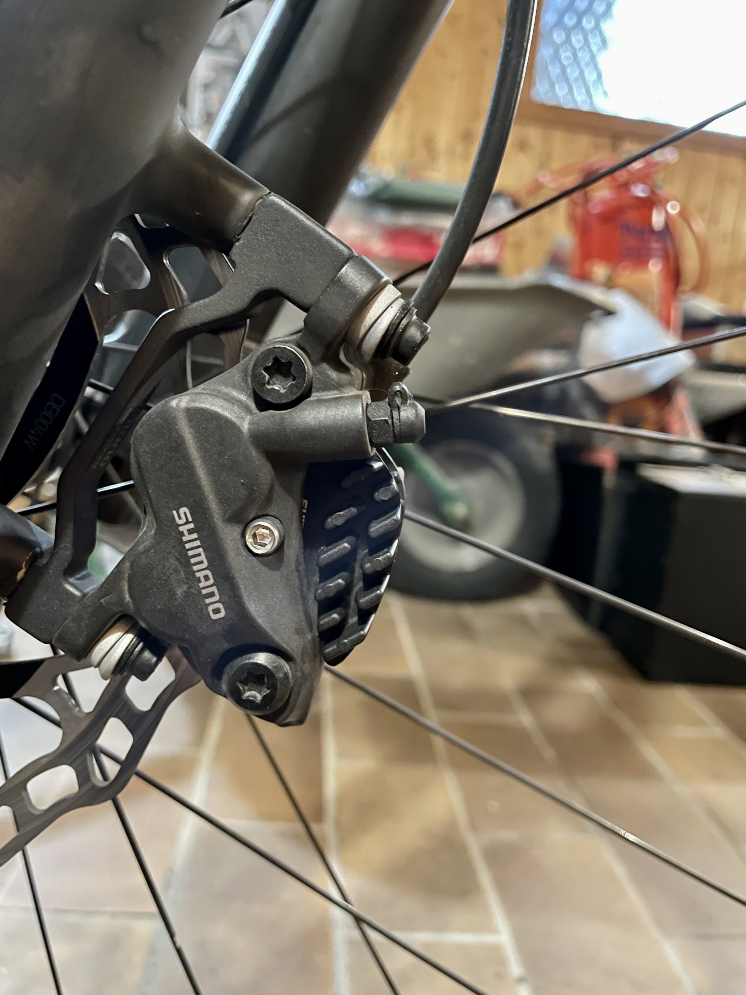

Zwei Fragen zum Rise H MJ 2023
1. Hat der Dämpfer unten am Yoke ein ganz normales Dämpferauge?
2. Wenn man die verbaute Bremse upgraden will und bei Shimano bleibt, muss man für hinten doch nur am Sattel und Hebel die Leitung cutten und an den neuen Teilen neu veepressen (und entlüften, klar)und kann sich so das Gefummel mit einer neuen Bremsleitung sparen, oder?
Zu 1: Ja
Zu 2: Nein
Wenn eine Deore Bremse verbaut ist und du auf XT gehen willst, funktioniert das nicht. XT hat nicht nur einen Banjo-Anschluss am Sattel, sondern auch eine andere Bremsleitung (Innendurchmesser kleiner).
Du könntest einfach XT Hebel verbauen. Und in die Deore Sättel passen die Beläge mit Kühlrippen von der alten XT 8020. Zusätzlich kann man den Haltesplint der Beläge rausschmeissen, Gewinde schneiden und die Belaghalteschraube der XT verwenden. Dazu ne gescheite Scheibe (z. B. Galfer Wave o. Shark), am besten 203 mit Adapter vorne.
Die Sättel sind vom Kolbendurchmesser eh alle gleich, da gibts eigentlich keinen Unterschied in der Bremsleistung (ausser blingbling).
Kann man so machen, wenn es die Leitung dann insgesamt nicht zu kurz wird.
Ansonsten gibt es ein Tool mit beidseitigem Gewinde, welches Du in die alte und in die neue Leitung drehst und dann die neue Leitung durchziehst. Dann musst Du nur eine Seite mit einer neuen Olive versehen und musst die Leitung nicht kürzen und so wie bei mir evtl auch nicht entlüften...

Das Rad kommt erst. Ist ein H30. Mal sehen, welcher Bremse da letztendlich verbaut ist. In irgendeiner Tabelle war das nur eine mit zwei Kolben, dann würde ich den Sattel tauschen, ansonsten eher nicht.
In die XT (oder SLX) Geber passt die vorhandene Leitung trotz anderem Durchmesser?
Das Tool kenne ich. Ich hatte in irgendeinem Video gesehen, dass jemand trotzdem mit dem Kabel nicht gut durch den Rahmen gekommen ist und den Motor zum Teil ausbauen musste.

Bei mir ging es total problemlos. Ich fahre ein 2022er H15
Die Bremse war deutlich überfordert bein artgerechtem Einsatz. Genauso wie die Gabel. Beim H30 würde ich noch zusätzlich über ein Dämpfer Upgrade nachdenken.
... das Tool ist wirklich "Gold" wert - ich habe problemlos an meinem H15 die Bremsleitung getauscht.
... was man nur dabei beachten muss - das Kabel für den Sensor (grün im Bild) muss abgeklipst werden und der Schutz-Schlauch muss aus dem Haupt-Rahmen und der Kettenstrebe herausgezogen werden.
... evtl. ist es auch sinnvoll die beiden Befestigungs-Schrauben für den Akku zu lockern.
