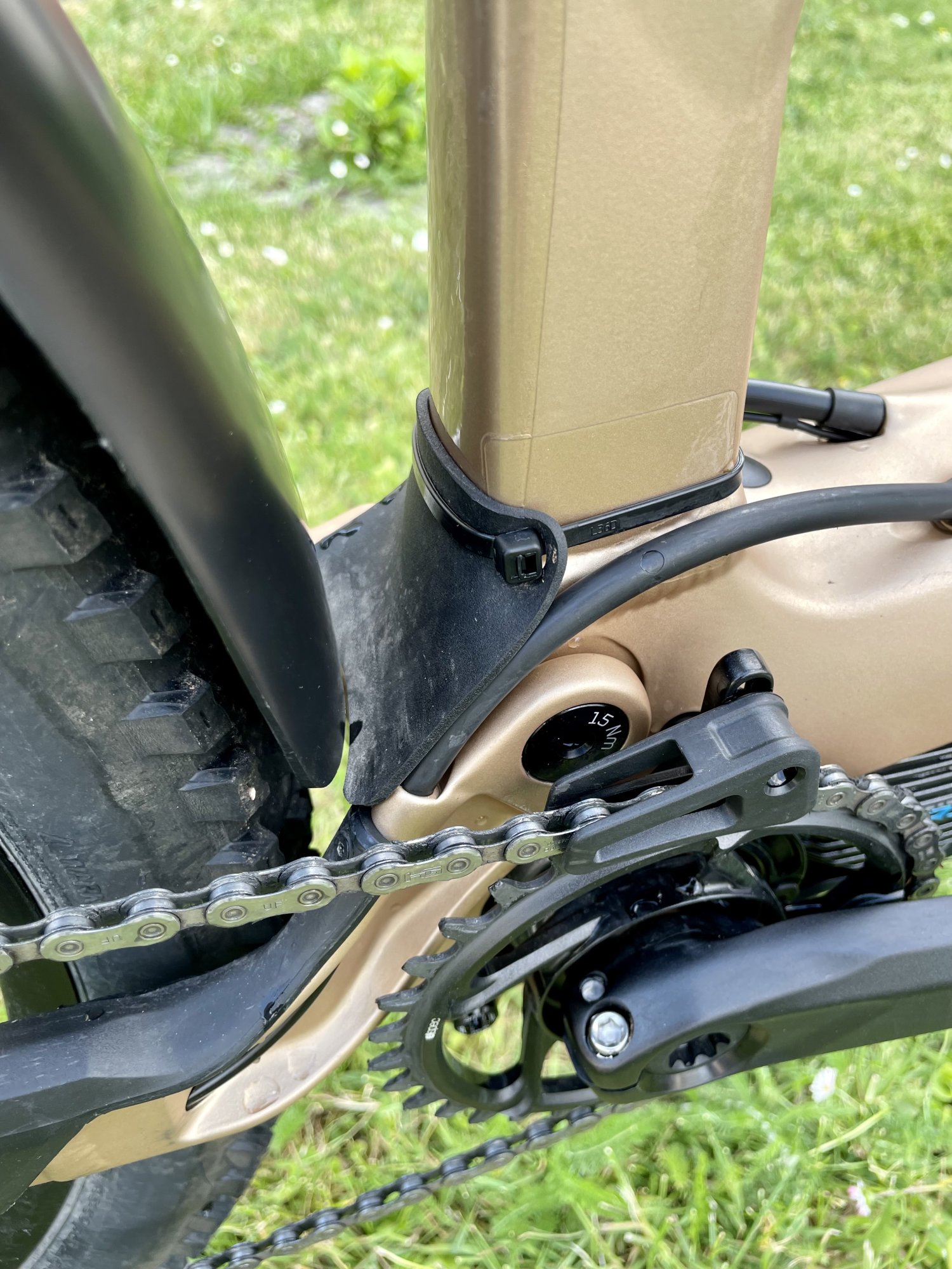

Moin, ich fahre ein Rise M20. Nach 470 Km klappert es beim Fahren gelegentlich. Wenn ich im Stillstand vorne 2 cm vor dem Antriebsritzel die Kette 5 mm anhebe bzw hin und her bewege, gibt es ein Geräusch, das unter dem Getränkehalter entsteht. Dieses wird durch das Carbonunterrohr noch verstärkt. Wenn ich das Bike schüttel, hört man nix, was lose sein könnte. Nur wenn ich wieder fahre, kommt das Geräusch. Es reicht auch wenn, ich die Pedale 2mm hin und her bewege, um das Geräusch zu erzeugen. Scheint alles festverschraubt zu sein. Weiß jemand, was das sein könnte? Danke für Tipps!
