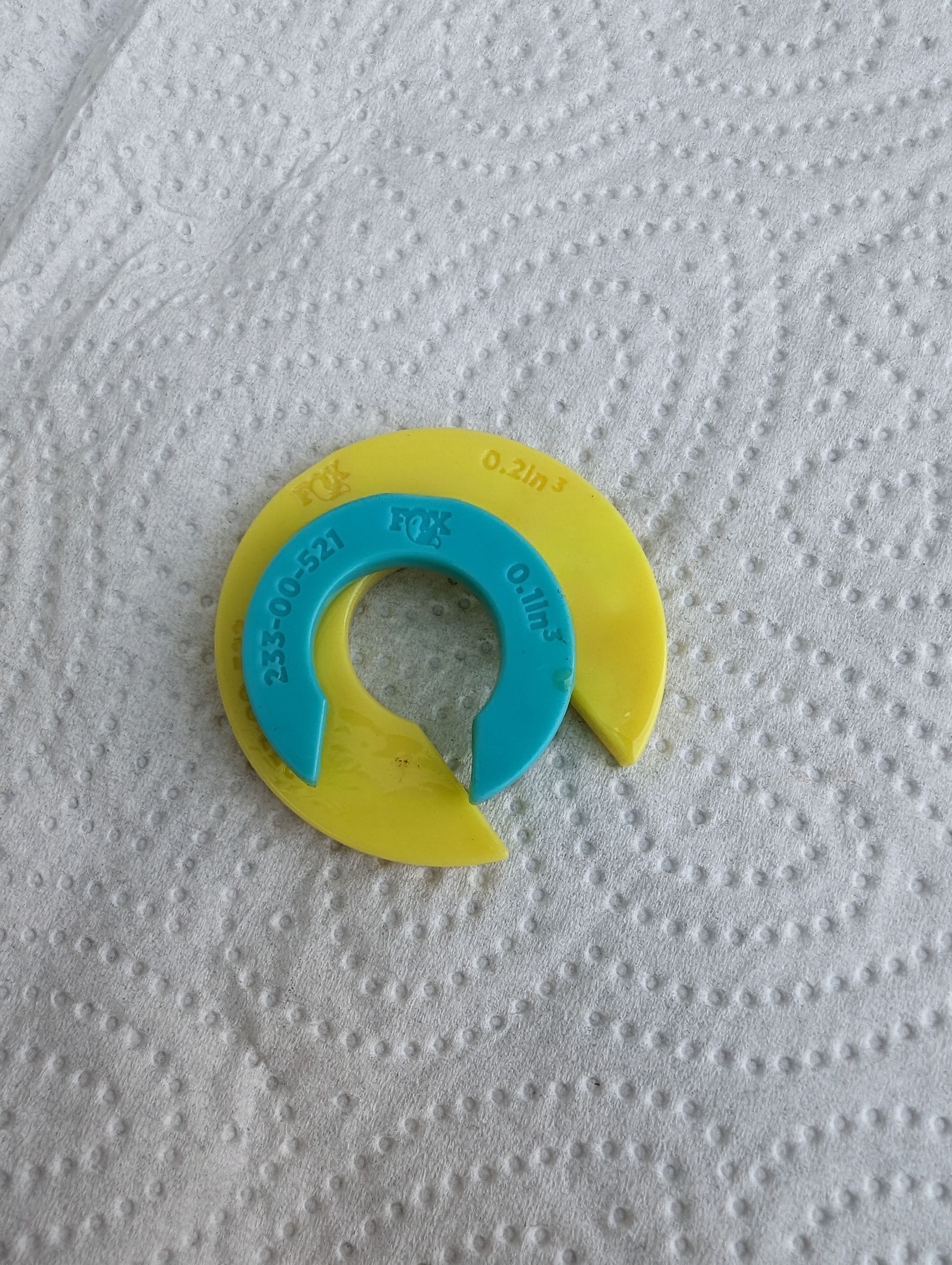

Token bzw Spacer wirken sich nach meinem Verständnis eher auf die Progression als den sag aus. Die kommen rein bei zu vielen Durchschlägen und raus bei zu wenig genutztem Federweg.
Mir fallen eher drei Dinge ein:
- Mess- oder Rechenfehler beim sag
- Messfehler bei der Dämpferpumpe
- Problem mit dem Dämpferventil, daher der gepumpte Druck entspricht nicht dem im Dämpfer.

Habs jetzt raus, muss den Druck überpumpen, beim entfernen des Schlauches der Dämpferpumpe geht scheinbar zu viel Druck verloren.

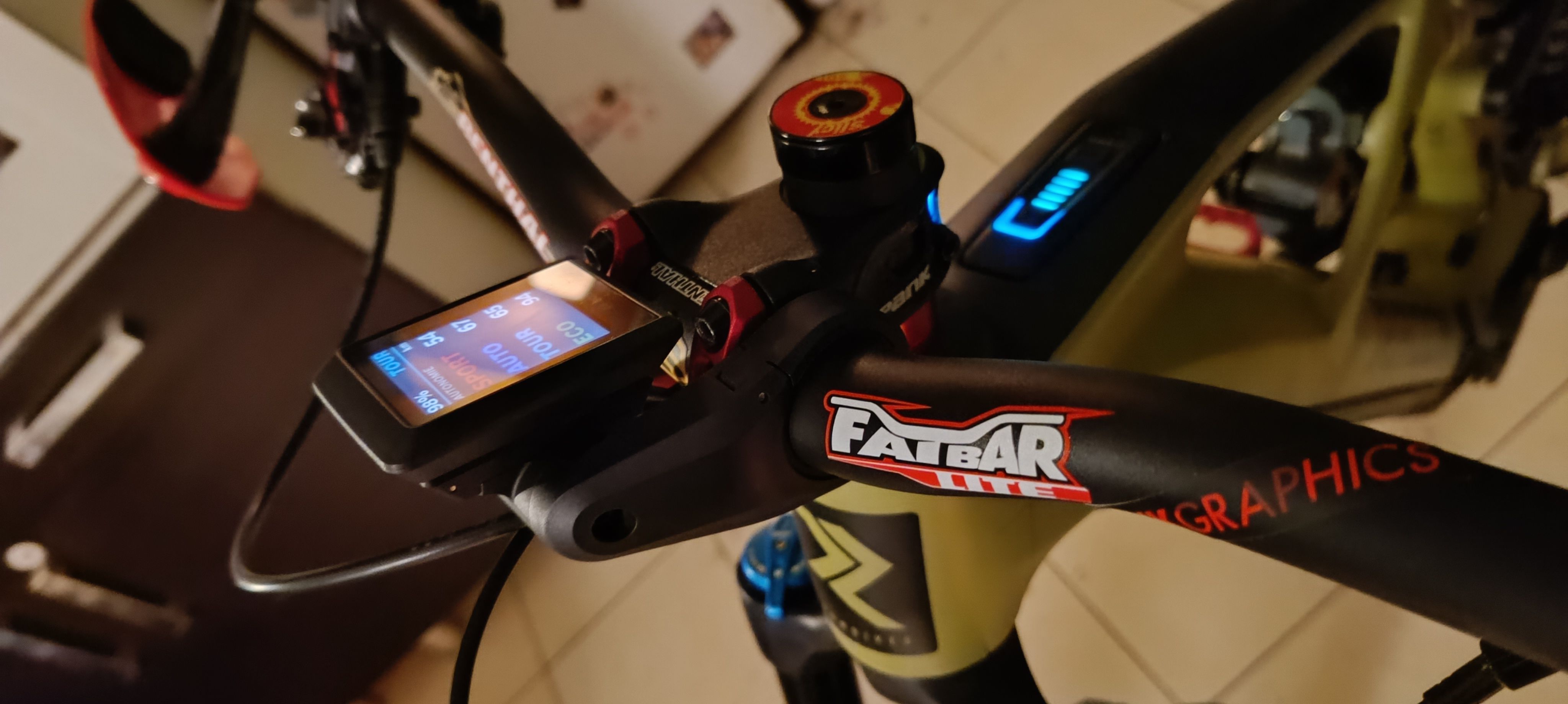

La modification de mon DEFT est terminée, je viens d'ajouter le petit Kiox 300, j'ai désormais parcouru presque 600 km en 2 mois et je suis toujours très content de ce vélo

Was the original cable from from the engine long enough to use it for the Kiox, or is a longer cable needed?
Because the wiring should be Engine -> Kiox -> System Controller, right?

Guten Morgen,
Die Installation des Kiox 300 ist sehr einfach.
Ursprünglich gibt es bereits ein Kabel, das vom Motor kommt und mit dem Rahmensteuerungssystem verbunden ist.
Ich habe dieses Kabel vom Rahmensteuerungssystem abgezogen, um es direkt mit dem Kiox zu verbinden (sicherlich lang genug bei einem M-Chassis) und ein zweites, kürzeres Kabel (30 cm) gekauft, um den Kiox 300 mit dem Systemcontroller des Rahmens zu verbinden.
Ich weiß, dass es auch die Möglichkeit gibt, ein Y-Kabel anzuschließen, siehe diese Seite auf Französisch:
