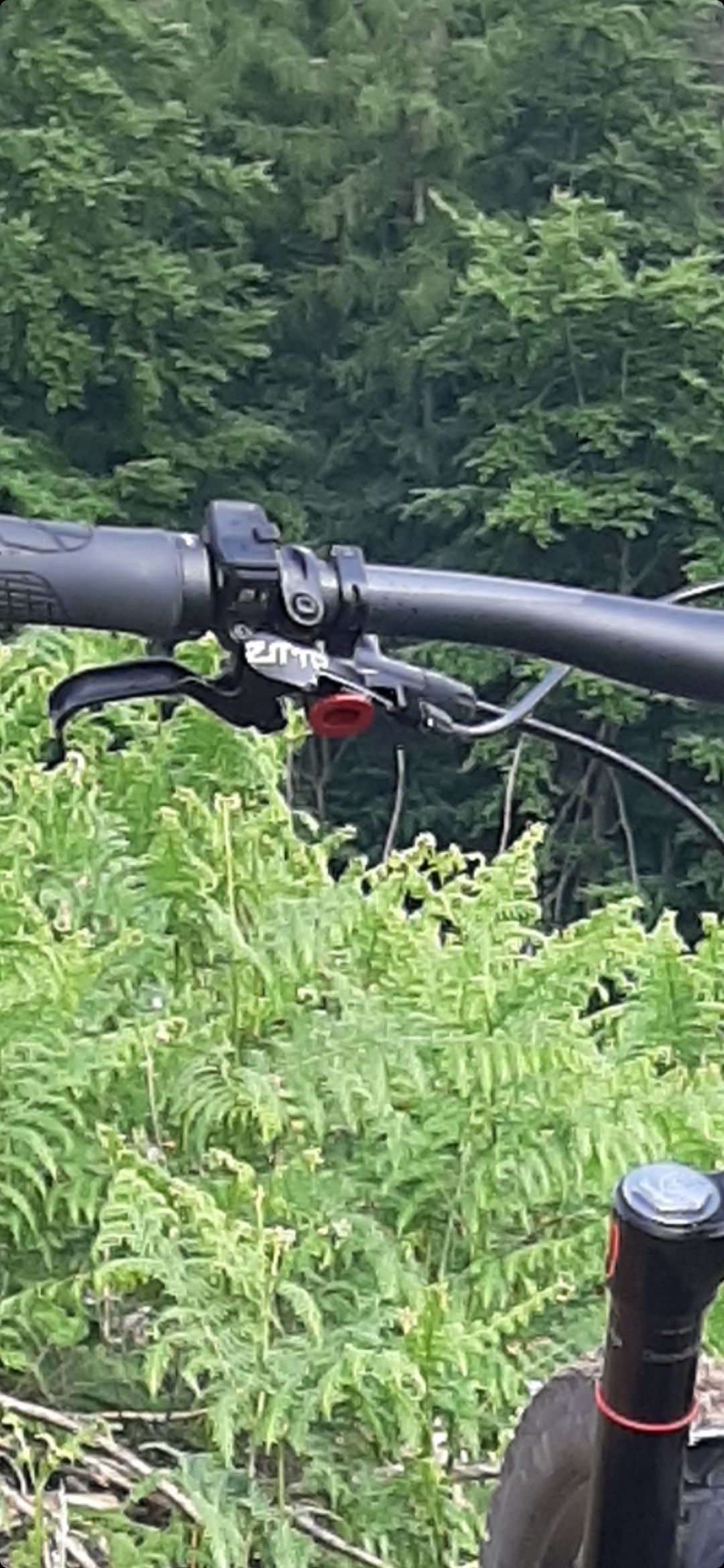

Das Cockpit ist aufgrund der Bescheidenen Dropper Remote kaum ergonomisch einzustellen, bzw. Macht die Remote auch keinen Vertrauenswürdigen Eindruck.
Habt ihr Erfahrung mit einer China Remote z.B.ZTTO an der Radonstütze?
Wenn ich sonst eine vernünftige Remote nebst Shiftmix kaufe, kann ich auch gleich auf eine andere Stütze wechseln preislich -125mm ist nicht so das wahre, aber mit einer anderen Remote kann meine Frau bestimmt paar Mal durch die Gegend Gurken bevor die Stütze getauscht wird.

Könnt ihr also eine günstige Dropper Remote empfehlen?
Beste Grüße
ja...macht was er soll und gibts fürn 10er bei Ali Express... Stütze hab ich ne 180er OneUp im L Rahmen.
