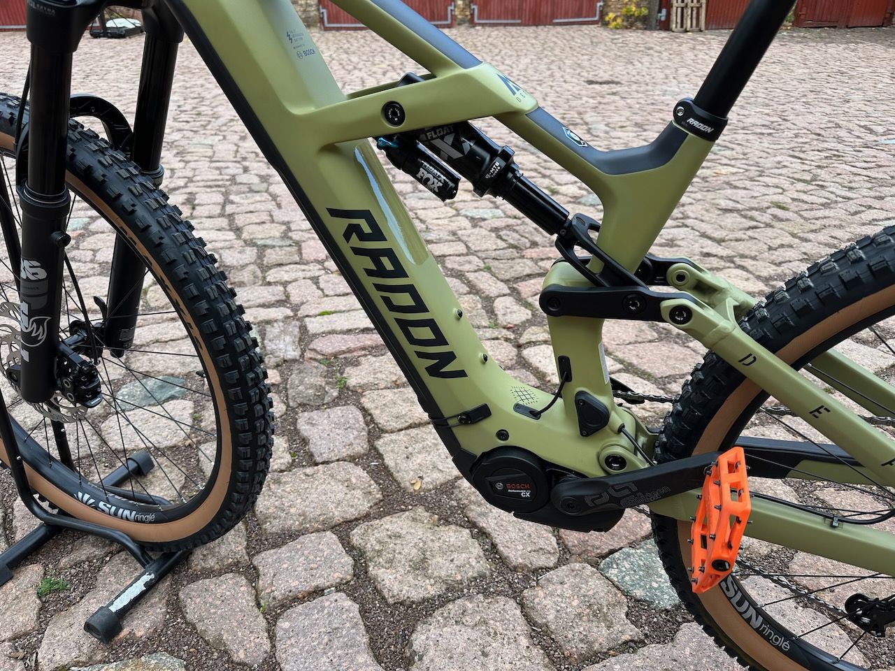

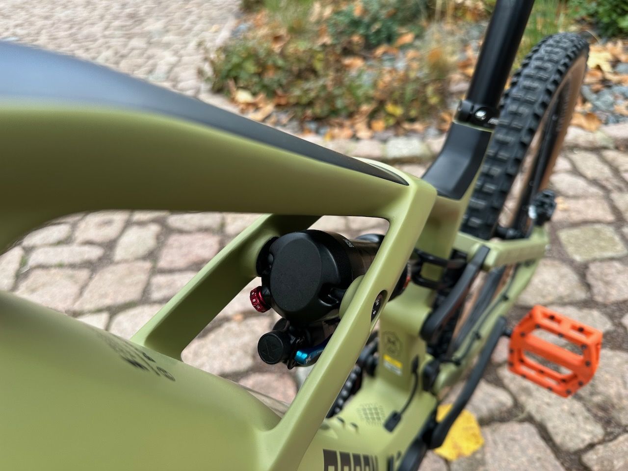

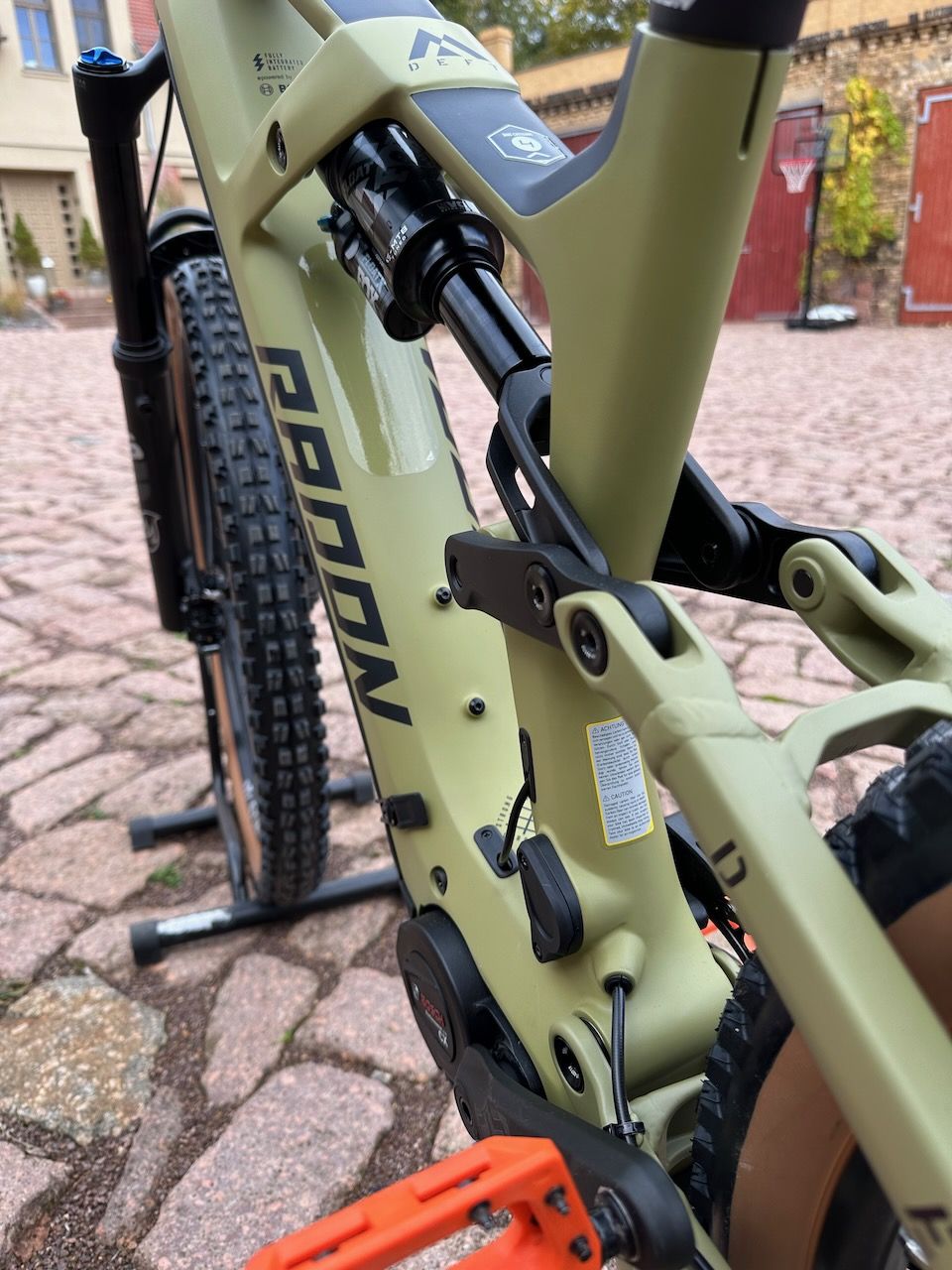

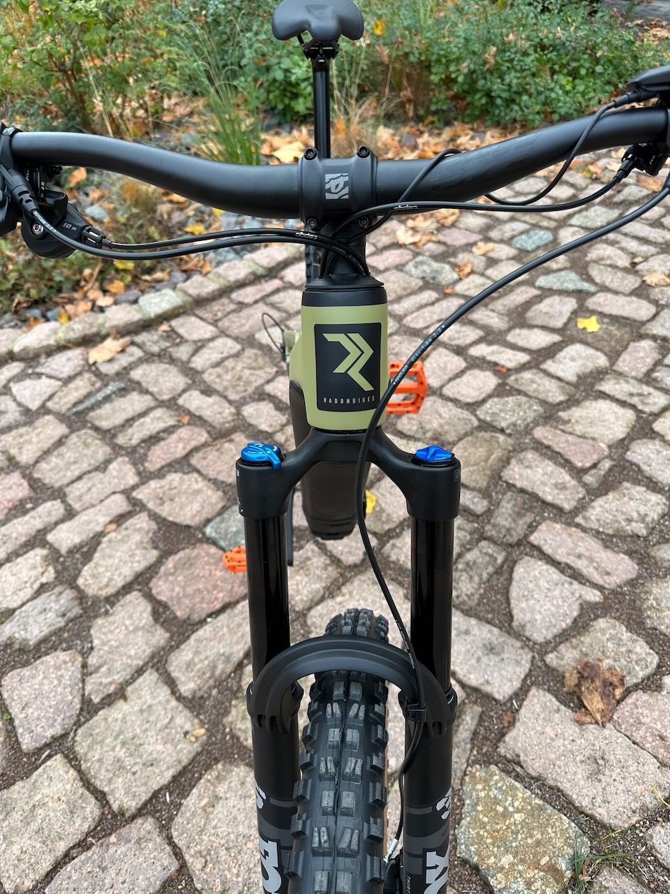

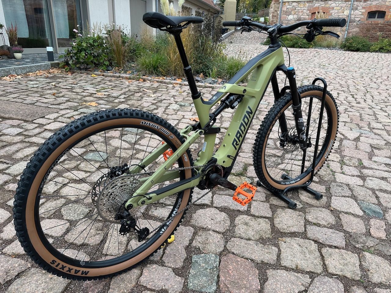

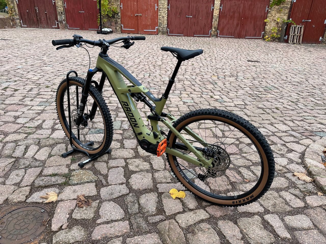

Mein 8.0er ist heute früh eingetrudelt. Und da das hier ein deutsches Forum ist, muss ich gleich mal ein Fass aufmachen. ES FEHLTE EINE SCHLAUCHVENTILKAPPE!

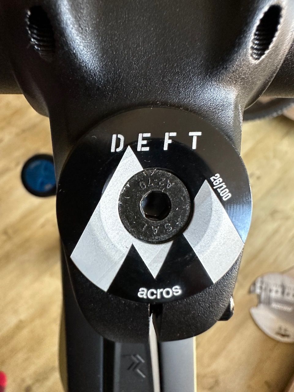

Ansonsten ist alles supi. Über das Paket für Schnellbesteller hab ich mich gefreut. Die durchnummerierte Steuersatzkappe ist schon besonders.
Grad eine erste Runde gedreht und hab das Grinsen nicht mehr aus dem Gesicht bekommen. Happy days. :)
Anhang anzeigen 48907Anhang anzeigen 48908Anhang anzeigen 48909Anhang anzeigen 48910Anhang anzeigen 48911Anhang anzeigen 48912Anhang anzeigen 48913Anhang anzeigen 48914Anhang anzeigen 48915
mega schön die Farbe deines 8er. Gratuiere. Viel Spass damit

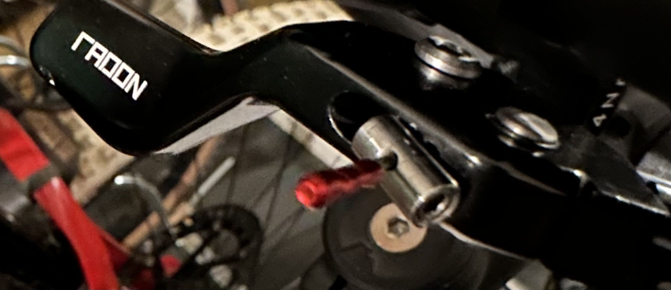

Hallo jayzi, konnte die Remote und der Bowdenzug der Radon Sattelstütze weiter verwendet werden oder muss die auch getauscht werden? Ich habe noch eine Oneup V2 180mm in meinem bisherigen Bike und würde die auch gern ins Deft übernehmen. Der Oneup Bowdenzug an meinem alten Bike wird aber sicher zu kurz sein.
Vielen Dank
Das funktioniert leider so nicht. Die Radon (TranzX) braucht den Schaltzugnippel am Hebel, die OneUp an der Stütze. Die Bowdenzüge sind auch meist zu gequetscht und ausgefranzt. Ich würde immer mit einem Neuen starten. Die 3 Euro sind es wert.
Ich habe den Radon-Hebel trotzdem weiterverwendet, mit einer Madenschraube. Verdient keinen Schönheitspreis, funktioniert aber.
