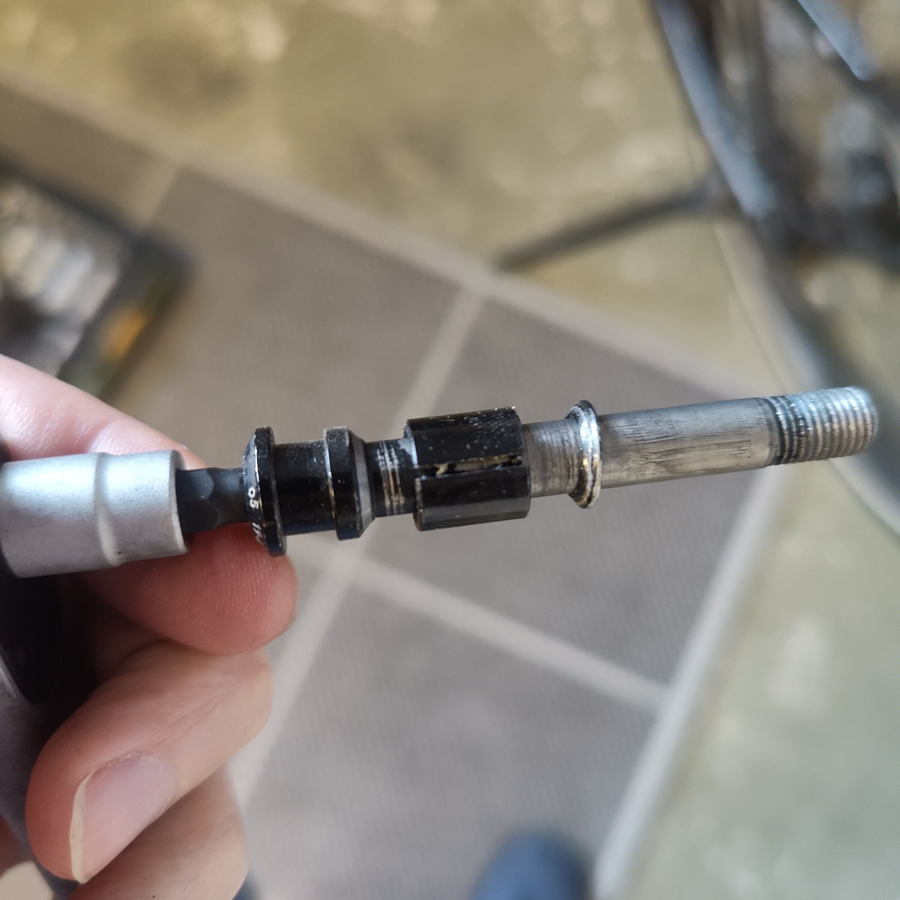

Erst die Hülse, dann die Scheibe. Dann drücken beide Konen die Hülse auf.
Bei mir sieht die Scheibe etwas demoliert aus, da ein Fachhändler die beim Service mal im Rahmen zwischen den Dämpfer montiert hat 🙄.
Vorher am besten Luft vom Dämpfer ablassen macht das ganze deutlich einfacher und dann schön mit den angegebenen 14Nm anziehen.

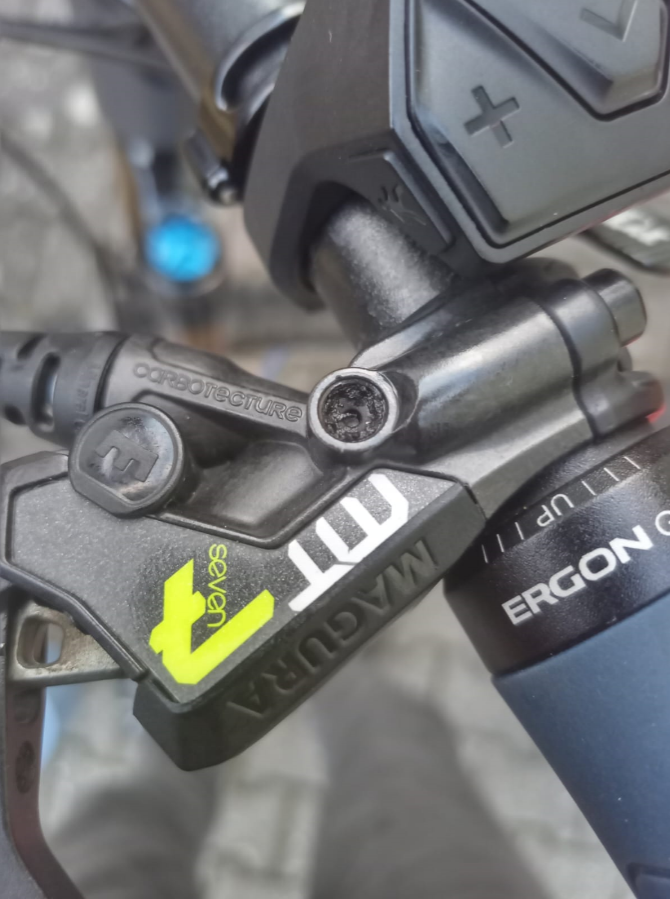

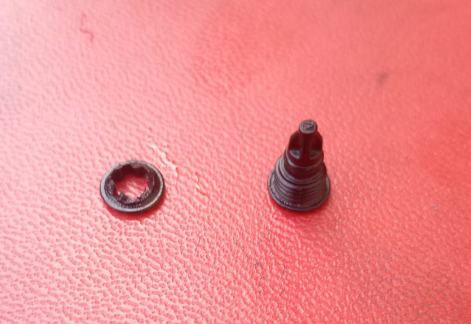

Ich schwöre, habe nur zwei Finger mit dem kleinen Tokenschlüssel genommen beim Reindrehen keine Ratsche... dann war sie ab!
hat jemand ne Idee wie ich den Rest raus bekomme=?=?
Liks was abgebrochen ist rechts Ersatzschraube
(Bilder sagen mehr als 1000Worte)
wer den Schaden hat brauch für den Spott nicht zu sorgen...
aber bitte seit nicht so streng mit mir
ich bin sensibel ihr Ar......er 🙈🙈🙈🙈😁
