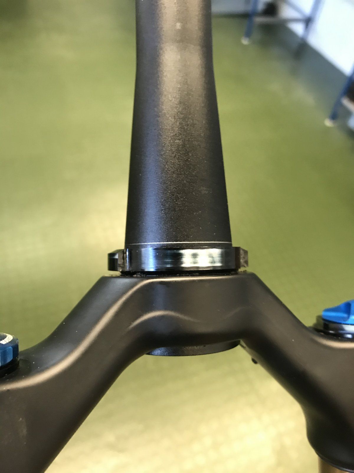

Hallo zusammen
mein Render 10.0 HD ist jetzt doch noch angekommen, dauerte auch nur 3 Monate mit diversen Lieferverzögerungen.
Nach der ersten Fahrt am Wochenende ist der Frust gross. Der Steuersatz klemmt bei Belastung und knarzt. Nach Inspektion auf dem Ständer weist der Steuersatz ein seitliches Spiel von ca. 1mm auf. Nach der Demontage der Gabel stellte sich heraus das nichts gefettet war.
Warte nun nach 20km Fahrt auf die Reparatur beim Servicepartner.
Die Gabel war so stark gepumpt dass keinerlei Bewegung möglich war und die Sattelstütze kann auf Grund des zu kurzen Kabelzugs nicht richtig eingestellt werden.
Unter dem Strich eine Endtäuschung und qualitativ nicht mit meinem Canyon Spectral on vergleichbar.

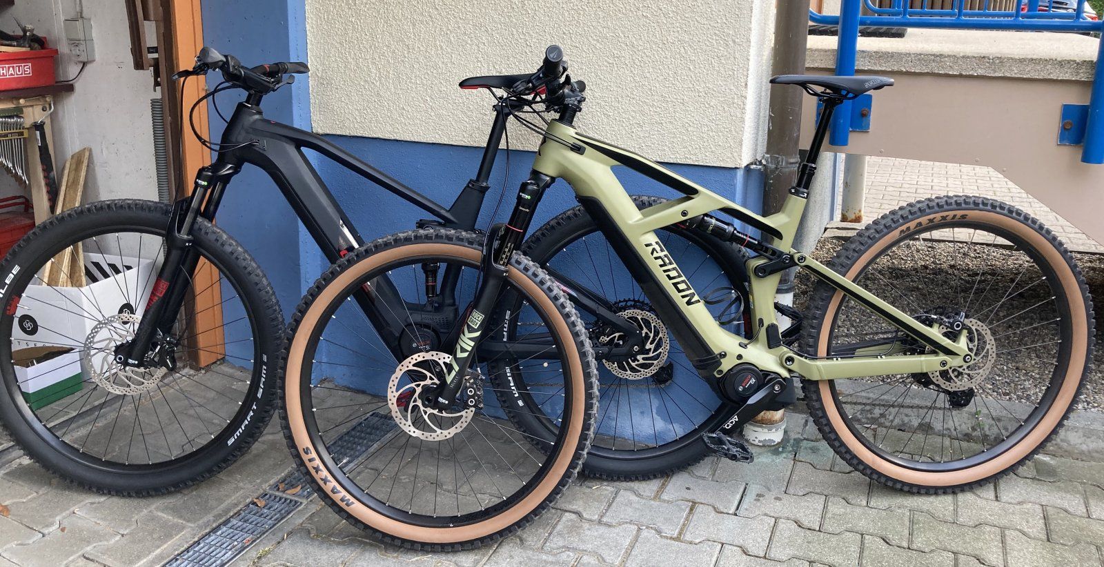

Also, wir haben heute mal ein wenig getestet.
Die Geometrie und die Sitzposition ist tatsächlich sehr ähnlich. Allerdings ist es doch ein 120er Pro und kein140er.
Ein kurzer, subjektiver Direktvergleich:
+Radon:
  • spritziger und agileres Motorverhalten beim Beginnen einer Steigung;
  • Bremse ist um einiges besser
+Cube
  • Kiox
  • Motor ist tatsächlich minimal leiser
das Cube macht aber auch sehr viel Spaß, vor allem das Kiox mit dem heutigen Update. Das fehlende Kiox am Radon ärgert mich schon. Am Jobrad werde ich jetzt aber kein Kiox nachrüsten, höchstens in 3-Jahren.
