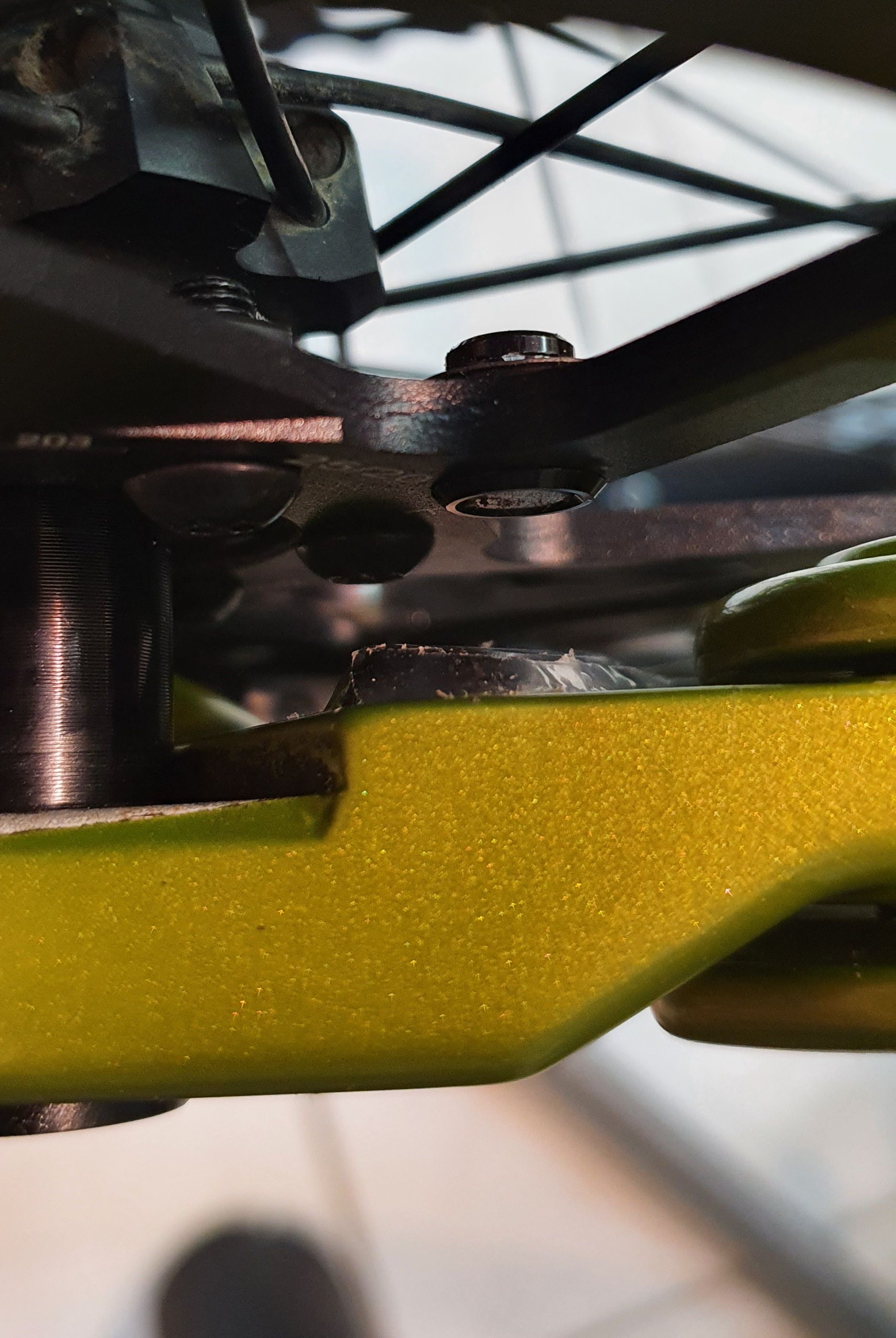

Problem am Render ist, dass zwischen Bremssattelaufnahme und der Scheibe so wenig Platz ist, dass ich den Scott-Magneten, den ich eigentlich montieren wollte, nicht verwenden konnte. Der schlägt an der Aufnahme an. Ähnlich wirds bei den Magneten von Speci etc sein..

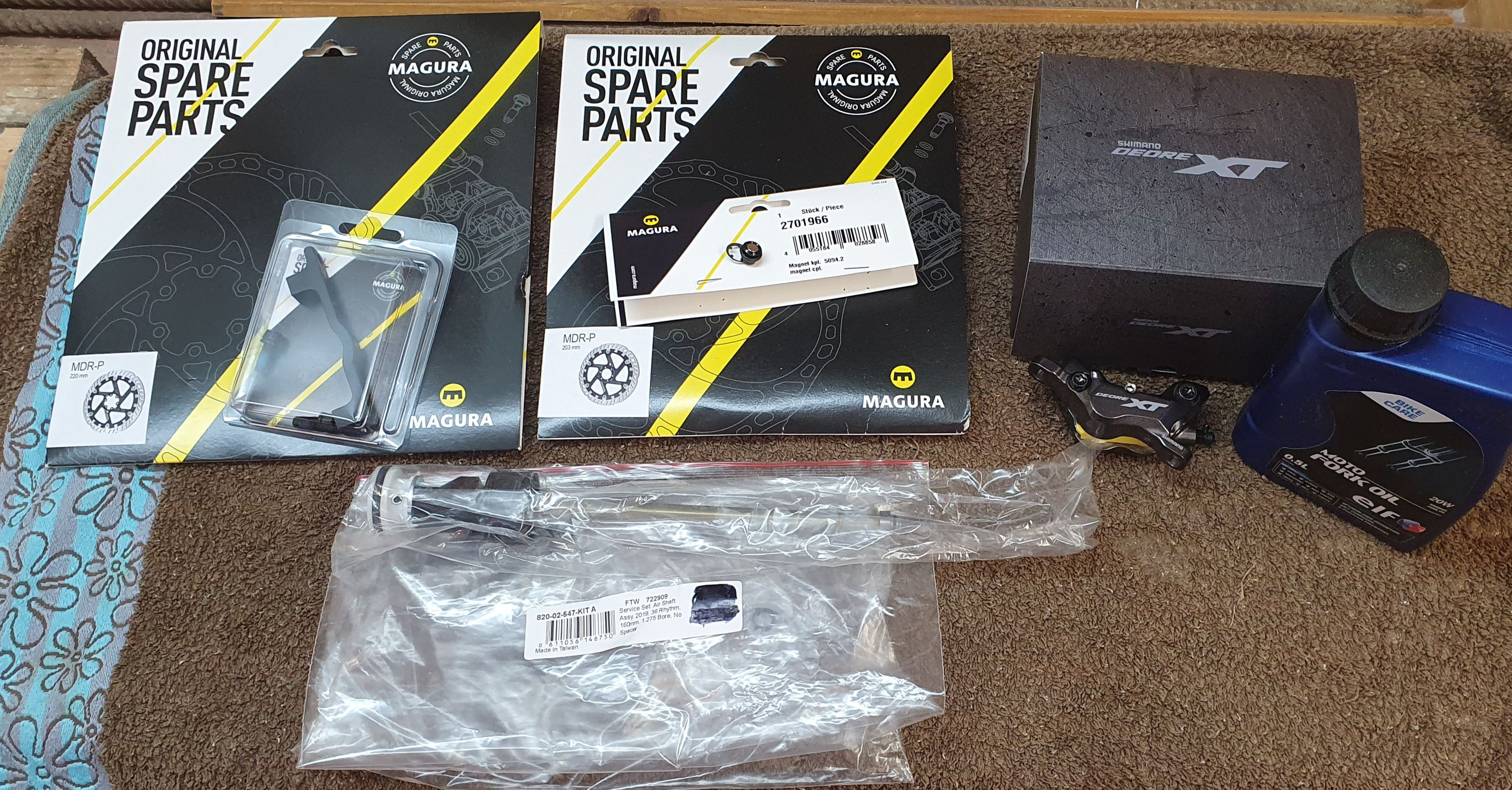

Von Shimano hab ich keine 6-loch Scheibe mit Magnet gefunden; Centerlock-Umbau wollt ich nicht. Hab deshalb gleich mit Magura MDR-P Scheiben in 220 / 200 mm aufgerüstet. Für die Magura Scheibe gibts nen kleinen Magneten als Zubehör, der wenig von der Scheibe absteht.

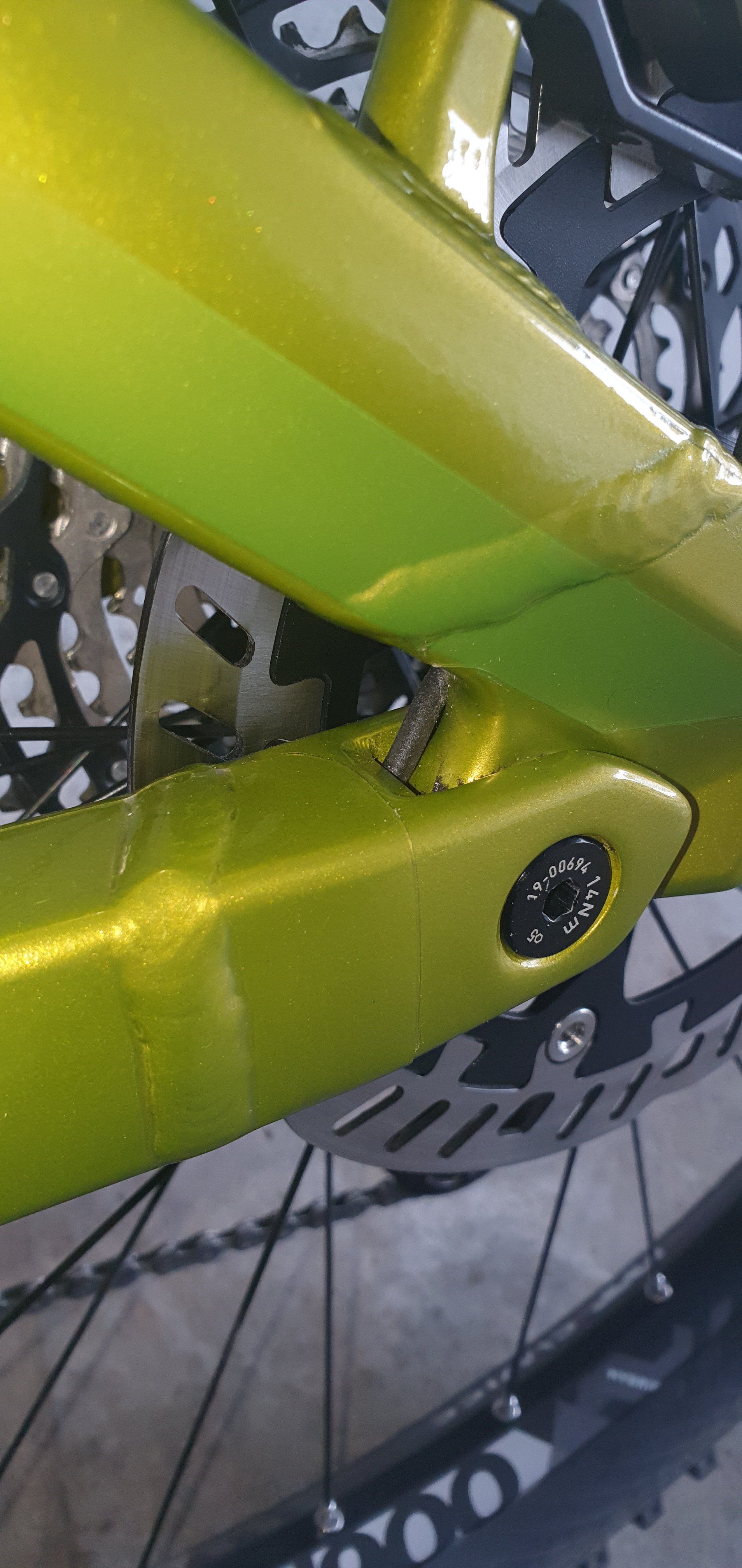

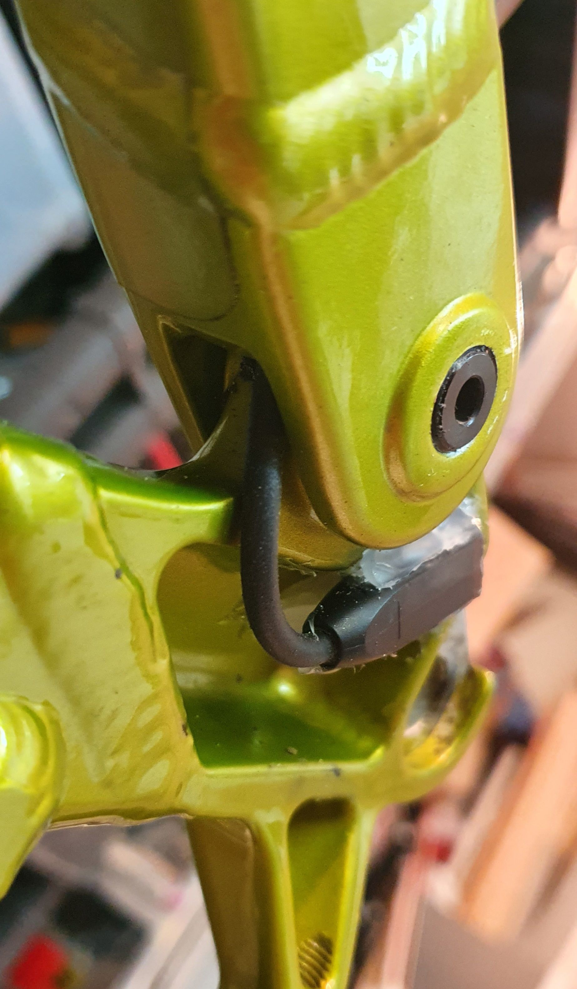

Das Sensorkabel hab ich komplett durch die Kettenstrebe und vor dem Horst-Link oben wieder raus geführt. Da ist noch genug Platz, so dass das Kabel nicht gequetscht wird.

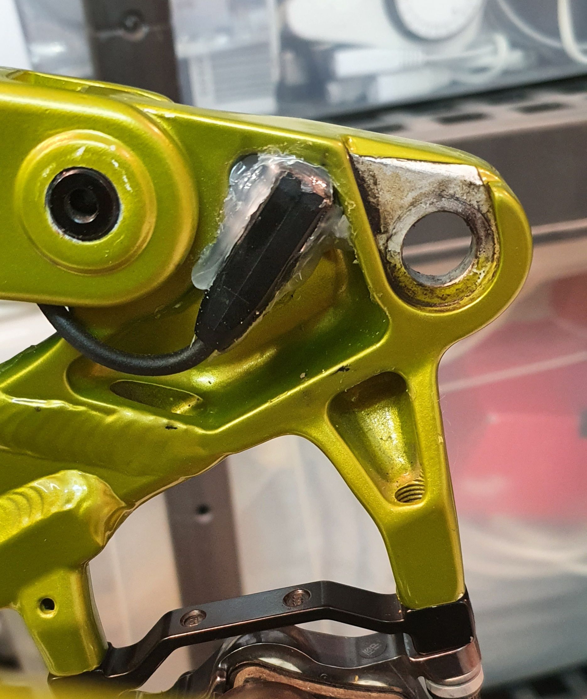

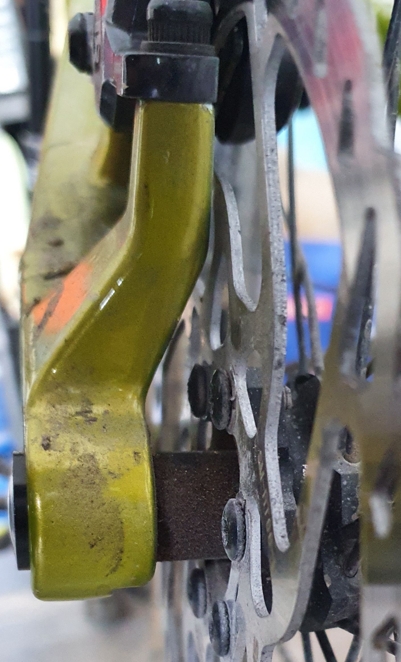

Beim Sensor hab ich die Aufnahne für die Schraube abgesägt und ihn ins Ausfallende geklebt. Ich wollte ihn eigentlich mit Heißkleber erst fixieren und dann mit Silikon oder Karrosseriedichtmasse verfüllen. Aber der Heißkleber haftet so gut, dass ichs gleich dabei belassen hab.
Grösste Fummelei war die geeignete Position zu finden. Der Magura Magnet ist um einiges kleiner und schwächer als der Speichenmagnet und muss um so näher am Sensor sein.
Von "außen" ist so gut wie nichts mehr zu sehen. Funktion ist einwandfrei.

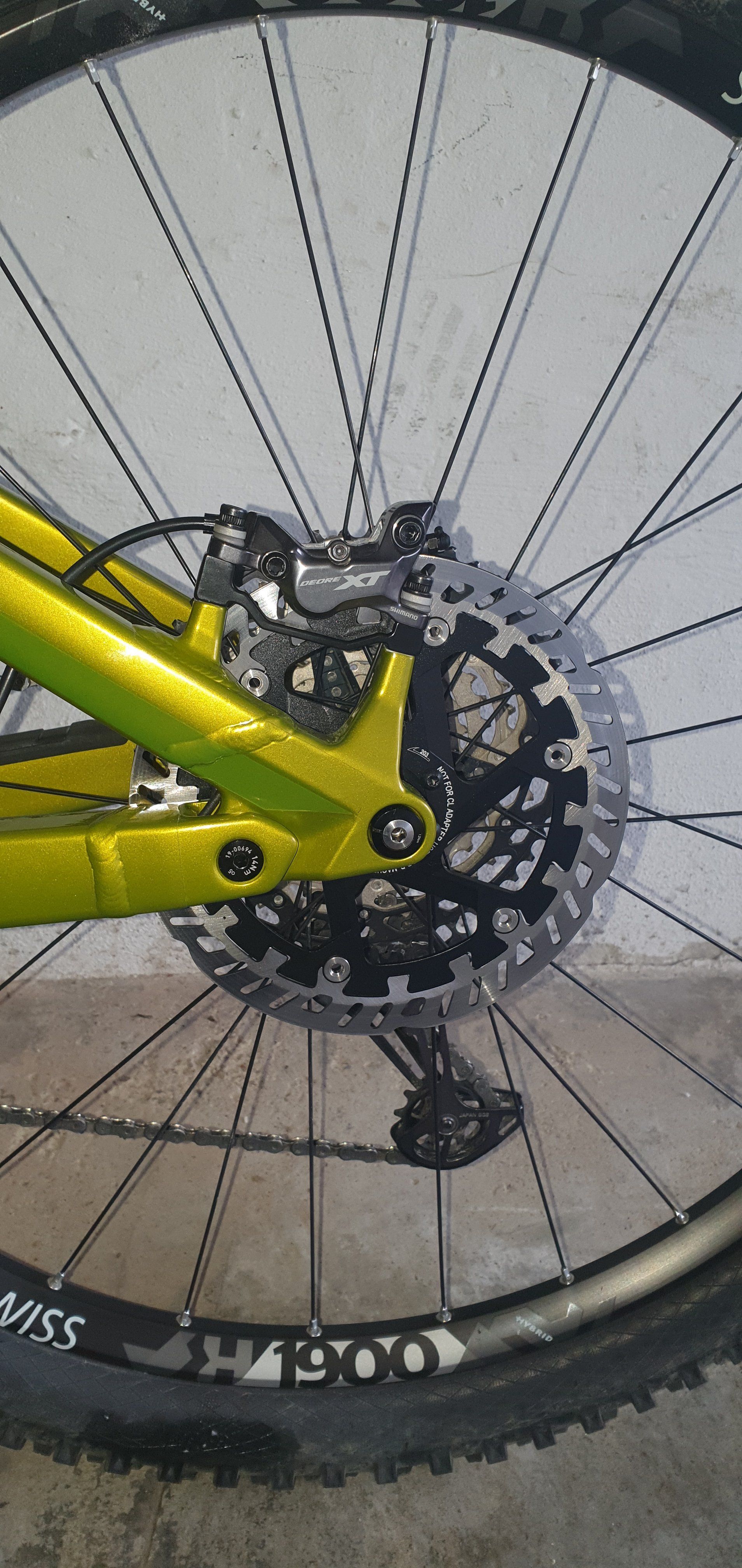

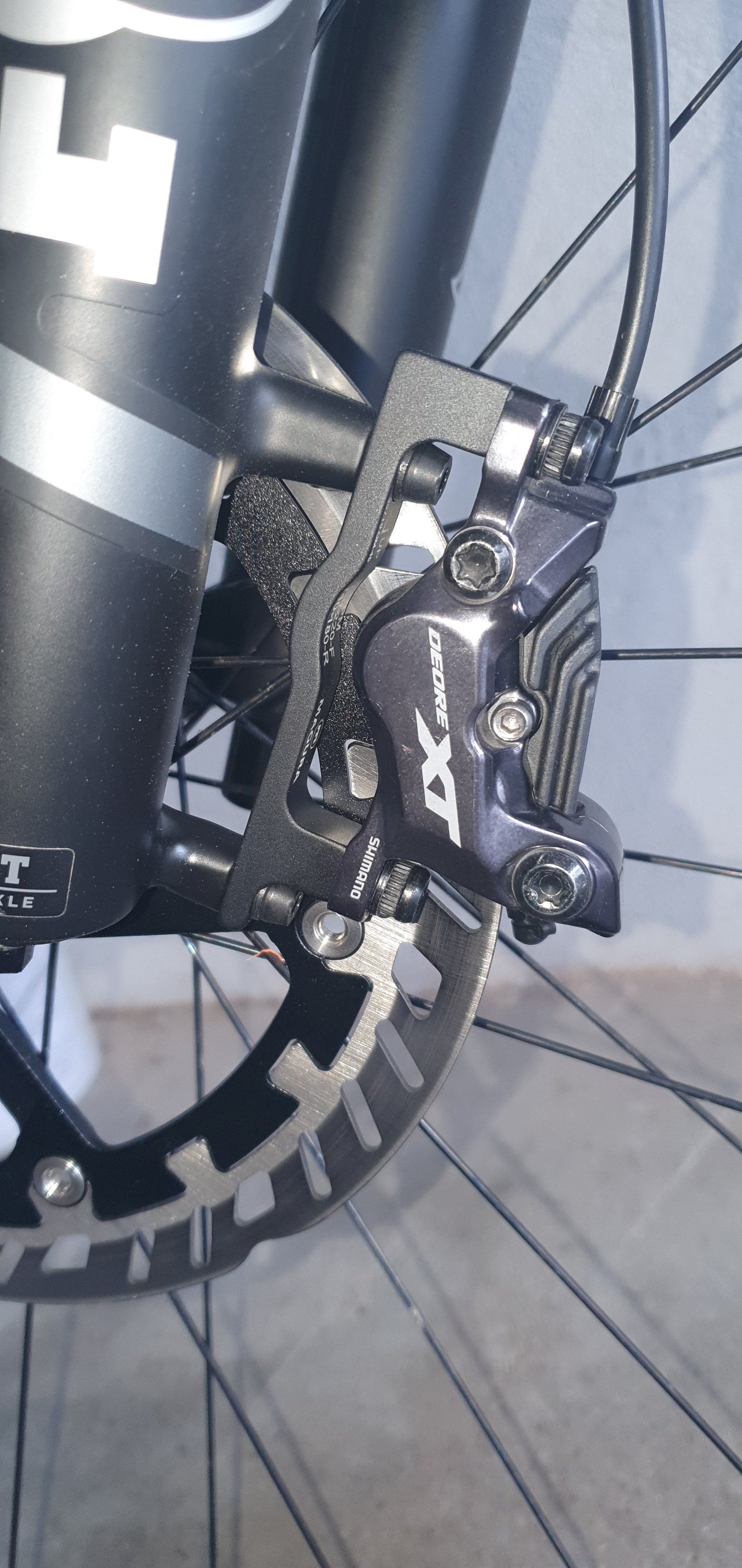

Ich hab zu den Magura Scheiben hinten auch noch auf 4-Kolben-Sattel aufgerüstet. Hinten hab ich den "alten" Shimano Adapter vom Vorderrad genommen, vorne einen von Magura PM8 auf 220mm. Einbau insgesamt problemlos. Funktion top. Bremskraft und Dosierung vor allem hinten deutlich besser als zuvor.

Zudem hab ich noch die Gabel mittels Airshaft auf 160mm "getravelt". Ebenfalls problemlos möglich. Kit hab ich im Bikemarkt für 40eur bekommen. Dann braucht man noch etwas Öl; ich hab eines von Elf genommen. Anleitungen gibts reichlich im Netz.
Verwendet hab ich dieses Kit

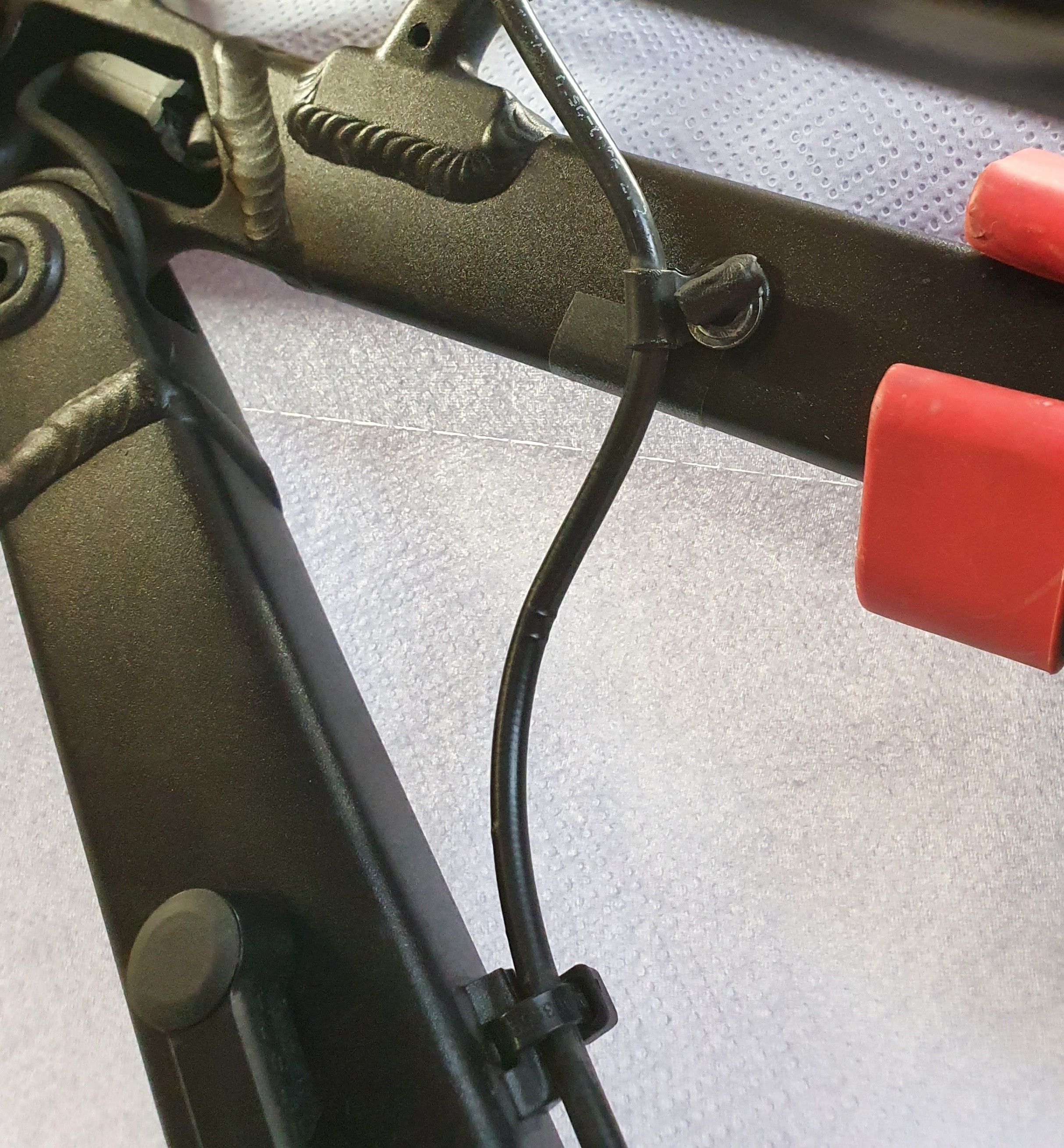

Allerdings habe ich noch das Kabel vom Reed in die Kettenstrebe integriert und als Magnet einen mit Loch von eBay bestellt und den mit einer Schraube und Mutter befestigt
Aktuell bau ich auch um auf Bremsscheiben-Magnet. Heißkleber lass ich weg, glaube da nicht daran daß es hält.
Meine Lösung sieht so aus:
Mit einem Bremszug ziehe ich den Sensor fest in die Sitzstrebe und fixiere das mit einer Klemmtonne, der Sensor zieht sich von alleine an die Sitzstrebe und sitzt mit der Markierung genau richtig für den Magneten der für die MDR-P Scheiben gemacht ist.
