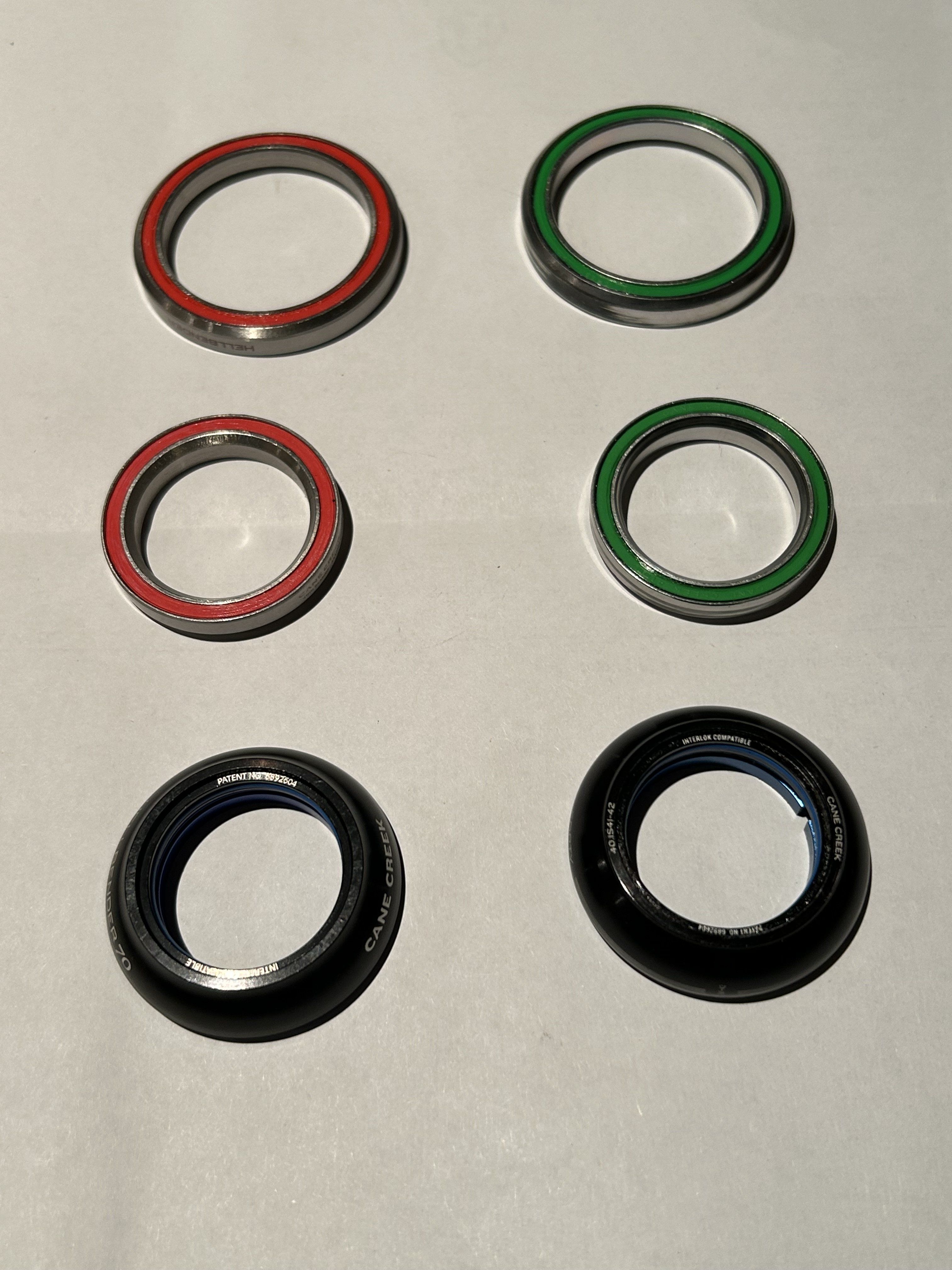

Wo ich die Fox 38 sowieso gerade zum Service hatte, dachte ich mir, tausch doch gleich auch mal den Steuersatz. Original verbaut ist ein Cane Creek 40 Integrated IS41/52 (rechts im Bild, frisch ausgebaut), ersetzt habe ich ihn durch einen Cane Creek 70 Hellbender (links im Bild). Das Bessere ist bekanntlich der Feind des Guten.
Der Austausch wäre auch nach 12.000km nicht zwingend nötig gewesen, wie im Bild zu sehen, ist noch keinerlei Korrosion zu erkennen. Gute Pflege Herr Doktor ;-).
Lediglich das untere Lager läuft ganz minimal hakelig. Aber da ich den neuen Steuersatz schon mal da hatte, habe ich auch getauscht. Der Austausch an sich ist Kinderkram, man kann die Lager mit der Hand einfach rausnehmen und die neuen mit etwas Fett reinlegen. Fertig.

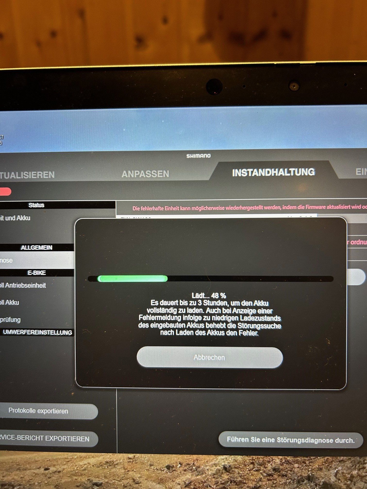

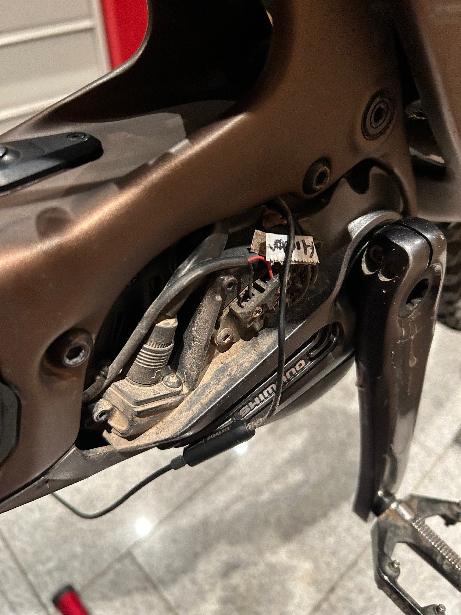

So, mein Bullit hat jetzt ca. 6 Wochen gestanden, einerseits weil ich mein Canyon Spectral:ON endlich wieder habe und dann auch mal damit fahren wollte, andererseits weil ich die Gabel zum Service eingeschickt hatte.
Nun lässt es sich am Einschaltknopf (Shimano EW-SW100) nicht mehr in Betrieb nehmen.
OK, hatte ich schon mal.
Beim vorletzten Mal half das Anschließen des Ladegerätes für ein paar Minuten, dann ging es wieder. Diesmal half das nicht.
Beim letzten Mal half energisches Rückwärtsdrehen des Hinterrades mit der Kette auf dem größten Ritzel. Ich habe gedreht wie verrückt, nichts passiert.
Nun habe ich die Motorabdeckung angebaut, das Kabel zum Knopf identifiziert und verfolge gerade diese Anleitung: "Laden über den Anschluss an der PC Diagnose. Dazu wird auf dem PC mindestens die E-Tube Software Version V4.0.4 benötigt. Zum Laden wird der Einschaltknopf einzeln angeschlossen. Im Programm kann nach dem Verbinden unter Instandhaltung eine Störungsdiagnose durchführen werden. Im Anschluss erscheint ein "Lade-Button". Nach Betätigung des Buttons wird der (Drecks-)Knopf geladen."
Warten wir, ob das was wird. Technik, die begeistert!

Edit: Hat geklappt! Läuft.
