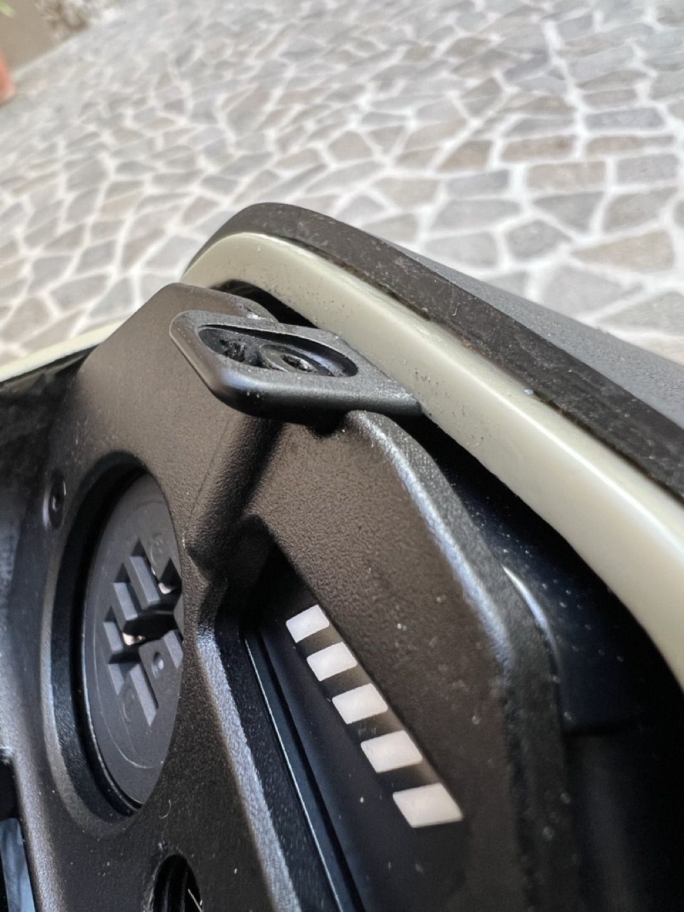

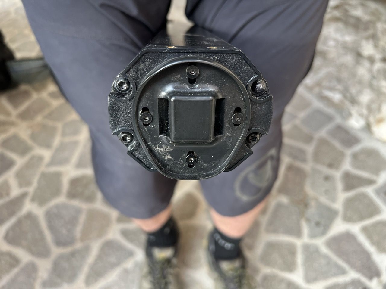

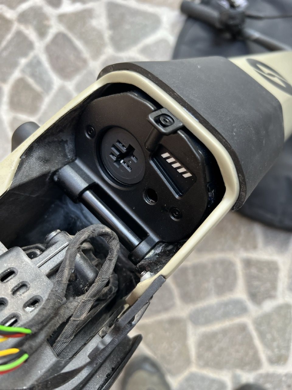

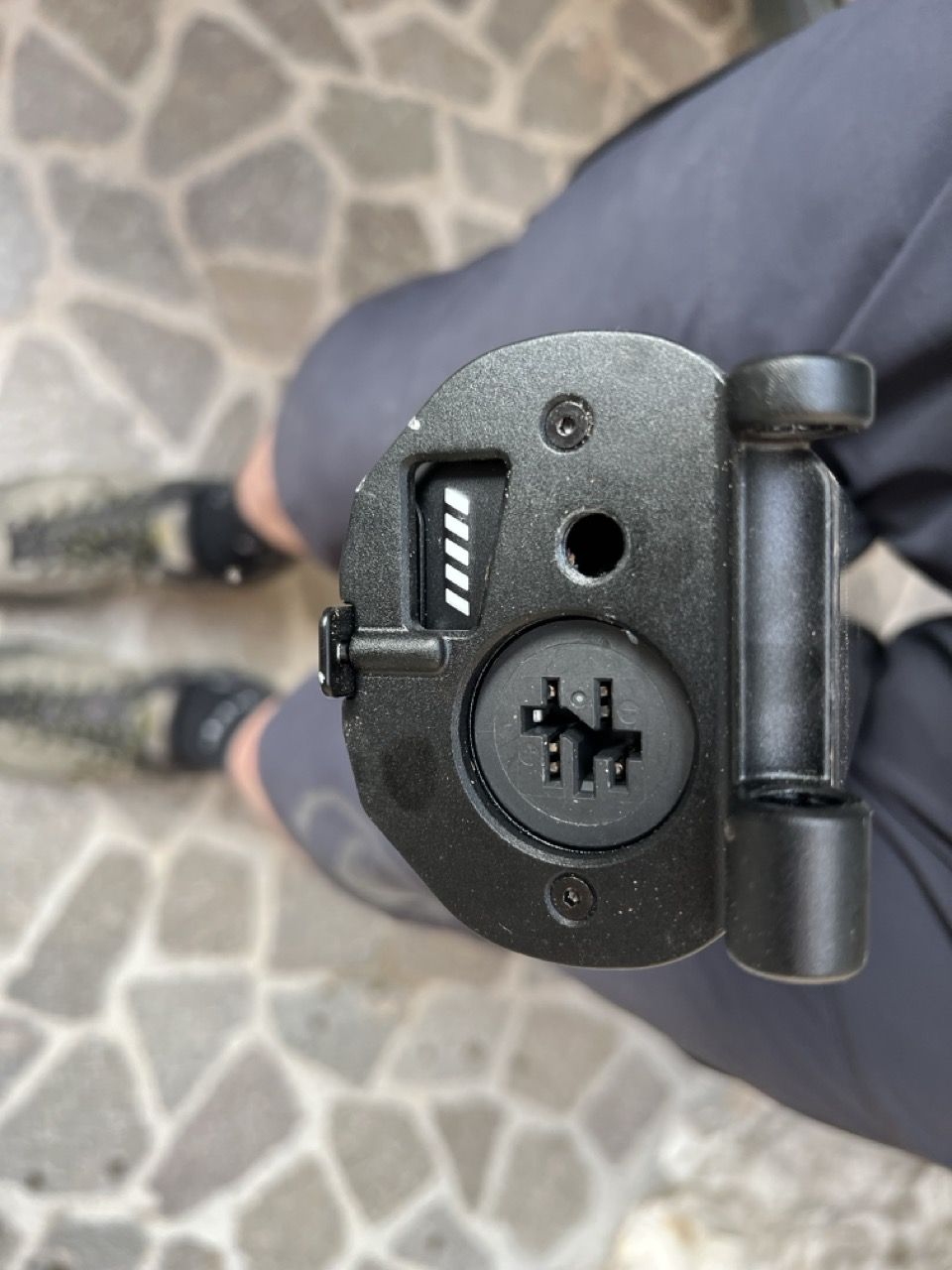

Hallo, an die Besitzer des Rapcon CX. Kann ich den 625iger Akku von Bosch auch verwenden? Dieser unterscheidet sich ja nur in der Länge und da der 750er passt sollte es doch gehn? Auf der Bosch Seite ist dieser aufgeführt unter kompatibel smart system. Danke

Du kannst den 625er Akku sofern er die horizontale Variante ist, natürlich auch im Rapcon CX verwenden.
Ins Bike passen 500, 625 und 750. Der 625er ist sogar der beste Kompromis aus Wh/kg.
Aber Achtung: damit Du den 625er im Rahmen verwenden kannst, brauchst Du noch die passende Simplon Hardware... Steckerseitig ist das eine Aluminium Platte die mit dem Akku verschraubt wird (Achtung: die zwei Minihalteschrauben unbedingt mit Loctite Schrauben Mittelfest sichern), Steuerrohrseitig ein von glaub 4 Schrauben gehaltenes Plastikteil das man vertikal verschieben kann, um den Akku im Oberrohr vertikal einzustellen - dh wie stark der auf die Wellenplatte drückt, sodass er nicht "klappert".
Die Akku-Hardware Teile kann Dir Dein Simplon Händler bestellen. Habe aber keine Ahnung was die kosten.
Ich denk mir jedenfalls, 625er zB ergänzt mit Power More 250er ist eine super Kombi.
Leider aber gibts nur das 4A Ladegerät dazu, aber das ist halt seitens Bosch so.

So schauen die Simplon Akku Hardware Teile aus... LG

Vielen Dank. Jetzt wird ein Schuh draus.. Noch ne Frage zu den Bildern. Ist der Stecker unten am Akku empfindlich gegen Spritzwasser bzw. Feuchtigkeit?

Wenn der Motorschutz Deckel montiert ist, drückt der auf den Stecker via einem Gummipad am Deckel innen, das auf den Stecker drückt. Da kommt dann kein Wasser mehr rein.
Mir ist bei einer Sommer, Herbst, Winter, Frühjahrssaison mit Matsch, Schnee und Staub und wasnichtalles keine Feuchtigkeit reingekommen. Wenn der Stecker vom Motorschutzdeckel Druck bekommt, schliesst der da sauber am Akkustecker ab.
