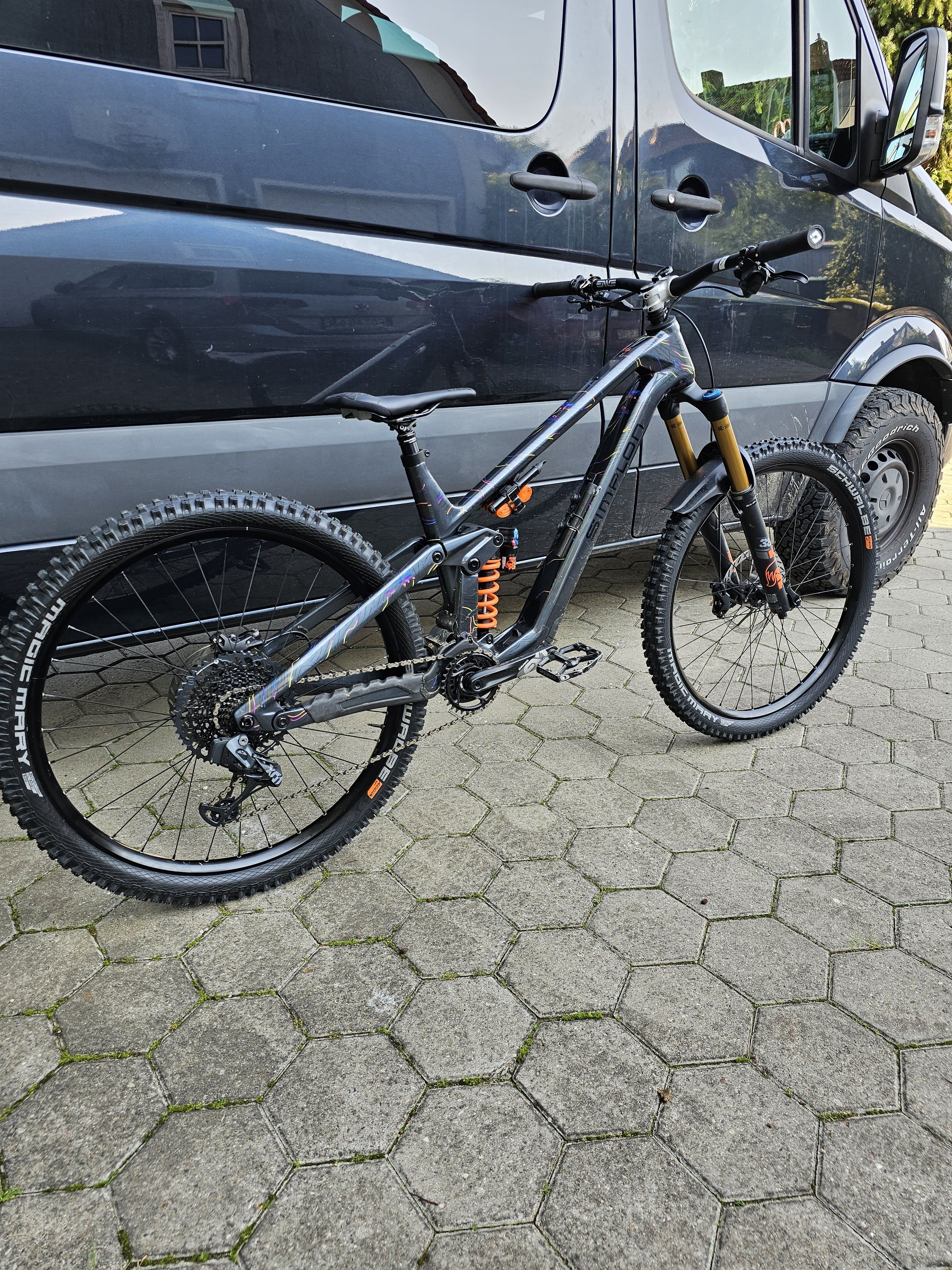

Und hier mal noch mein Rapcon in Größe XL

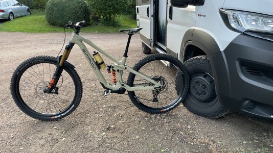

Ich wollte hier mal einen kleinen Erfahrungsbericht schreiben, da ich das Simplon jetzt ca. 2 Monate habe und nun schon 1400km gefahren bin.

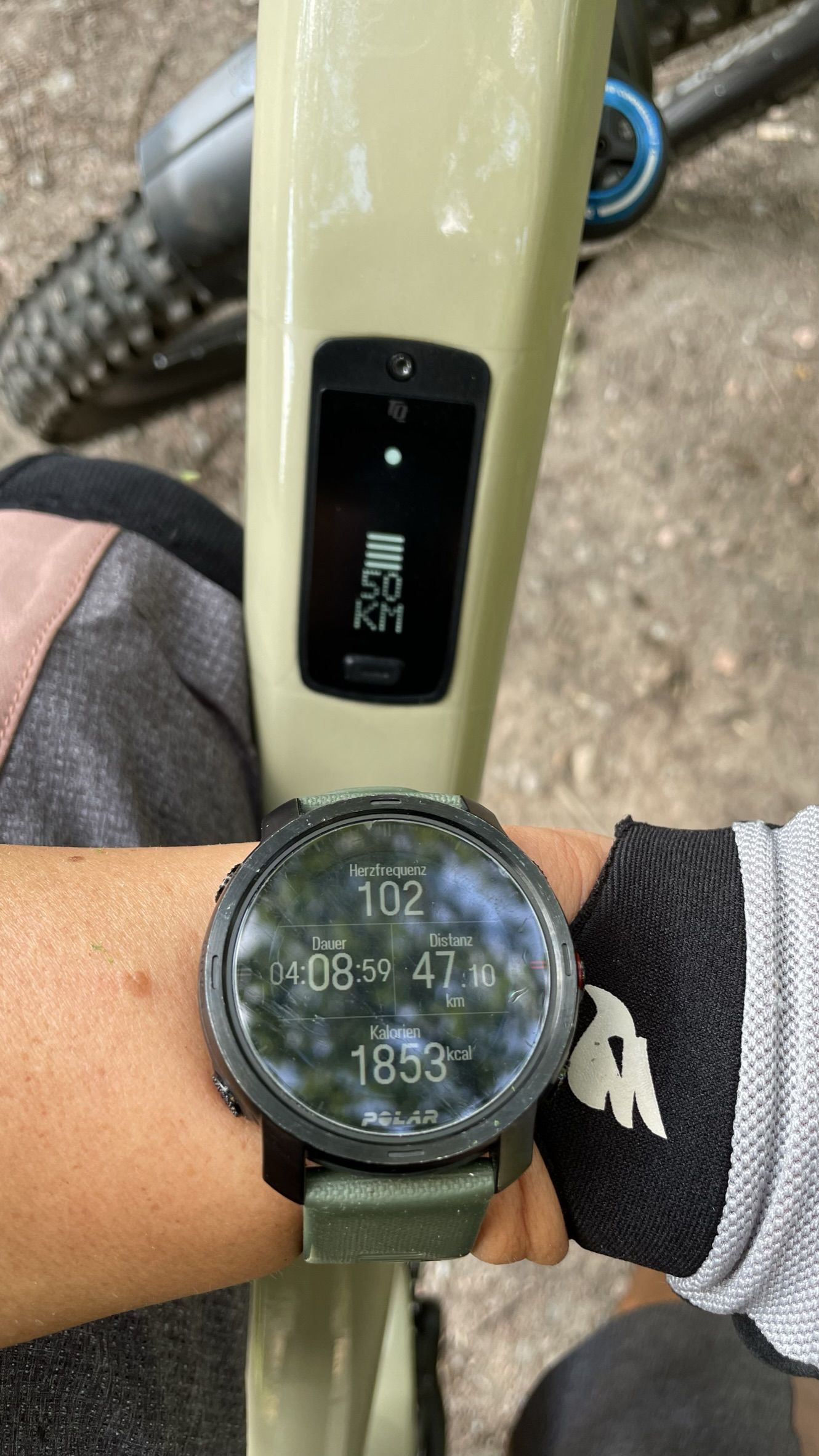

Auf meinen Hometrails fahr ich nur Eco und habe damit Reichweiten von 80km und fast 2000hm. Bevor ich das schaffe, bin ich verhungert. Eco ist echt immernoch richtig Sport! genauso wie ich es wollte. Meine Hometrail Touren haben sich von ca 34km und totaler Erschöpfung auf nun 45-50km und ebensolcher Erschöpfung verlängert. Aus 3 Stunden wurden 4,5 Stunden.

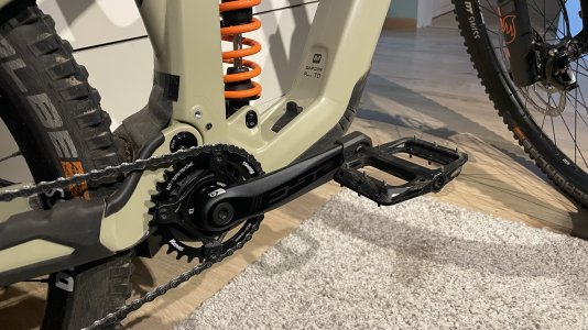

Hat jemand an seinem Rapcon schon ein kleineres Kettenblatt montiert?
Was habt ihr mit der Kettenführung gemacht? Bin auf ein 30Z Blatt gegangen und die Kefü hängt jetzt natürlich zu hoch. Niedriger einstellen nicht möglich.
Irgendwelche Tipps?
