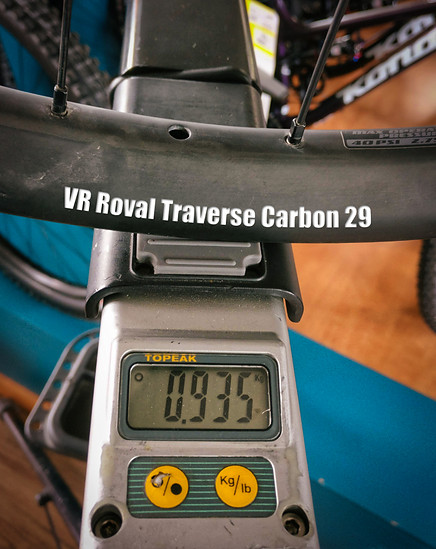

Erster Test mit Hybrid-Laufradgröße: Taugt mir sehr gut - und das Hinterrad streift nicht mehr den AXS-Akku :) 16,5 Kilo.

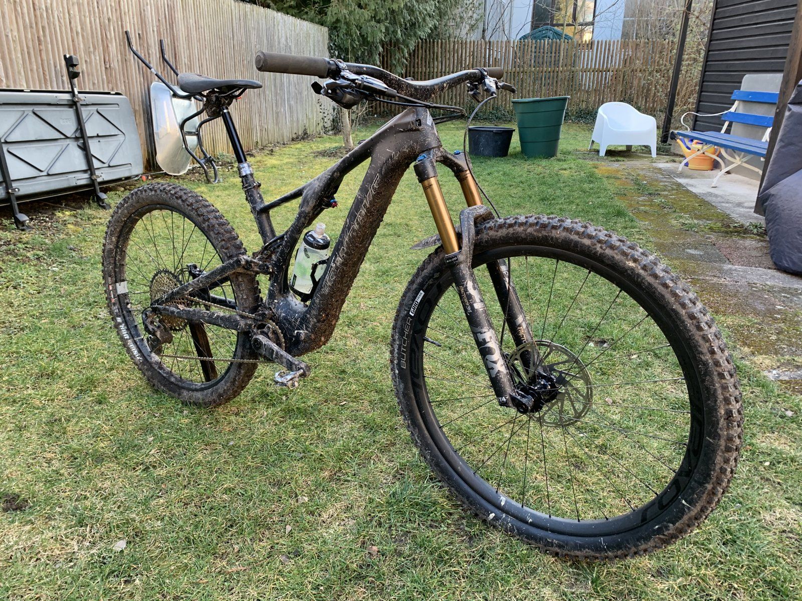

Ich hab das Levo SL Expert Carbon in L. , mit ~18,4kg . Deines sieht nach dem S-Works aus, 16kg - wo liegen die Potentiale für Gewichtsreduktion? Ich vermute:
  • Laufräder sind bei beiden Carbon --> kein Unterschied
  • Gabel hab ich die Fox34 Performance (Grip), Du die Factory --> -100g?
  • Cockpit hast Du irgend ein arg elitäres, wie viel weniger wiegt das? -100g?
    • Ich steh da eher auf Syntace Alu, würde sich damit auch signifikant Gewicht sparen lassen ggüber dem Specialized Lenker + Vorbau?
  • Kassette hab ich GX, Du X01 - wie viel weniger ist das? -100g?
  • Ich hab Butcher / Eliminator in BlackDmd, also Du ca -400g
    • Dafür Tubeless, also ~200g weniger als Original. Hier bin ich aber nicht kompromissbereit, ich steh auf die fetten Karkassen
  • Pedale hab ich die Specialized Boomslang mit 440g. Da gehen -200g sicher.
  • Hast Du das Swat Tool im Gabelschaft? Da gehen wohl -150g
  • Reverb AXS vs X-Fusion Manic - keinee Ahnung?
Damit komme ich mal auf ca -1100g, damit wäre ich auf 17,3kg. wie zum Geier kommst Du auf 16,5? Bitte um Tips.
Levo SL Comp. Auslieferung mit gemessenen 18,3kg ohne Pedale.
Aktuell 17,1 kg mit Pedalen. Und meiner Meinung nach ohne Mogelpackung, wie CC-Reifen o.ä.
Also da geht schon einiges. Und zwar relativ schnell.
Die Specialized Teile sind halt bockschwer. Ich habe beim Comp alleine am HR (Reifen, Kasette etc.) 1kg verloren. Wobei der Reifen auch noch gleich geblieben ist. Gut, in Serie ist es ein 29“ und ich fahre hinten 650b.
Sascha
Beim Comp sind das Zünglein an der Waage die Laufräder und die Kassette. Beim Expert und S-Works habe ich keine Ahnung, was drauf ist. Bin zu faul zum schauen gerade.
Am Cockpit ist ebenfalls recht schnell was zu holen. Auch hier wieder im Vergleich zum Comp.
Sascha
Im Comp ist ja die Rhythem. Und die wiegt, man mag es kaum glauben; satte 1900irgendwas. Die Mattoc 2045. Sonit zu vernachlässigen.
Ja, und endlich wieder Manitou. Ich fand die Fox (ob meine 36 oder die Rhythem) nicht wirklich schlecht. Im Gegenteil. Aber, ich liebe einfach die Dämpfung und das IRT der Mattoc/Mezzer.
Sascha
Der Unterschied zur Mattoc ist schon „gewaltig“. Die Mattoc ist dagegen wirklich ein „Windeisen“. Will heißen, sie verwindet sich schon beim hinschauen.
Im Ernst. Ich hatte an meinem Commencal schon immer den Wunsch, eine steifere Gabel haben zu wollen. Die Mattoc hat bei mir schon ordentlich geflattert. Das ist jetzt Vergangenheit.
Demnach für mich der richtige Schritt.
Sascha
