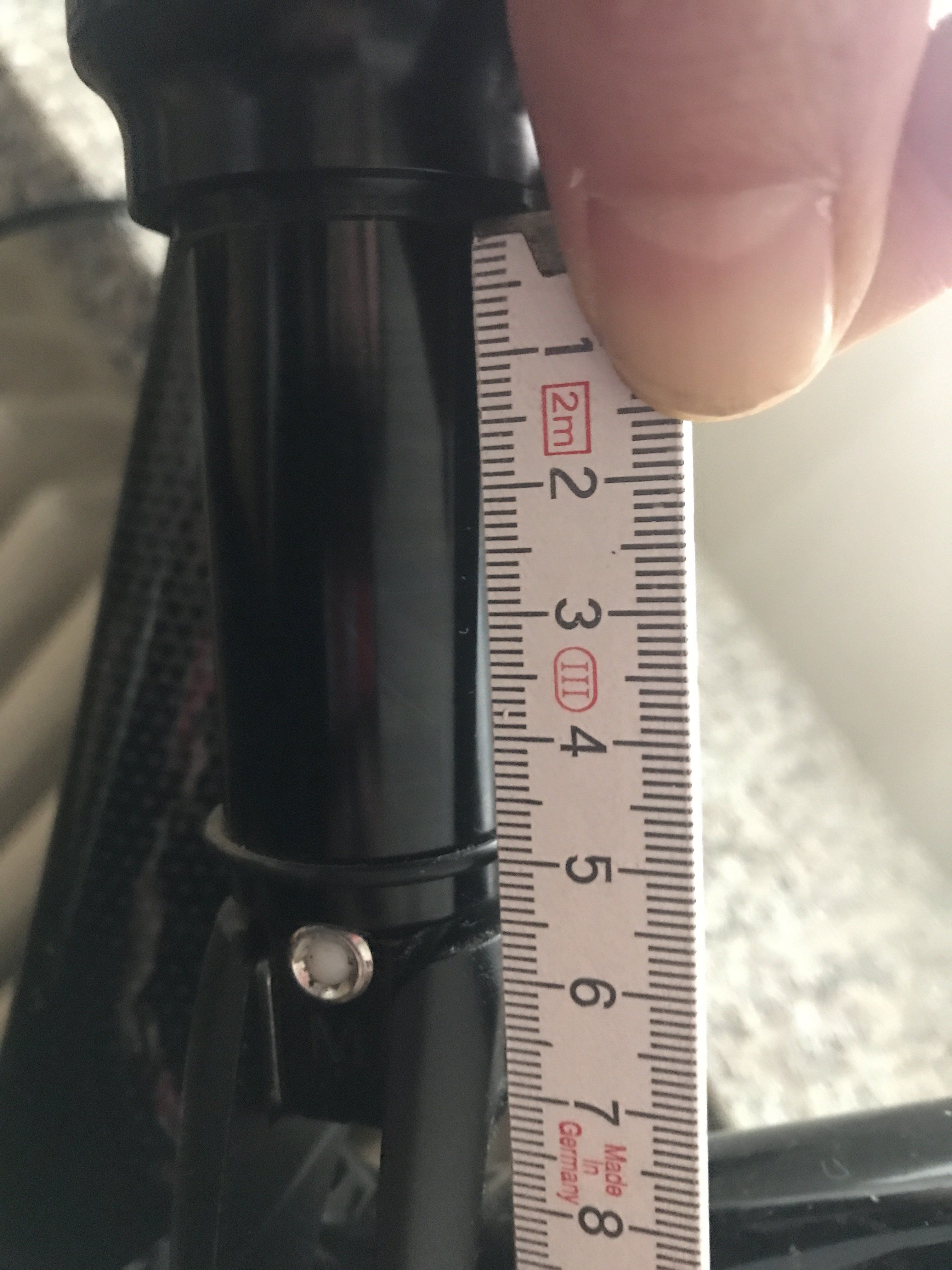

Ist es wirklich so schwer zu messen?

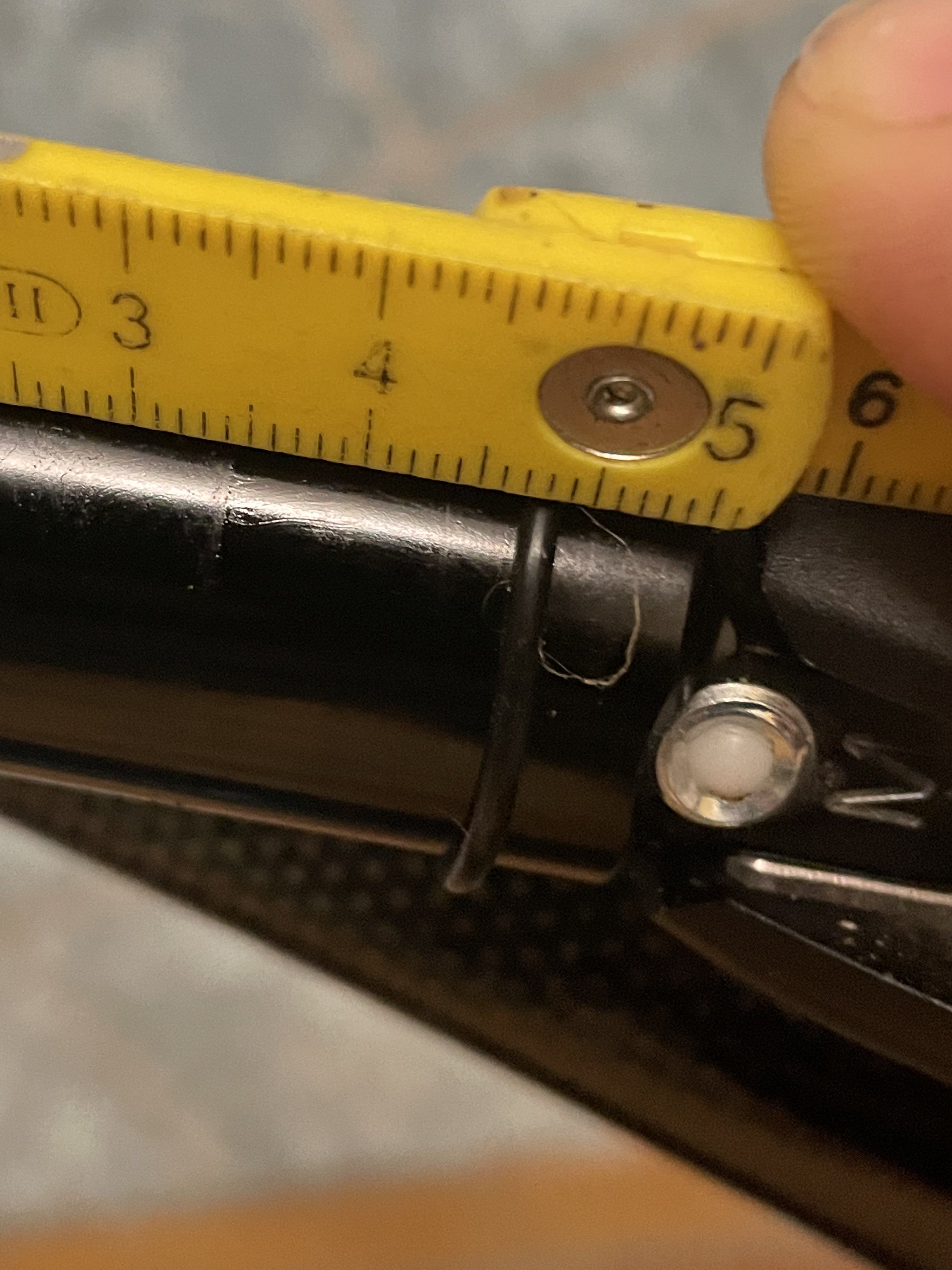

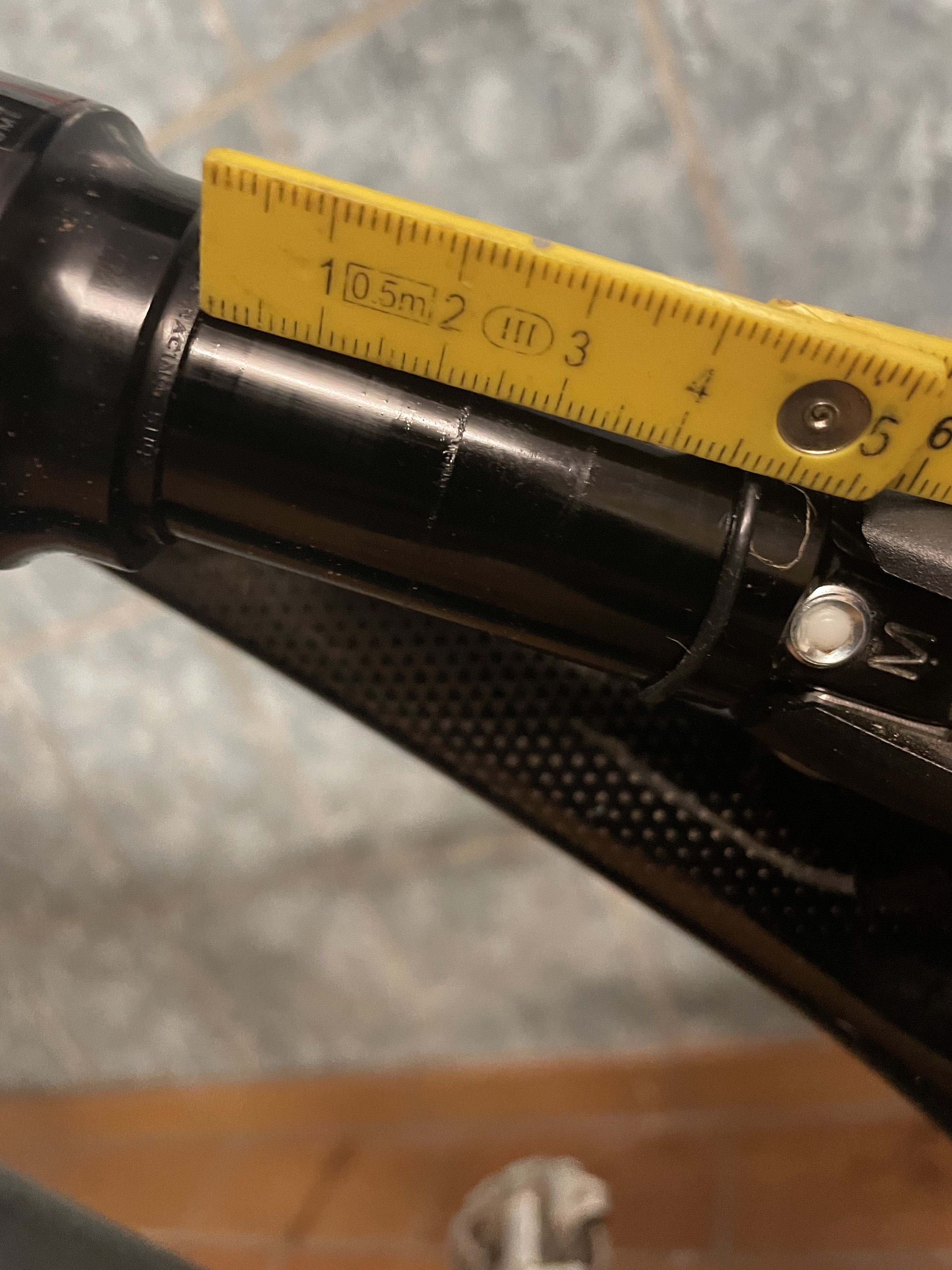

Ja, meine messmethode mag etwas komplex wirken, aber denke das schafft man.
Ich kann das so auf den halben mm genau ausmessen.
Gibt nicht meinen eigentlich genutzten Hub wieder. Hab den Ring nur an eine Beispiel Stelle geschoben.
So weißt du (ohne ca.) genau wieviel Hub du genutzt hast. Da brauchst du nicht von unten ca 4mm messen und ca hier und ca da. Sondern genau wieviel Hub du genutzt hast.
Sind es weniger als 52,5mm dann bist du nicht durchgeschlagen und gut ist.
Wenn du nicht schaffst das genau auszumessen. Wie hast du es geschafft deinen SAG von angeblich genau 25% auszumessen?
Oder denkst du das du 25% hast weil du nach dem Specialized Druck Rechner gegangen bist ?
Falls ja, garantiere ich dir das du keine 25% aka 13mm Hub als SAG fährst.
Es sind bei dir soviele variablen am Start, hier ca, da ca, hier mal oring von unten messen und lauter so Quatsch.
Informier dich erstmal über die Basics. Oder frag danach. Oder schau dir mal ein paar YouTube Videos an über die Thematik.
Weil wirklich wissen tust du anscheinend nicht was du tust.

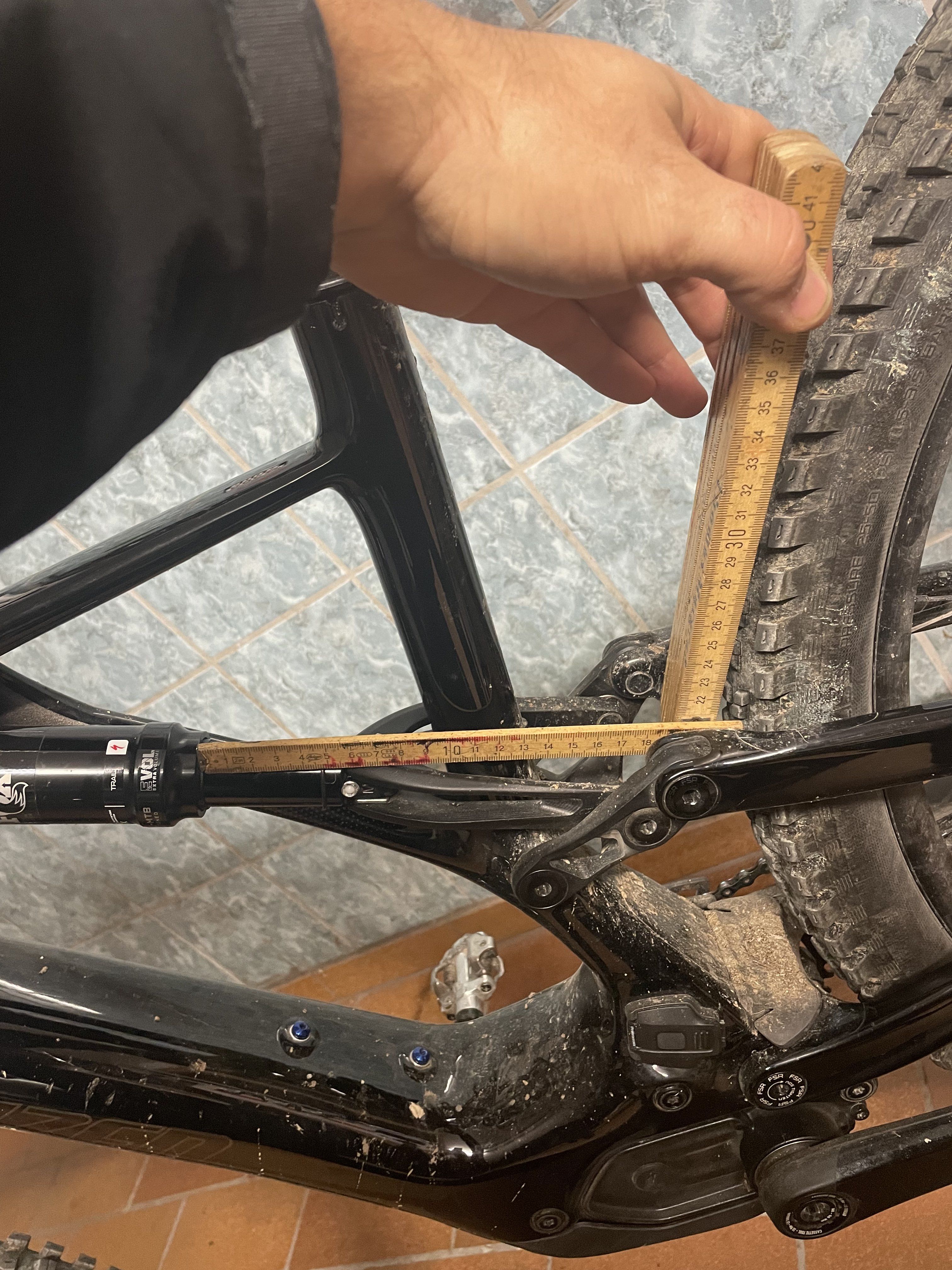

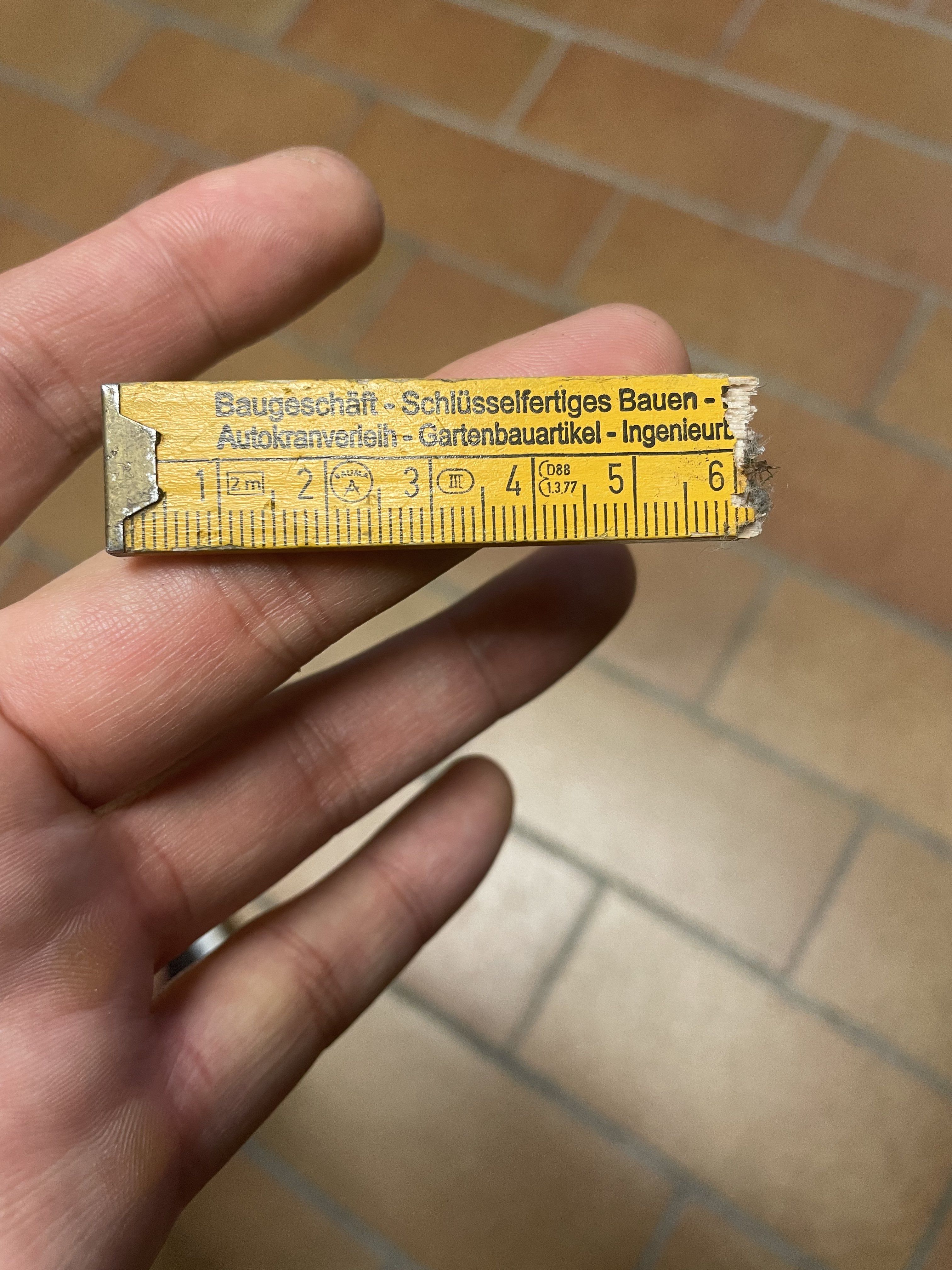

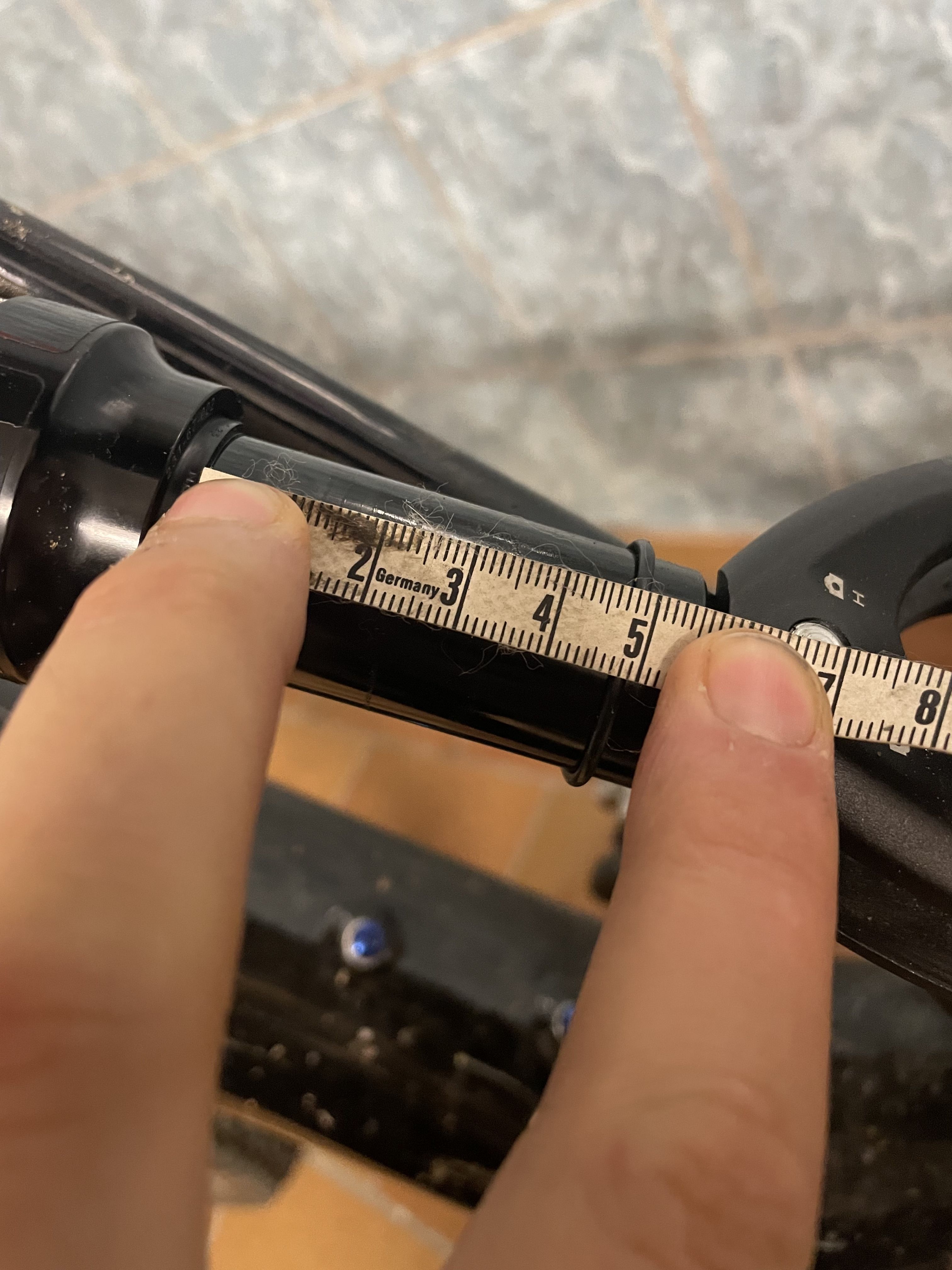

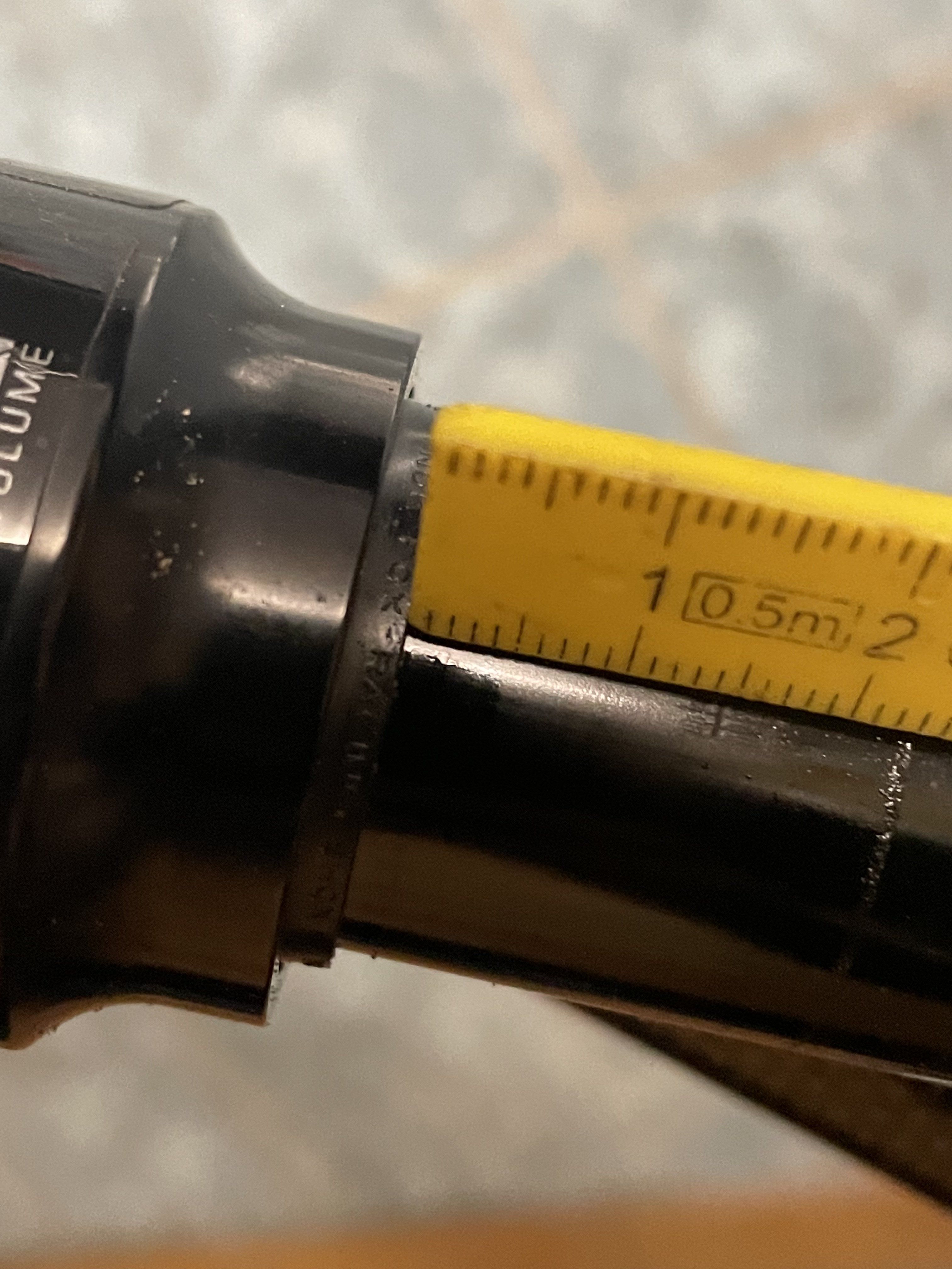

Hab doch sogar ein Bild angehängt wo ich mit einem klassischen Zollstock messe.
Hab dir Fotos mit 3 verschiedenen Messinstrumenten gemacht, um zu zeigen, es geht genau auszumessen.
Geh fahren. Messe nach deinen Fahrten deinen genutzten Hub (genau) aus.
Und dann schau ob du weniger als 52,5mm nutzt.

Einfach den 20cm Glied Meter einklappen. Dann geht das wunderbar zum messen.

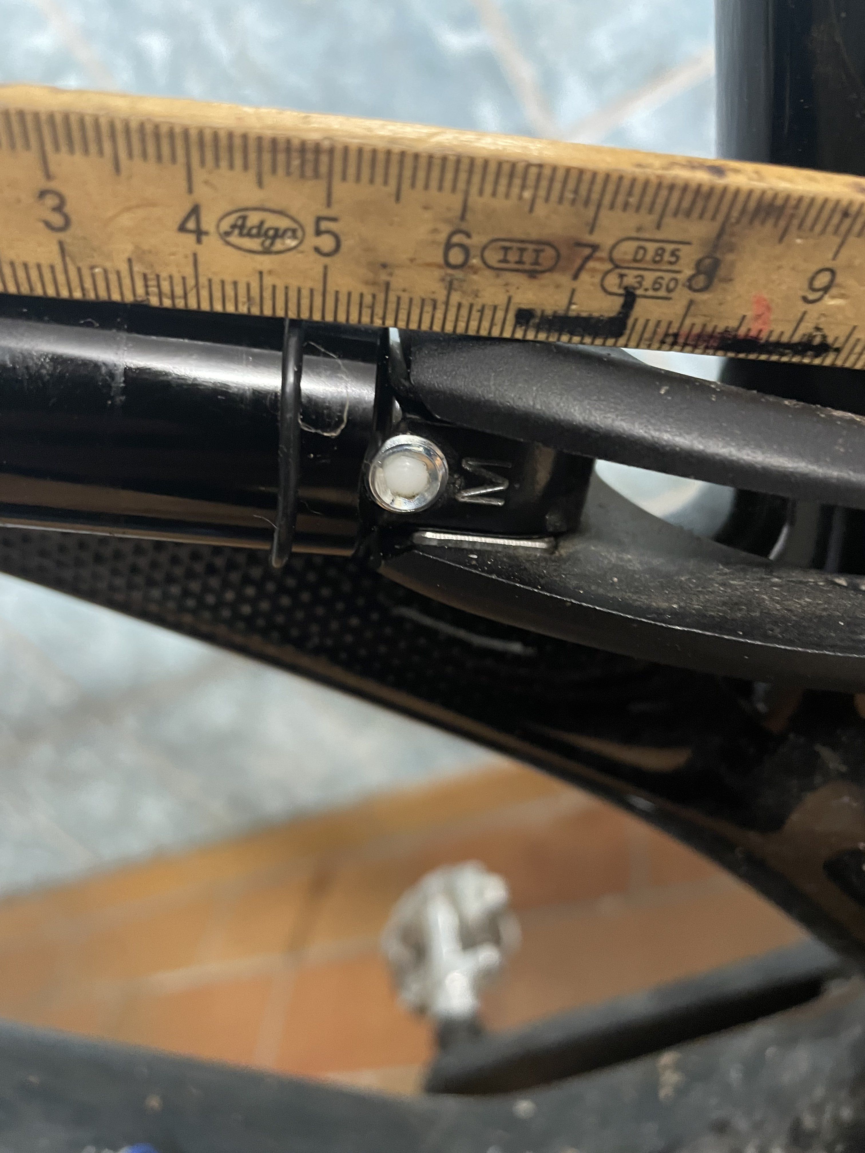

Alles gut - Danke
Artet ja richtig aus hier - hab jetzt mal Zollstock richtig angelegt (musste nur ne gute Position finden) und komme so auf (siehe Foto)
DANKE!
Hast auf jedenfall Reserven und könntest dir überlegen von 25 auf 30% sag zu gehen.
Damit sollte das Fahrwerk deutlich smoother sein.
Evtl auch vorne überlegen von 16 auf 20% zu gehen. Dann ist die Position weniger hecklastig.
Beim Levo SL ist die Front eh sehr leicht, nicht vom Gewicht. Aber das Heck ist kurz, sitzwinkel flach. Man bekommt eh schon wenig Druck auf die Front und 16% vorne ist schon etwas extrem. Versuch mal 20% vorne 30% hinten.
Macht das Rad etwas ausgewogener.
Wie gesagt, Reserven hast du massig und bist von durchschlagen weit entfernt.
Bei mir sind es nach den meisten Ausfahrten 51mm Hub den ich nutze. Deswegen denke ich, wie weiter vorne beschrieben, über aufspacern nach.
Bei dir scheint das erstmal nicht nötig zu sein.
