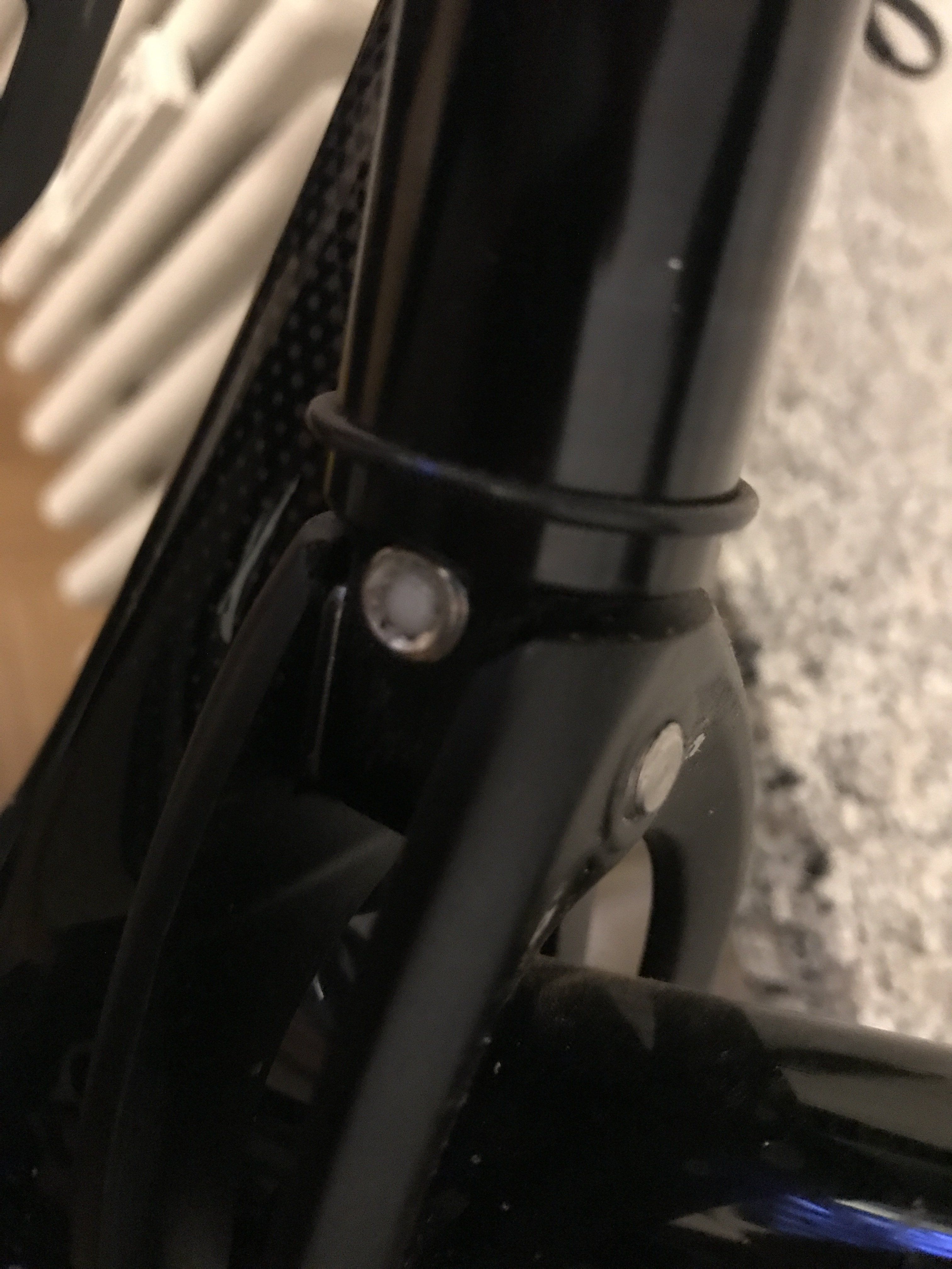

Das sind mit Zollstock grob gemessen ca. 52mm ausgenutzt (vermutlich 52,5 wie von Fox als Hub angegeben) der Rest sind ca. 4mm.
Ist das der komplett verfügbare Federweg oder geht da noch was?
Durchschlag hatte ich so (gefühlt) nicht.
52,5mm sind der maximal verfügbare Federweg.
Beim messen immer Oberkante O-Ring bis dichtlippe Dämpfer.
Ja, schwierig mit meinem Messgerät genau zu messen, interessant wäre ob das das auf dem Foto der maximale Federweg ist, unterhalb des Rings sind noch ca. 4mm übrig aber ich gehe davon aus dass da ne Begrenzung drin ist. Möchte gerne wissen ob ich da am Anschlag bin, wenn ja würde ich auf den größeren Spacer gehen, da ich mich bis jetzt zurückgehalten habe.
Luft ablassen und zusammendrücken...🤷‍♂️
