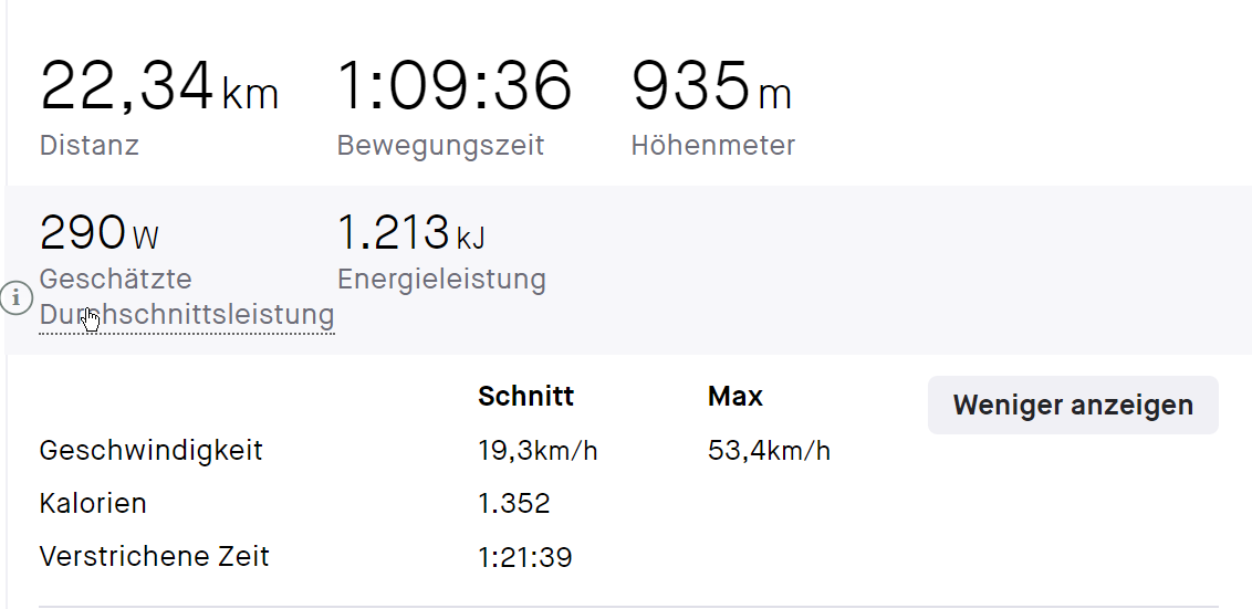

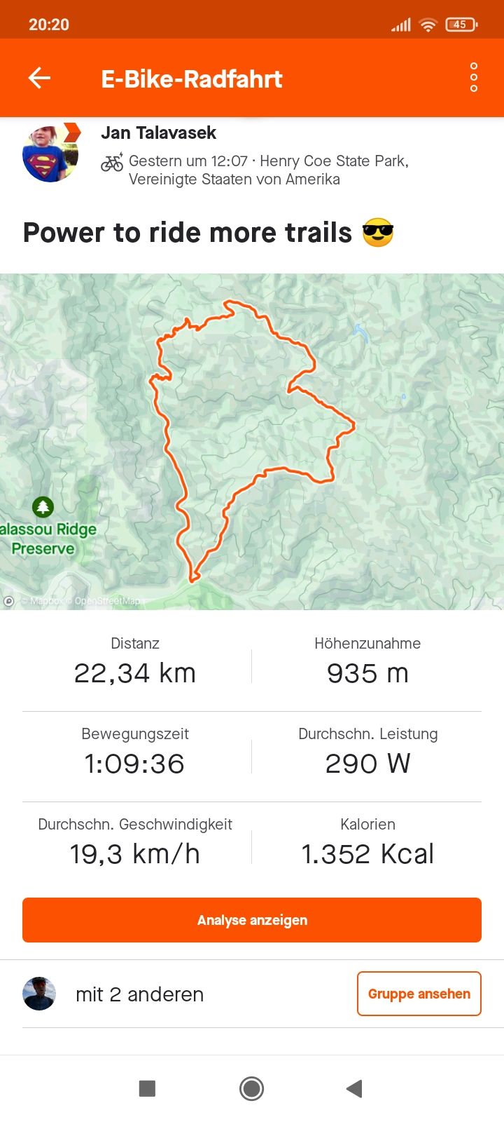

Das ist nachvollziehbar. 300w braucht es für die hm und strecke. Fast 300w stundenschnitt inkl abfahrt ist die leistung von xc fahrern im wc. Das heisst, du musst die anstiege mit über 400w raufjagen.

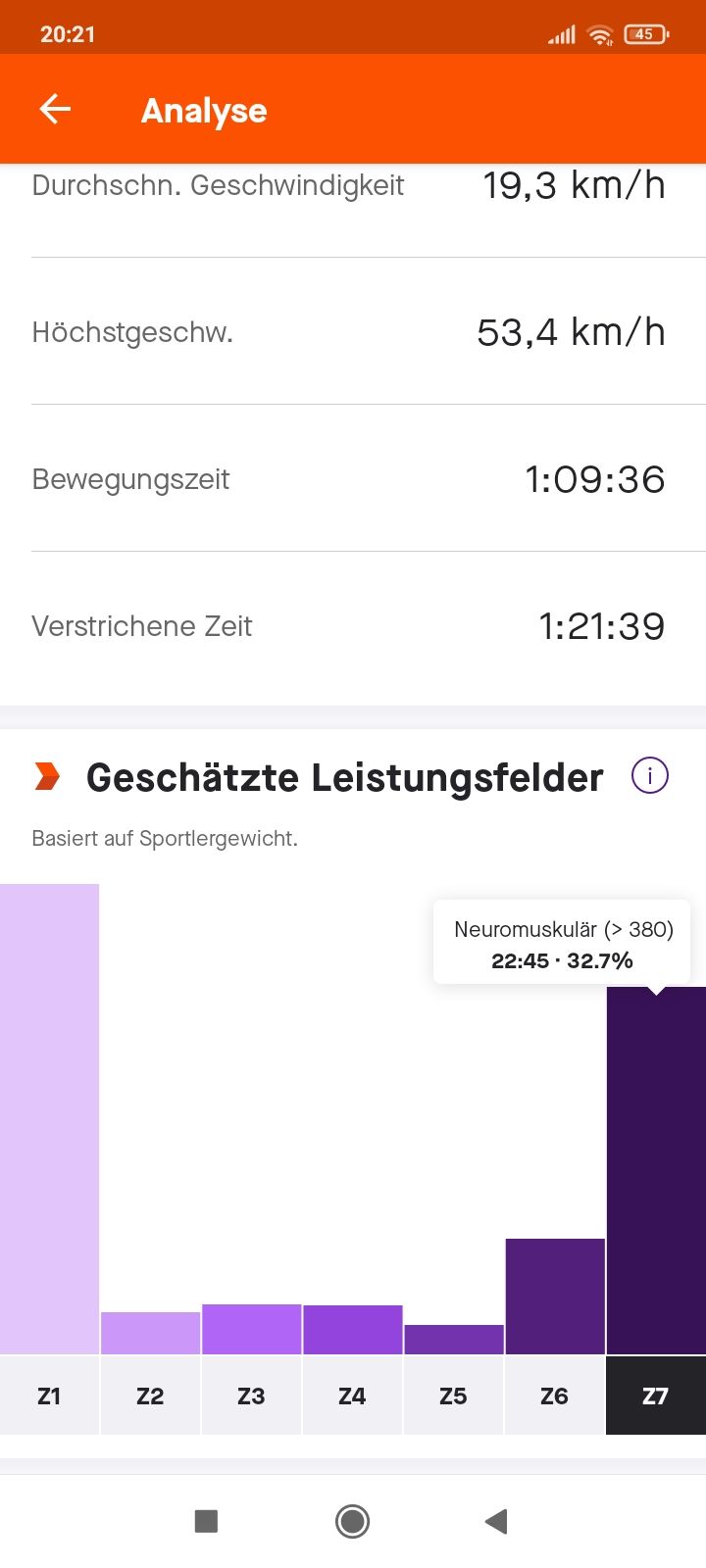

Er ist 25min mit der errechneten leistung von über 380w gefahren. Vielleicht hat er ja immer gut draufgelegt, vielleicht fährt er aber einen proto.

Egal wie es gemessen wurde, es passt für mich nicht so wirklich zusammen. Zumindest die von strava auf basis des körpergewichts berechneten bereiche können nicht stimmen.

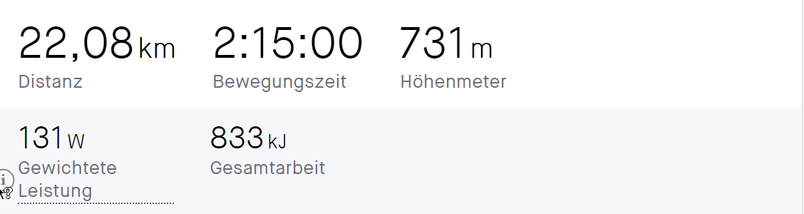

Ich hab irgendwo noch eine ebikefahrt von mir und schau mir das mal an was strava draus gemacht hat.
Sein mitfahrer hat zwei Aufzeichnungen hochgeladen. Einmal normal und einmal mit einem fahrwerksdatentracking.
Er ist ja ex CC racer was ich jetzt gelesen hab, evtl war das rad auf niedrigster Unterstützung.

Hab mir ein paar ebike Fahrten angesehn. Bei diesen berechnet strava einfach die wattleistung anhand der fahrt wie bei allen ohne pm. Da wird nix weitergegeben und es ist ein mix von rad und fahrer.
Ich denke das ist bei jan s fahrt auch so denn dann passen die werte. Denn wenns eigenleistung wäre bräuchte er kein ebike dazu.

ja, da hast du recht. wenn man es sich im detail am desktop anschaut sieht man es auch:
wenns nicht vom powermeter kommt so wirds als geschaetzt ausgewiesen.
