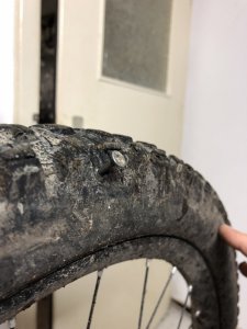

Tubeless Vorteile?

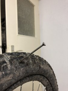

Sorry für die riesen Bilder...dann auch noch doppelt x'D
So kommt man mit Schlauch Garantiert nicht wieder nach Hause...bei mir waren es 6 km mit 2mal nachpumpen.
Edit...Hab sie kleiner bekommen..
Hallo, ich hab beim Reifenwechsel das erste mal in meinem Leben tubeless probiert. Die Reifen waren neu, hinten Michelin Enduro wild ebike rear, vorne Enduro wild Front. Die haben so dicke seitenkarkasse und Lauffläche, die bleiben ohne Luft rund, deshalb waren sie relativ schwer aufzuziehen und ich hab einbischen schmierseife genommen. Ventil montiert und Luft mit Kompressor rein und ruck zuck saß der Reifen, Luft raus Milch rein Luft rein und fertig, ohne Vorkenntnisse. Das ich dann trotzdem mit dem dichtmittel rumgesaut habe, lag daran, daß ich den vorderreifen entgegen der Laufrichtung montiert hatte und ihn noch mal runtergehen musste mit Milch drin. Sonst alles gut, nach einem Tag musste ich den Druck korrigieren, seither alles dicht und funktioniert.
