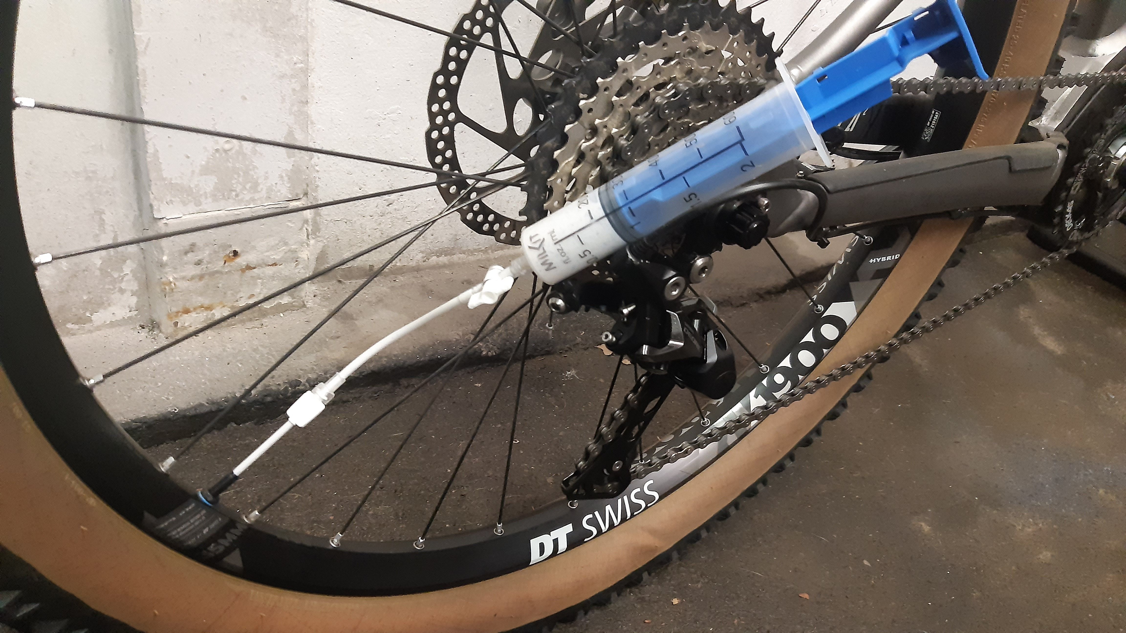

Bei mir war die kleine Undichtigkeit sofort weg. Gut, ich benutze das milKit-Ventilsystem, da bleibt beim befüllen die Luft im Reifen * und dichtet mit der überströmenden Milch sofort ab, das macht es einfacher. Man kann aber auch bei offenem Reifen * die Milch direkt auf den Ventilsitz schütten. Wenn da keine Milch hinkommt, kann sie auch nicht abdichten.

Ja, deshalb muss Dichtmilch * an den Ventilsitz, das schreibe ich jetzt zum x-ten mal.
Zwei Methoden habe ich benannt, also noch eine dritte. Reifen * aufhängen, reichlich Dichtmilch * bei Ventilstand 6h einfüllen, Ventileinsatz reindrehen und aufpumpen. Dann das Laufrad um die Achse kippen -nicht drehen- also Ventilstand direkt auf 12h. Wenn die Milch auf den Ventilsitz schwappt dichtet sie auch.
Die erste Variante ist sicher die eleganteste, aber die beiden anderen müssen auch funktionieren.
