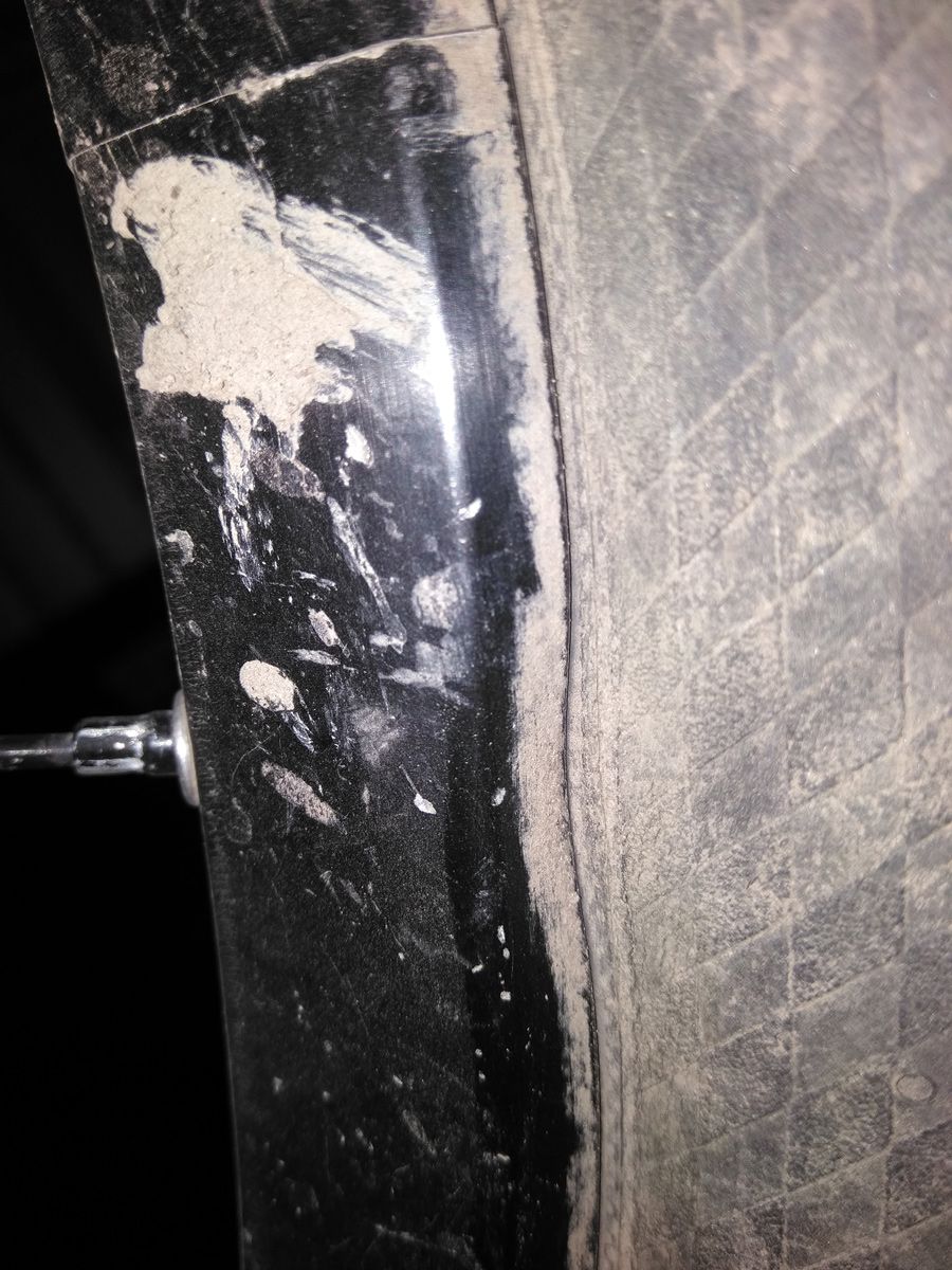

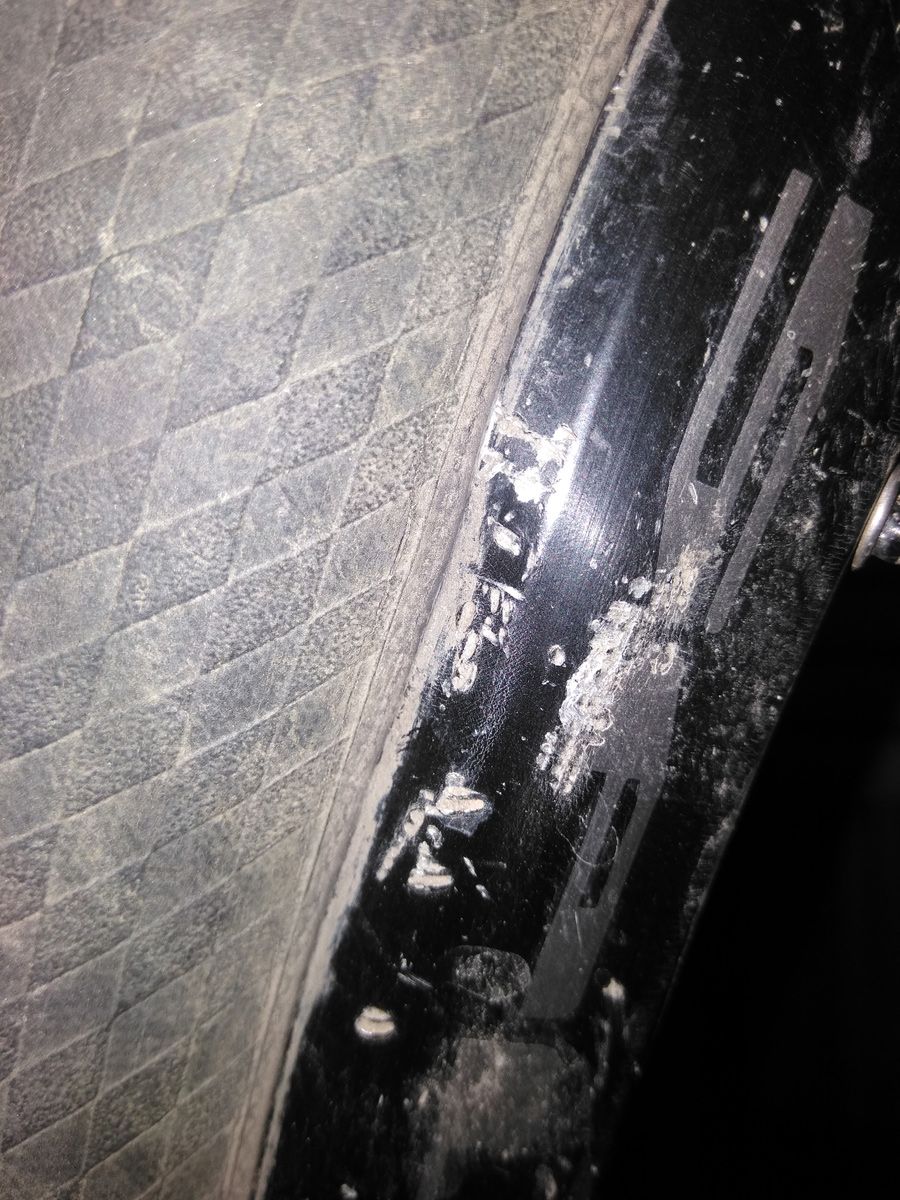

...noch ein Praxisbeispiel für den angeblich niedrigeren Druck, den man mit tubeless fahren könne. Ich fahre bsp. mit 1 Bar Druck verblockt einen Trail bergab, mit Schlauch. Es kommt zu einer hohen seitlichen Belastung am Rand des Mantels zum Felgenrand. kurzzeitig, vielleicht nur für einen Sekundenbruchteil, löst sich die Karkasse auf wenige Millimeter etwas von der Felge... ...was passiert? Nichts. Und was würde wohl bei tubeless passieren?
...das....
...oder das...
...hätte mit tubeles fatale Folgen, durch schlagartigen Druckverlust, gehabt. Mit Schlauch ging es einfach weiter. Es sah deutlich schlimmer aus, und ist hier so halbwegs gerichtet. Für tubeless wäre diese Felge Schrott. Mit Schlauch fahre ich da munter weiter. Für meinen Nutzungsbereich ist tubeless weiterhin nicht erste Wahl.
