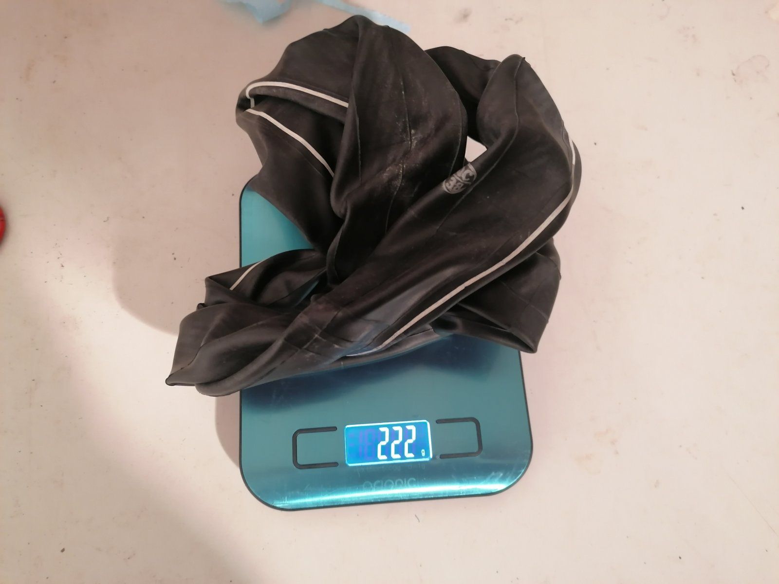

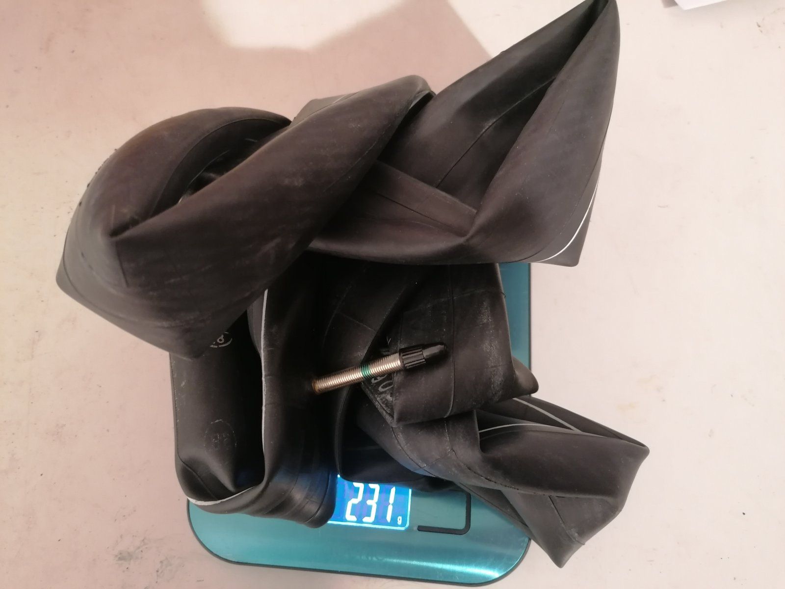

. In der Regel liegen Schläuche unter 200 Gramm. Kann man hier ganz gut nachprüfen:
Gerade aus einem nagelneuen Kenevo wegen tubeless den Schlauch entfernt und aus Neugier gewogen
Edit:
Der Schlauch vom Hinterrad

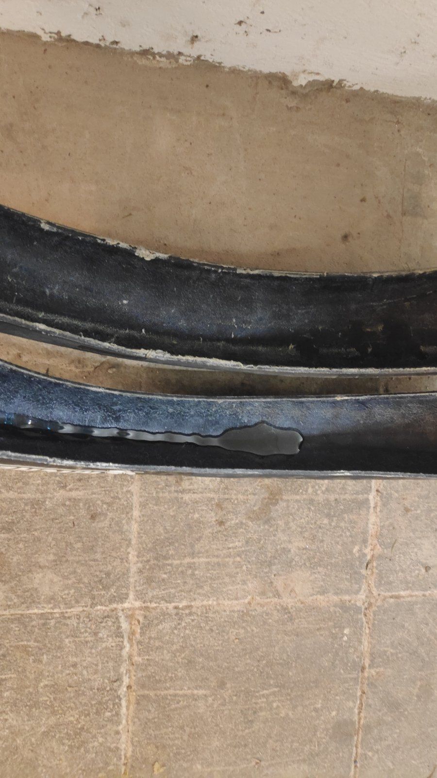

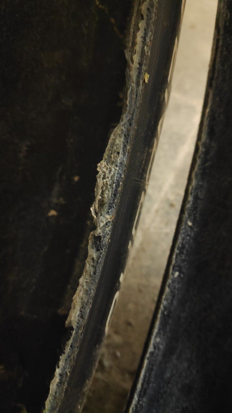

So sehen meine Michelin mit Stans Milch nach ca 4 Monaten und nur einmal jeweils mit 60ml Milch aus. Das was aussieht wie Wasser ist wohl der Rest von der Milch. Bissl wie Öl.
Dicht waren die Reifen zu 100%. Und dank der Enduro karkasse und meinem geringem abfahrgewicht (67kg +21,4kg bike) habe ich keine Milch mehr nachgefüllt.
Aber das reinigen wird nervig falls ich die Michelin wieder drauf packen will.
